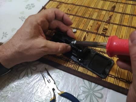

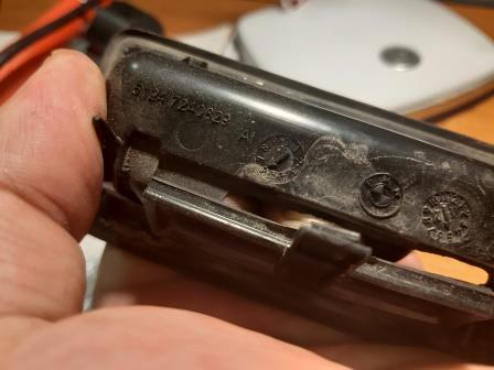

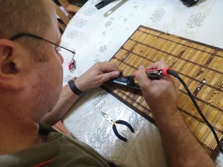

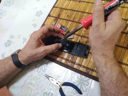

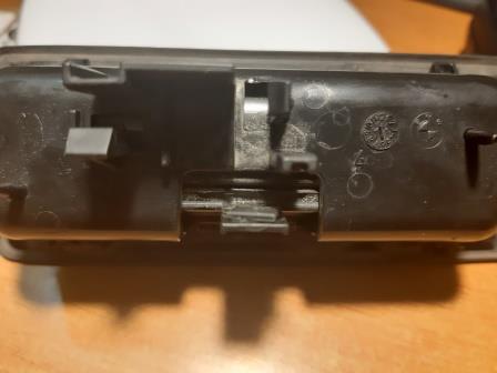

  2. Salutare! Sper ca informatiile astea vor ajuta pe cei care mai mult ca sigur s-au gasit in situatia de a nu reusi sa deschida portbagajul decat din cheie. Problema este modul in care este gandit ansamblul care actioneaza microcomutatorul broastei de la haion- adica prost! Punctul slab al mecanismului este faptul ca partea din plastic din care e profilat manerul imbatraneste destul de repede si se fisureaza, astfel incat nu mai functioneaza ca o parghie pentru actionarea manerului. Intamplator sau nu, e dintr-un material plastic pe baza de polietilena care nu se poate lipi cu nimic, deci solutia e sa cumperi altul la un pret echivalent cu greutatea in aur a ansamblului. Solutia pe care am aplicat-o a fost sa "sudez" plasticul inapoi folosind un letcon si sa-l armez cu bucati de metal in zona in care flexeaza. Pentru asta cel mai potrivit mi s-a parut sa folosesc bucati de sarma pentru un capsator de birou. Nu o sa spun mai multe, doar ca solutia functioneaza si nu cred ca o sa mai am probleme foarte curand. In rest cred ca imaginile spun totul de la sine iar daca sunt nelamuriri nu ezitati sa intrebati. Spor la SUCCES!
