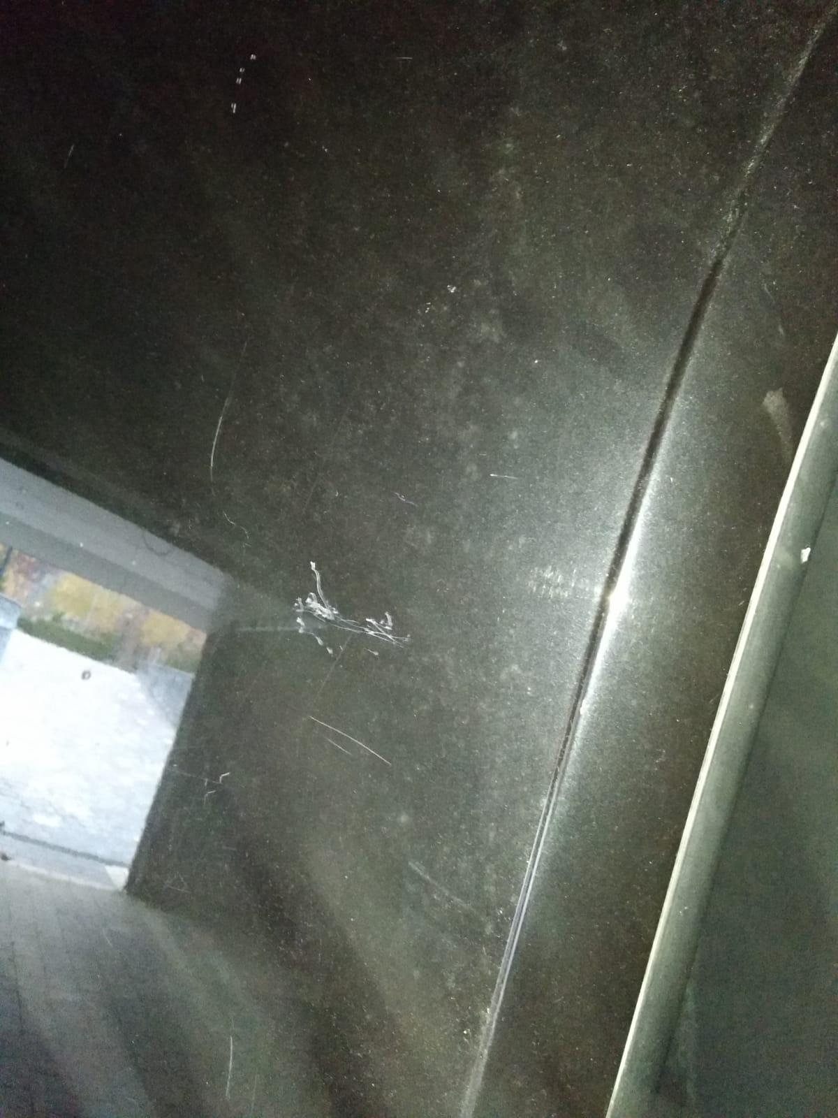

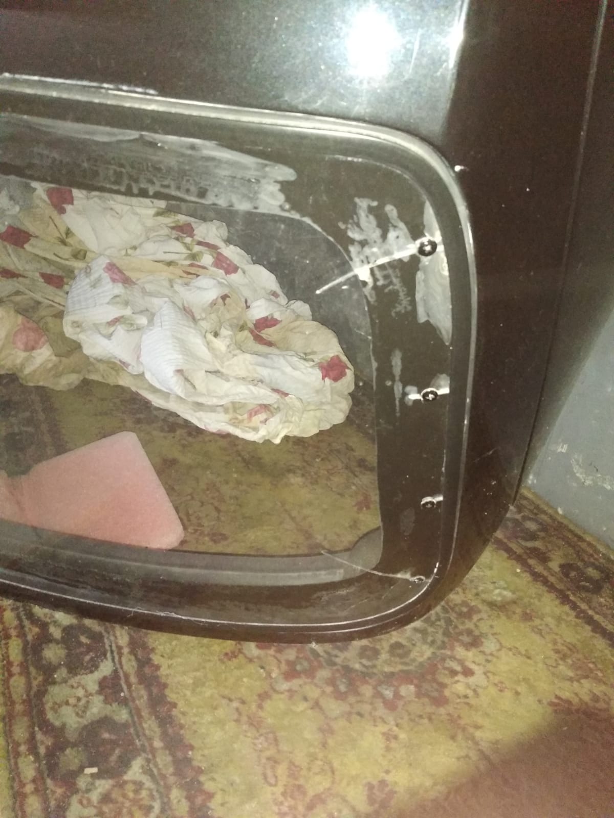

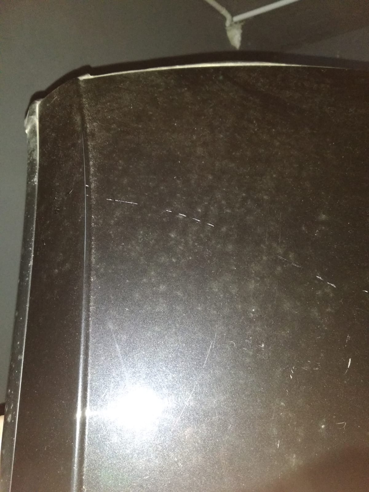

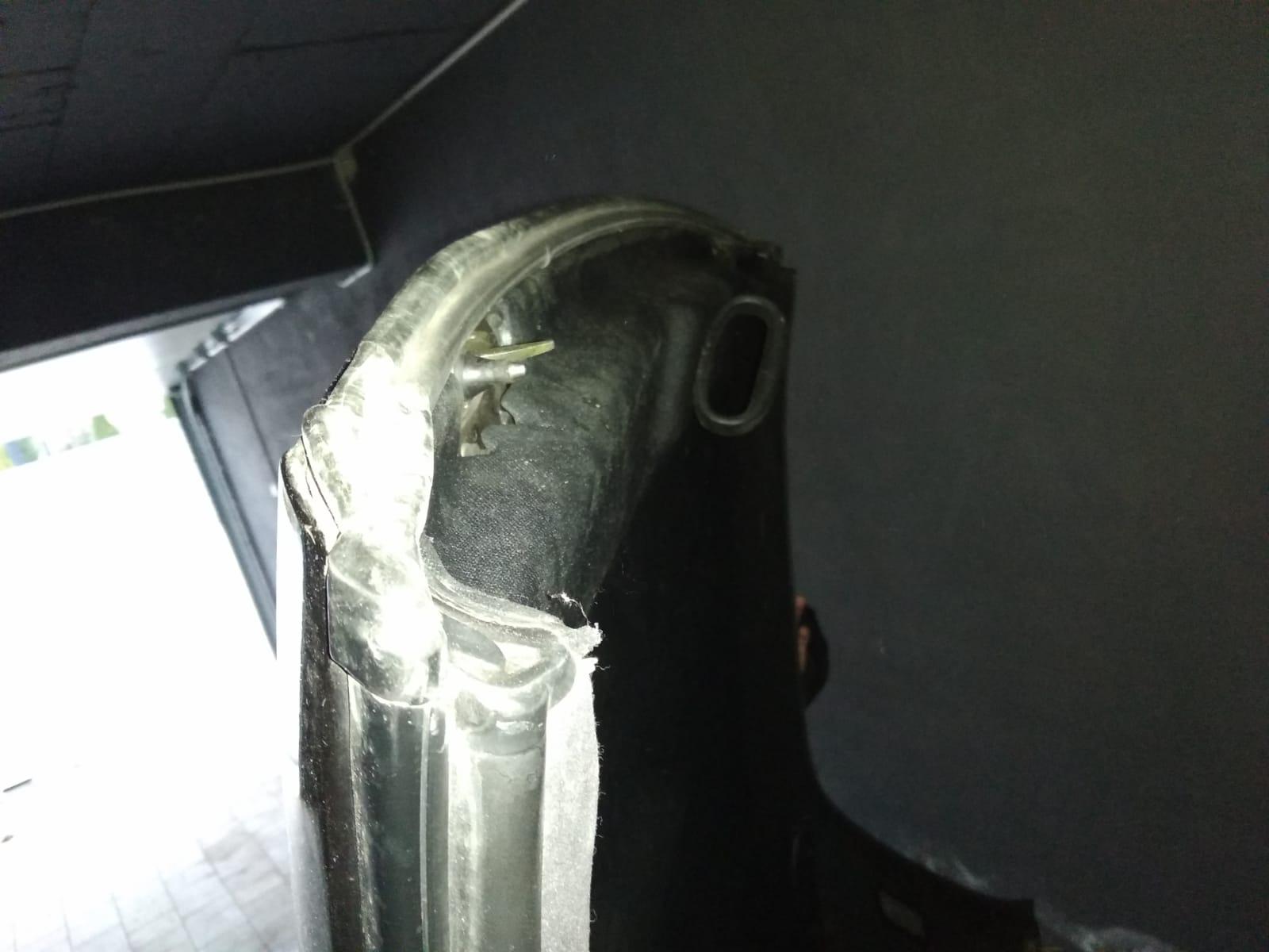

	Poze hardtop Se observă unele zgarieturi la nivelul lacului si crapaturile din luneta spate (trebuie inlocuita cu sticla sau plexiglass nou. cum este acum arată urât) Pânza interioara si capacele prinderii spate sunt noi. Scuze pentru praful din garaj

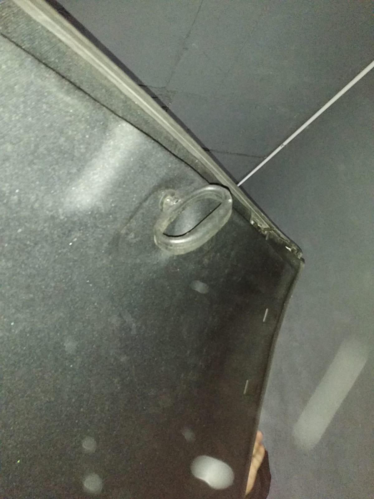

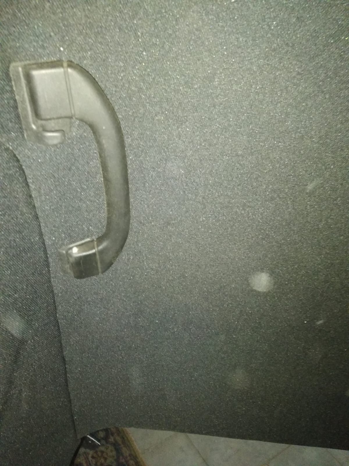

	Panza interioara este noua ( capace la manere spate incluse ) Folosesc masina doar vara, hardtopul ocupa spatiu degeaba.

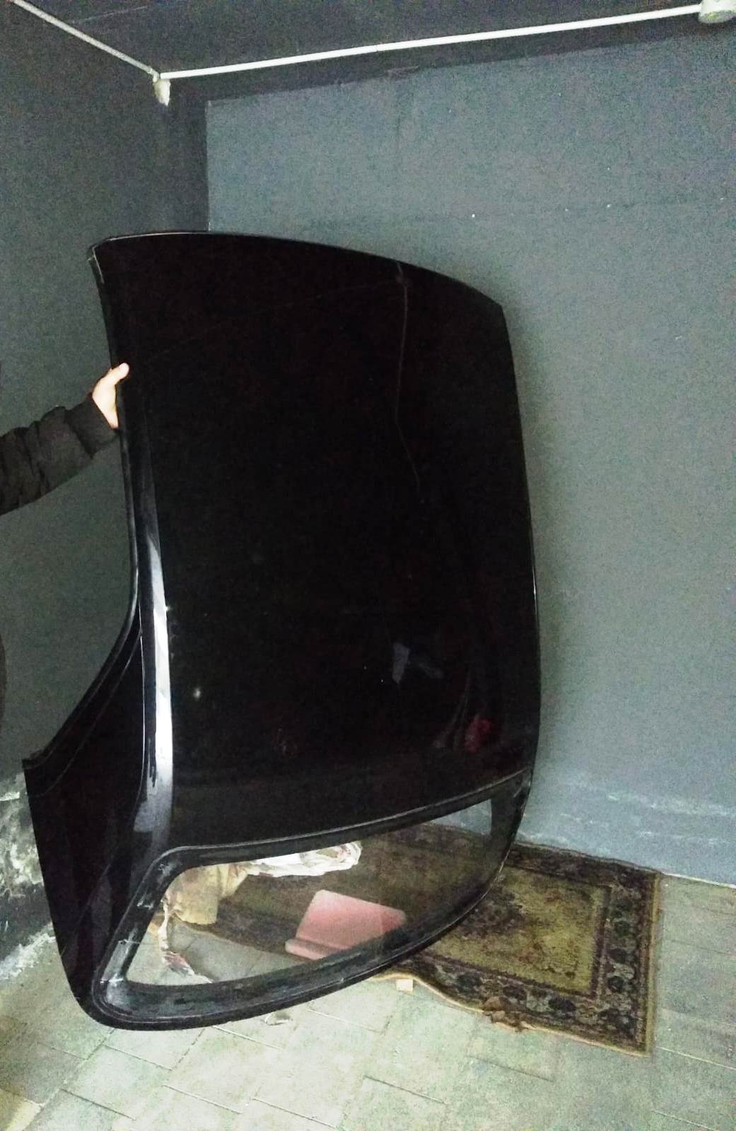

	Hardtop BMW E36 negru, lumini ambientale functionale. Se asambleaza si etanseaza perfect. Nu intra apa, nu se aude afara. In stare foarte buna la vopsea si garnituri. Luneta plexiglass prezinta mici crapaturi pe margine. Este montat pe masina, se poate vedea ca etanseaza bine.
