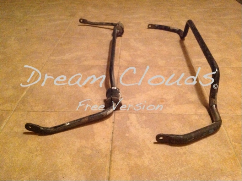

  1. Imi pare rau. Am acelasi model de bara si eu. Nu e buna. Scuze de intarziere. Am fost ocupat si nu am mai avut timp de net.
  2. stanga a fost pe masina iar dreapta pe cea de 2 l. Stanga este destul de langa dar atinge in motor iar dreapta nu atinge in motor dar e scurta.
  3. Tot. Am luat absolut tot dupa cel de 2 l. Suspensie, brate, motor, cutie, cardan, diferential, frane. Motorul l-am scos complet cu tot cu suporti. Nepotrivirea este la suportii barii de torsiune. Cel de 2 l era din 92.
  4. Am schimbat motor de 1.8 pe e36 cu 2 l . Masina e fabricata in 91. Am intampinat problema asta cu bara de torsiune de sub motor. Se pare ca bara de la motorul de 2 l e scurta si cea de 1.8 atinge in motor. Are cineva bara care imi trebuie?

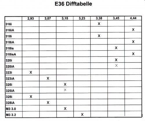

  6. Mersi. Am mai citit ce mi-ai scris legat de diferential. Daca gasim un diferential de 328 ar fi super. Oricum cutia este pe primul loc sa o schimbe. Ai idee ce alte modele au diferential de 2.93 ? Mersi O lista cu diferentiale e36
  7. Masina nu ruleaza pe drumuri publice. Este o masina de circuit la care singurele modificari au fost sa i se reduca din greutate. Chestia cu pasul de 220 este foarte profunda. Un 328 obisnuit trage frumos pana la sfarsit. Asta pur si simplu parca se impotoleste . Plus nu are nici in treptele inferioare fortza unui 328.Deci o problema majora ar fi cutia ... Momentan nu a gasit o cutie manuala si de aceea a trebuit sa puna una de 320i. Multmesc.
  8. Salut. Am un prieten care detine un e36. Intial masina a fost un 320i dar a schimbat motorul cu un 2.8 care a fost automat. Configuratia masinii este asta. Motor 2.8l , cutie de 320, iar diferential de 325. Nu stiu cat conteaza dar calculatorul a fost pe masina automata. E nemultumit de ce poate masina si ar vrea sa stie ce poate face. Pana in 220 km/h trage bine dar dupa e foarte greoaie. Am condus si eu 328 manual tot original cat si pe acesta si performantele lui mi se par slabe. Ar putea cineva sa imi dea niste sfaturi cu ce poate face?
