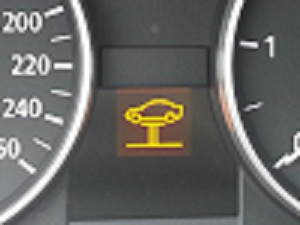

  9. Dintr-un motiv sau altul nu pot sa pun poza. Este o avertizare de culoare galbena , masina este suspendata pe o platforma
  10. salut, BMW 320d E90 din 2005 berlina cu curie manuala si fara consola de bord ,e modelul cu displey mic in bord. Am si eu aceeasi problema si sincer nu vad ca s-ar fi rezolvat intr-un mod sau altul pe forum , daca da ,rag sa ma ajute cineva. Problema mea este : Nu am mai pornit masina in decursul a 2 luni iar cand am vrut sa o deschid bateria era moarta de tot , am scos cheie si am facut-o manual ,bateria era moarta de tot , nici macar nu se aprindeau becurile din interioe sau bord .Am incercat sa iau curent de la vre-o 3 masini , asta fiind una dupa cealalta , gandindu-ma ca poate fi si din cauza ca nu e de aceeasi putere , dar nu a pornit(invarte dar nu porneste). Am luat bateria si am incarcat-o la un service peste noapte iar astazi am incercat din nou , sa vad daca vrea cu bateria ei pusa in locul ei (la spusele unor colegi)Am curent , invarte motorul dar nu porneste . Unul din colegii de munca s-a uitat la motor si a scos unul din cele 4 furtunele care alimenteaza motorul cu motorina sa vada daca primeste motorina si se pare ca NU , mai mult imi apare si o avertizare in bord , O sa pun o poza sa se inteleaga mai bine. Masina inainte sa o las in parcare mergea perfect , fara nici o problema. Precizez ca sunt pe o insula in UK iar si cand respiri platesti prea mult (am vb cu firma de platforme sa-mi ridice masina si ma costa 100 de lire dora sa mi-a miste pt 5 km )iar la sevice sa-mi puna calculator pe ea ma costa 90 de lire pe ora. Nu as face toate astea decat daca este strict necesar. Intrebarea mea este : Pot sa-i fac ceva eu in parcare , un reset , o setare , un masaj.... eu nefiind cunoscator (nu stiu deastea) , daca nu , pot sa rog pe cineva sa mi-o traga (masina) cu sufa pana la service , sau se poate strica ceva , este vb de 5 km, si deacolo o sa vad , macar scutesc 100 de lire. Ma gandesc ca computerul de bord a blocat ceva , gen safe mod , sau poate sunt bujiile infundate , as putea sa le desfac si sa le curat (cred)..., dar colegul meu zice ca nu primeste motorina deci ies din calcul. Chiar am nevoie de masina si v-as fi rescunascator pt informatii utile . Multumesc.
