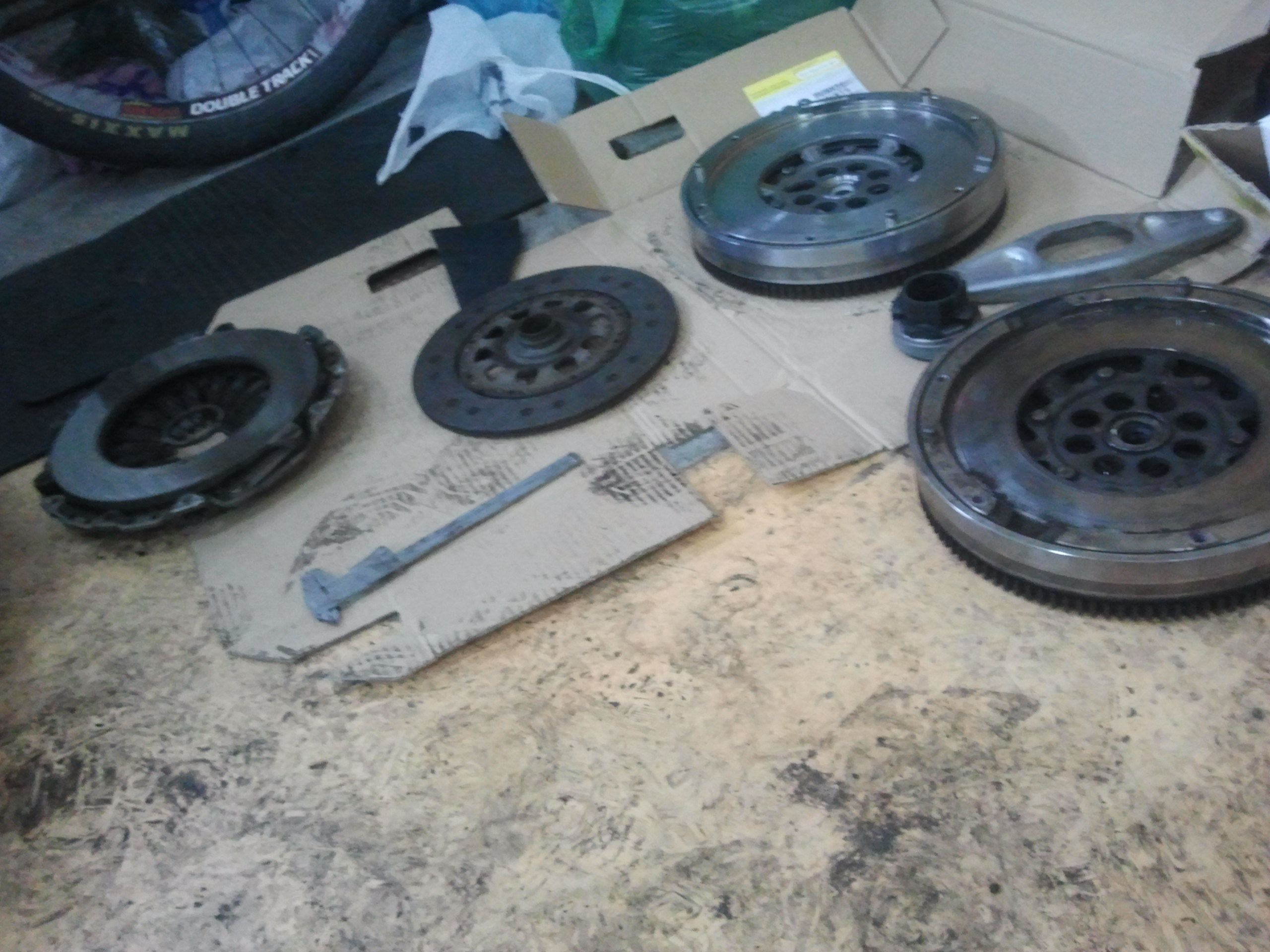

  1. Am atasat si o poza cu discul,placa si volanta. Le dau ieftin, nu am timp sa ma ocup de reconditionat. 250 lei.
  2. Vand set ambreiaj (placa, disc, rulment) + volanta cu masa dubla de pe un bmw x3 2.0D din 2007. Setul este LUK, se potriveste si pe alte masini cu motorizari asemanatoare. A fost schimbat din cauza volantei care trepida la apasarea ambreiajului. Ambreiajul functiona ok, nu patina deloc. Este kitul original de pe masina si are in jur de 87mii km. Din cate stiu volanta se poate reconditiona iar la ambreiaj daca se schimba ferodourile de pe disc, care sunt destul de uzate si costa in jur de 100 lei, mai poate functiona mult si bine. O sa revin si cu niste poze. Pretul pentru tot, kit+volanta e 400 lei, negociabil. Nu trimit in afara Bucurestiului. Ma puteti contacta aici sau pe mail: andrei_t33@yahoo.com
