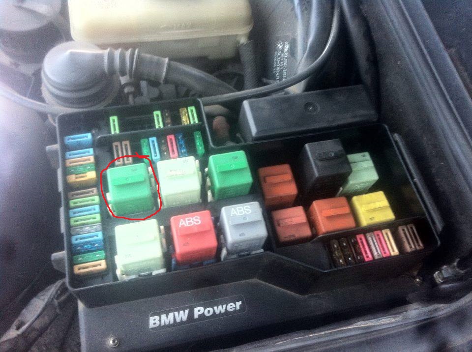

  15. Salutare tuturor. Detin un BMW E36 318i 1996 si am o problema cu proiectoarele si anume ca nu imi mai functioneaza. Apas pe buton pentru a le aprinde iar in bord nu imi mai apare martorul pentru ele( mentionez ca stopul de ceata merge inclusiv si martorul).In momentul cand apas pe buton in releu se aude un ticait dar tot nu se aprind.Proiectoarele ultima data le-am folosit prin ianuarie si atunci mergeau. E posibil sa fie din cauza becurilor , sa se fii ars amandoua sau sa fie din releu ori blocul de lumini? S-a mai intalnit careva cu aceasta problema? Si inca ceva..cum pot scoate becurile de la proiectoare si blocul de lumini pentru a le verifica? Am atasat si o poza cu panoul de sigurante unde am incercuit releul care ticaie cnd apas butonul de la proiectoare. Va multumesc si va doresc o seara buna.
