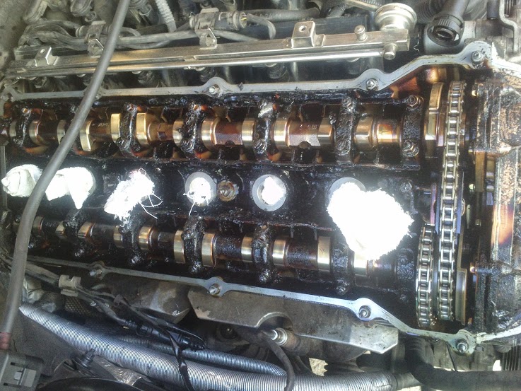

Metabondul face exact aceeasi treaba...am avut un asta h 1.6 si in necunostinta de cauza si la indrumarea unui "prieten" de la vanzari piese am bagat. A mancat uleiul in 5k km si cand am desfacut capacul motorului sa schimb garnitura EXACT ce e aici am gasit...nu mai am poza si din cauza asta am atasat ceva similar si recent!
Off Topic dar sa va convingeti ce face aditivul in motor o sa atasez o poza ca asa cum zice lumea o poza face cat 1000 de cuvinte... montionez ca am avut mari probleme de presiune si sorb pompa ulei infundat!!! La baia de ulei nu am mai facut poza ca deja ma luase capul!!!

...Da eu presupun ca de la aditiv a facut asa pentru ca e mai simplu sa cumperi un aditiv care astupa garniturile de 5 euro decat sa schimbi garnitura de la capacul de la motor doar vanosul e cel care nu l.am desfacut dar nu se aude de la el zgomotul ala e undeva la cyl 2 bancul 1...vanosul nu stiu ce galagie sa faca dar nu prea corespunde cu ce gasesti pe youtube la "vanos nois" -

Am uitat ssa mentionez eu cand am luat masina am mers o saptamana cu ea si am tinut-o o cam 40 de zile fara sa ma ating de ea...cand sa o pornesc surpriza! fara presiune la ulei am oprito instantaneu deja imi comandasem garnitura de capac motor a juns in 3 zile cand am ridicat capacul la motor era ceva in gen pasta neagra! sa vad daca mai am poza! m.am gandist ca baia o sa fie plinda de asemenea "smoala" am comandat imediat si garnitura de ls baia de ulei masina a mai stat o saptamana si cand am dat baia jos surpriza sorbul era pur si simplu astupat am spalat baia pompa de ulei si cand am pornito presiune ulei si toate bune am uitat sa zic am schimbat si regulatorul de presiune ulei sa nu ma mai induca nimic in eroare! -
