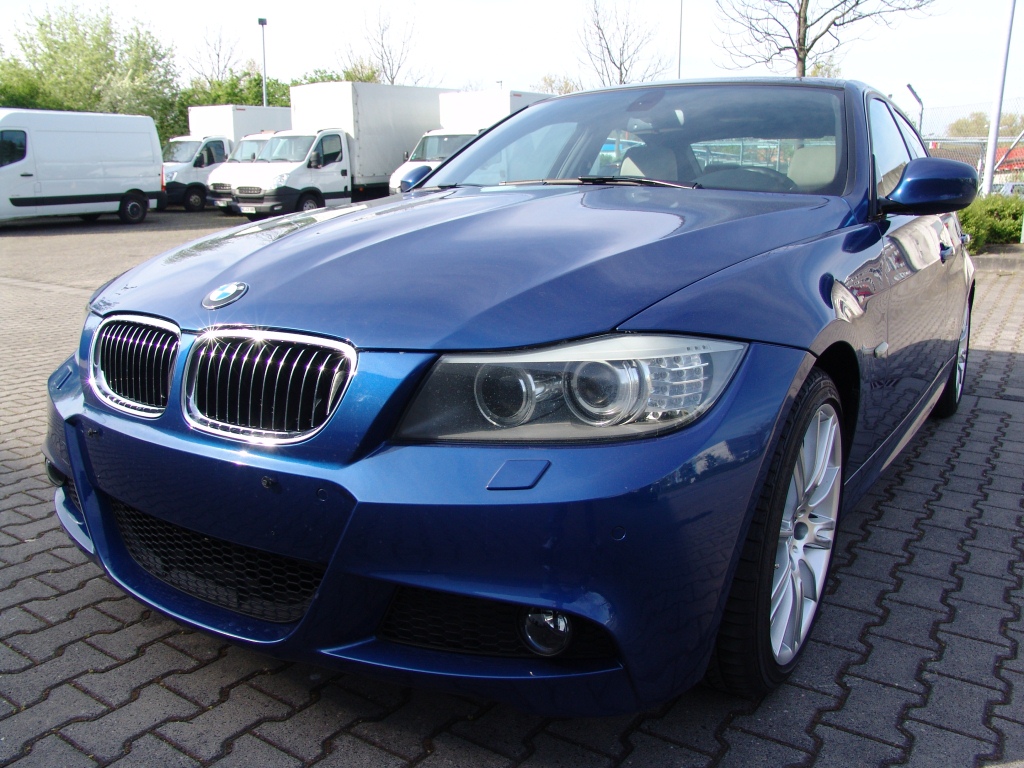

  10. Salutare! Tocmai am cumparat un 320iA M-Sport 2010, modelul cu facelift si xenon din fabrica (vezi foto). Nu imi place lumina galbuie a angel eyes-ului original, asa ca am decis sa caut niste becuri led. Cautand, am gasit diverse variante, singurele pe care am decis sa le iau in considerare fiind cele MTEC si cele Lux, care par sa fie cele mai bune calitativ si cele mai apropiate de culoarea pe care o caut (in jur de 6000k, nu prea albastru).De asemenea am auzit ca cele MTEC au la pornire un efect interesant de fade-in, fata de cele Lux care se aprind normal. Ar putea cineva sa ma sfatuiasca ce varianta sa aleg si sa imi spuna daca sunt si alte variante bune disponibile pentru o fiabilitate buna si o culoare cat mai aproape de un alb pur? Multumesc!
