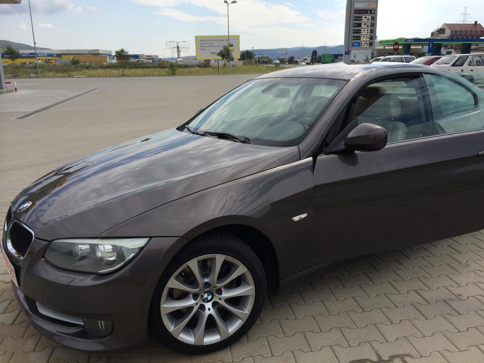

  4. Buna As vrea sa imi spuneti si mie ce model de jante sunt cele din poza. Sunt pe 17" si sunt originale asta e tot ce stiu. Mersi!
