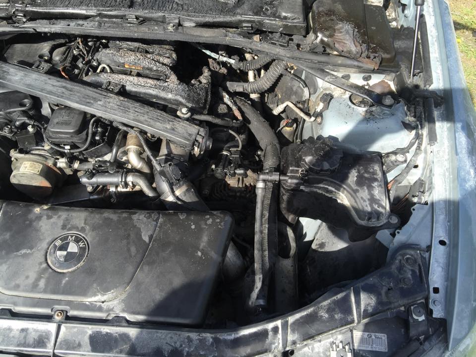

  14. Din ce m-am documentat , cred ca a fost vorba de filtru de particule, aceasta masina a stat in oras mult timp, automata filtru nu si-a facut regenerare, iesind pe autostrada masina a ajuns la temperatura optimapentru regenerare si a inceput procesul, procesul din cate am citit sper sa nu gresesc se face cu un plus de motorina pe galeria de evacuare care se autoaprinde si curata filtrul la o temperatura foarte foarte mare, eu nestiind am mers cu 120-140 km/h, acesta s-a incins filtrul blocat probabil temperatura in loc sa se duca spre iesire a urcat spre motor , asa cred, daca nu ceva electric, azi vine un mecanic si maine o duc la un service , eu am pus povestea mea pentru a va preveni, si poate unu din voi chiar a patit vreodata ceva de genul, in nici un caz nu am puso ca sa imi spuna unu sau altu cat de incompetent sunt, ca asta mi-am dat seama, masina urma sa aiba asigurare abia peste o luna sau doua , ai idee (cel care critici) cat este o asigurare in tarile astea? Eu am masina si nu pot tine doua asigurari pe doua masini acu urma sa o vand pe cea veche un golf 4, si sa ii fac asigurare la bmw, asta poate dura2,3 luni... Dar fiecare si le stie pe ale lui, o zi buna si multumesc celor care intra pe aceasta postare doat pt a spune ceva folositor!! Oricum acum avando acasa m-am uitat mai bine inafara de tot ce. Ecablu si galeria de admisie alte componente nu sunt afectate, mai e protectia de la filtru de polen tot plasticul acela de sus, se face cu 700-800 si in nici un caz pt suma asta nu dau masina la asigurari ca pot face asigurare si acu, dar ai idee(cel care critici) cat iti creste asigurarea pt chestia asta in urmatorii ani?

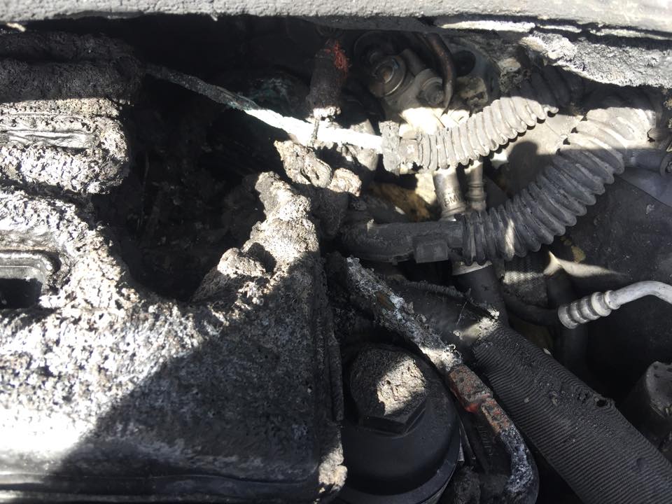

  15. asa arata pe scurt oricum se vede mult praf alb de la instinctor , flacara a fost pe galeria de admisie , si partea dreapta cabluri in rest in fata sau in dreapta senzori, etc, sunt ok

  18. Asa este nu prea m de ales s-a facut inre doua persoane fizice , si din calculele mele facute acum eu zic ca ar fi ceva legat de dpf, nu stiu sigur nu vreu sa vb aiurea dar asa cred, in jumatate de ora am sa pun poze, sunt pe telefon si deasta nu imi da acelasi meniu e acest site, am sa intru la latop si am sa atasez; acu trebuie sa aduc masina de acolo, este trasa pe autostrada intr-o parcare ,masina e pe "P" nu am cum sa o scot sunt blocate rotile spate, am nevoie de o masina care sa o ridice de spate si botul masinii sa ramana pe autostrada si sa o aduca asa acasa! Am vb cu un mecanic sa vina sa se uite la ea, ar fi nevoie de cateva lucruri de schimbat, cabluri, galerie admisie, etc... Revin cu poze!

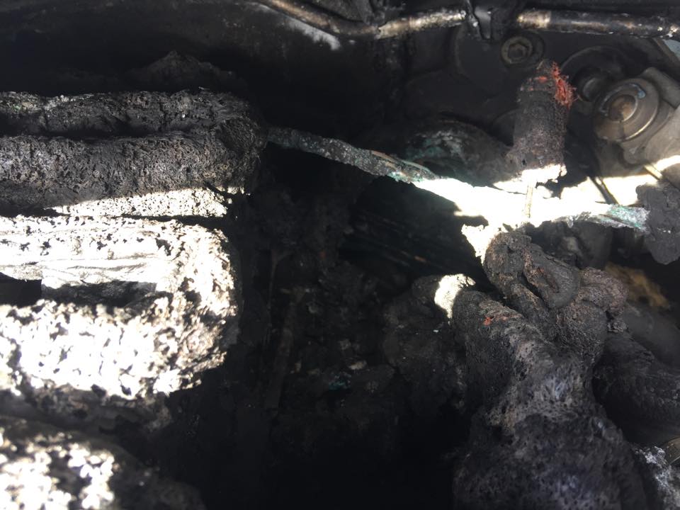

  19. Da, o a doua problema ar fi ca nu sunt in ro sunt in UK , masina am luato de la un turc cu familie cu tot, am vb cu el a zis ca nu are nici o vina, nu stie cauza sau ceva, eu din ce am mai citit ma gandesc ca masina fiind automata condusa numai in lrash, eu am iesit pe autostrada si masina a avut nevoie de procesul de regenerare iar eu nu am lasato sa si-l faca si a mers cu ea asa, nestiind , nu am mai avut pana acu bmw , nu am fost asa documentat, si ma gandesc ca problema a putut veni si de la topirea galeriei de admisie , si de acolo s-au aprins si cablurile,ce parere aveti,ce ar fi de facut ca intr-o tara ca asta iti e si frica, sper sa gasesc un mecanic bun.., nu stiu unde sa pun poze , sa ma ajute cineva si am sa atasez poze!
  20. Ma gandesc la ori daca este posibil sa schimb tot ce a luat foc , ori sa schimb motorul care vine cu toate cablurile ai mufele , as vrea sa pun ceva poze dar nu stiu cum! Sunt nou pe forum!
  21. salutare, la cateva ore dupa cumpararea unui 320d,2006, la 120km la ora a iesit fum in masina si cand ridic capota flacara , in partea dreapta a masini cum privesti din fata masinii, am avut un instinctor dar nu a fost de ajuns pana sa opreasca cineva sa imi ofere un altul a ars cca 10 min ,nu stiu acu ce ar mai fi de facut oare e nevoie de alt motor sau de toata instalatia cert e ca a ars tot plasticul si instalatieaelectrica... Astept sugestii ,masina automata , inca mai caut mecanici doar ca e weekend !
