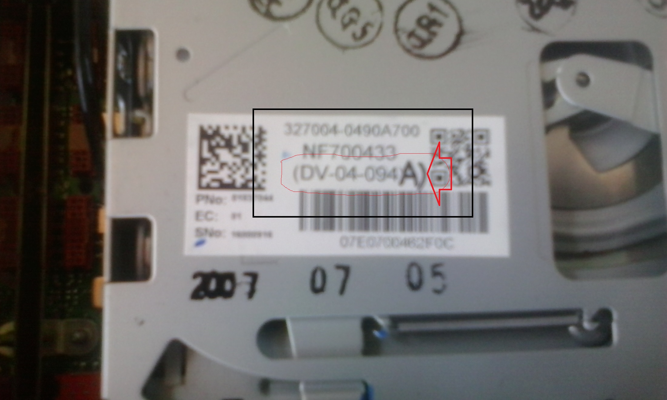

  4. Buna ziua .In primul rand felicitari ptr site. Ne este de mare ajutor asa ca am sa incerc sa postez si eu una din problemele rezolvate la autoturismul BMW din seria 5 mai exact 520/2007.Simtoma defect:- unitate de dvd(navigatie )functiona cu intermitente si anume in timpul functioanrii se opera unitatea optica indiferent de ce anume se rula (cd navi,dvd,sau cd)dupa repornirea autoturismului asi revenea dar nu de ficera data ,in momentul in care se opera nu se m-ai putea scoate din unitate "DVD" nimic pe afisaj se executa comanda de eject dar discul ramanea nemiscat in unitate plus iconita din meniu se face gri adica nu m-ai era activa pe display. Am desfacut unitatea din bord procedura care se gaseste pe youtube nu o m-ai descriu aici. Dupa demonatrea capacului de protectie al aparatului am identificat unitatea optica din echipamentul audio cu codul DV-04-049A "ATENTIE LA TERMINATIA "A"deobicei e trecut cu un marcar e f importanta restul codurilor aflate pe primele 2 randuri nu au relevanta .Am comandat de pe aliexpres la un pret derizoriu 35 USD cu transport cu tot unitate optica fabricata de TOSHIBA .Necestia minime cunostinte de electronica si o surubelnita torx atentie la demontarrea panglici de legatura sa nu distrugeti conectorii parerea mea e sa mergeti la un depanator sa va schimbe unitatea . Dupa instalare totul functioneaza fara probleme.PS sunt depanator si posesor autoturism BMW deci vorbesc in cunostinta de cauza.
