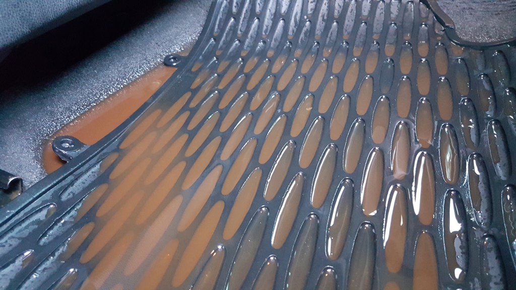

asta e poza click pe poza ca sa se vada la dimensiunea normala inca nu stiu mai nimic despre ce si cum ar trebui sa fie pe acest bmw...multumesc de sfat cu privire la antigel ....apoi nu am nici o idee daca ,caloriferul caldura e spart....nu m.am uitat pe dedesupt sa vad daca lasa urme ...o sa merg si sa o mut sa vad daca am scurgeri si pe dinafara daca e cineva din iasi si stie vreun mecanic la care as putea sa merg...as aprecia ajutorul dvs !

acum pun o poza sa vedeti ok ! o sa incerc sa merg cu ,caldura oprita pana ajung la un service sa o ridic pe rampa

salut radu ! incerc sa fiu mai explicit ...nu prea cunosc mecanica si nici termenii ei.. in principiu , am observat ieri ,ca aveam scurs un lichid pe pragul din spate-stanga (culoarea lui era rosiatic-portocaliu)..pe moment nu mi-am dat seama ce e ...totodata mi s-a aprins becul in bord de la radiator precum ca, trebuie sa verific...cand am verificat ieri ,am vazut ca nu aveam deloc antigel (era gol) ; am pus din nou antigel si dupa 30 de minute de mers , am observat iar ca pe pragul spate-stanga ,am lichid ....si asa mi-am dat seama ca am antigelul scurs ,azi dimineata am verificat si era iar gol..

daca vrei sa ma ajuti bine ...daca nu ,nu-ti bate joc de situatie...ok ? nivelul antigelului practic e gol ...am lasat sa se raceasca motorul...si cand m-am uitat la nivel ,era gol ; am pus din nou antigel si dupa 30 de minunte de mers ,iar am vazut pe pragul din spate antigelul scurs.. mentionez ca am intrebat pe un prieten care stie cate putin despre bmw-uri si mi.a zis ca poate fi de la tevile de la radiatorul de caldura

salutare tuturor....tocmai mi-a. luat un bmw 320D din 2006 si marea problema pe care nu am observat-o cand am cumparat-o , a fost ca aveam licihidul antigel curs tot pe pragul din spate-stanga plinn.....stie cineva ce ar putea fi..?! ms anticipat !
