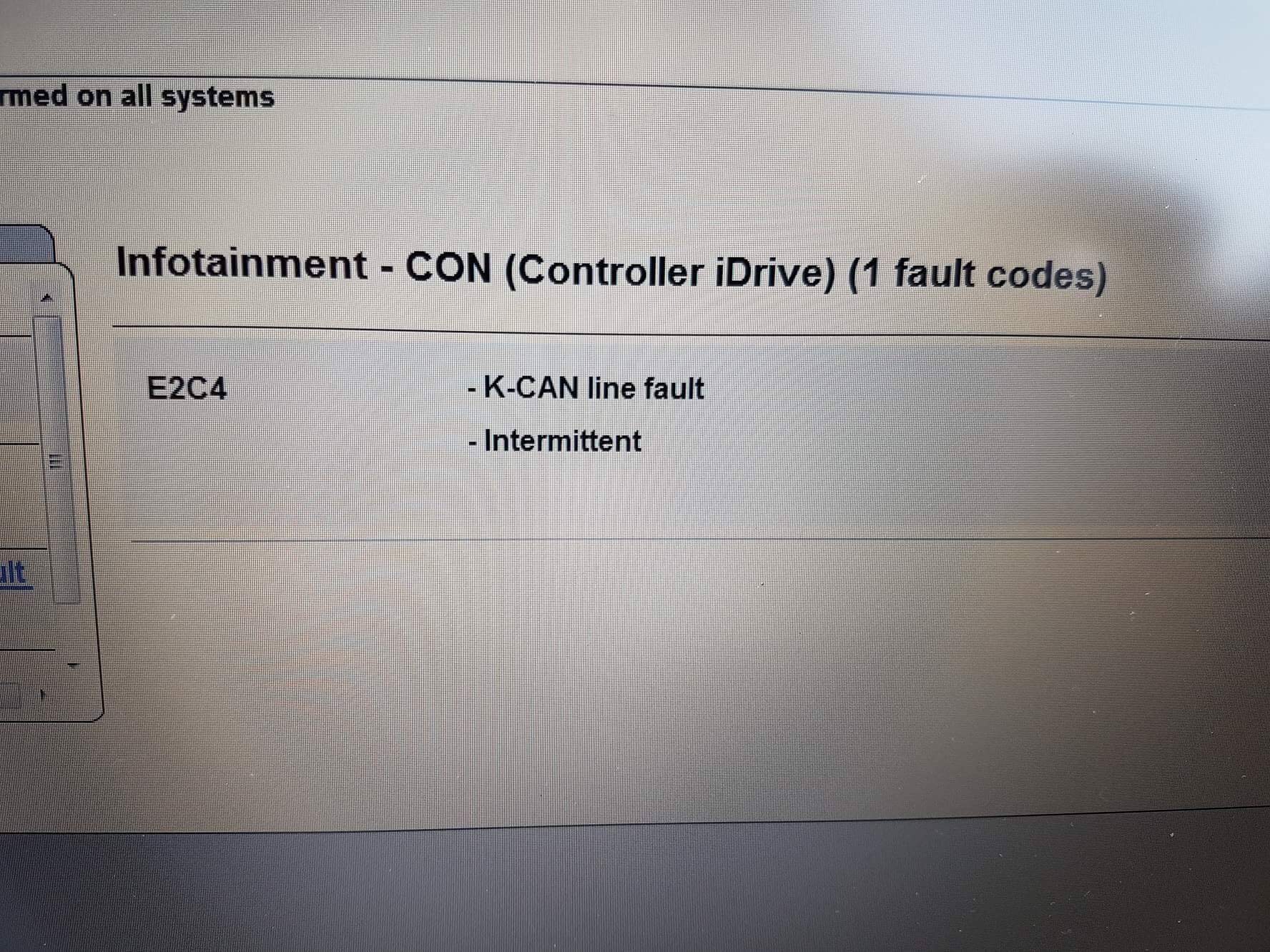

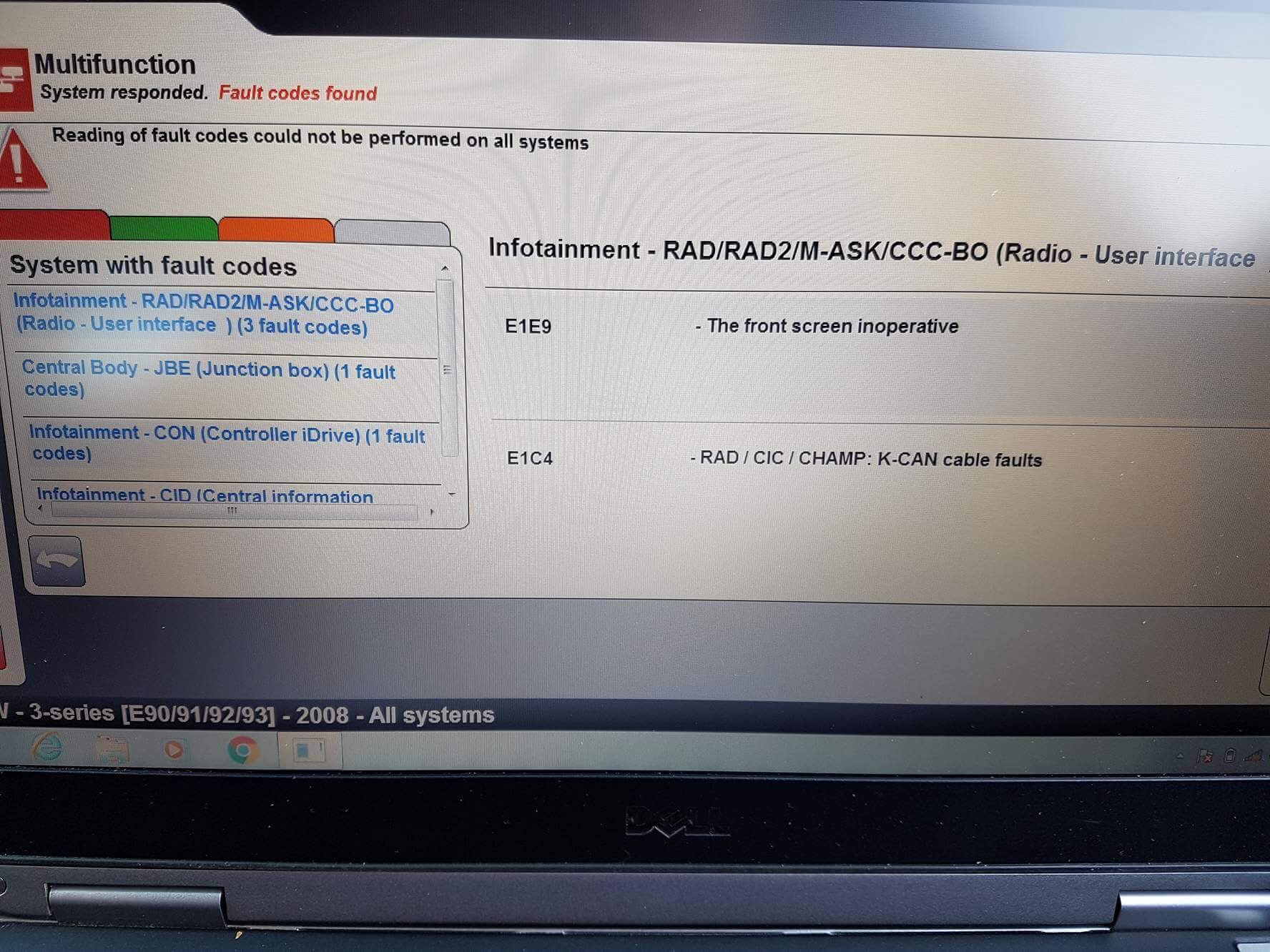

  1. Revin cu rezolvarea la problema mea , se pare ca mufa din spatele cdplayerului ( cic ) nu a fost pusa bine cand lau schimbat. Asta a fost explicatia celor de la service dupa o saptamana in care au facut probe si testere zilnic. Multumesc celor care au incercat sa ma ajute, si scuze pentru redactarea postului.
  2. Diagnoza facuta ieri Scuze de repost,nu le pot Pune pe toate intrun post

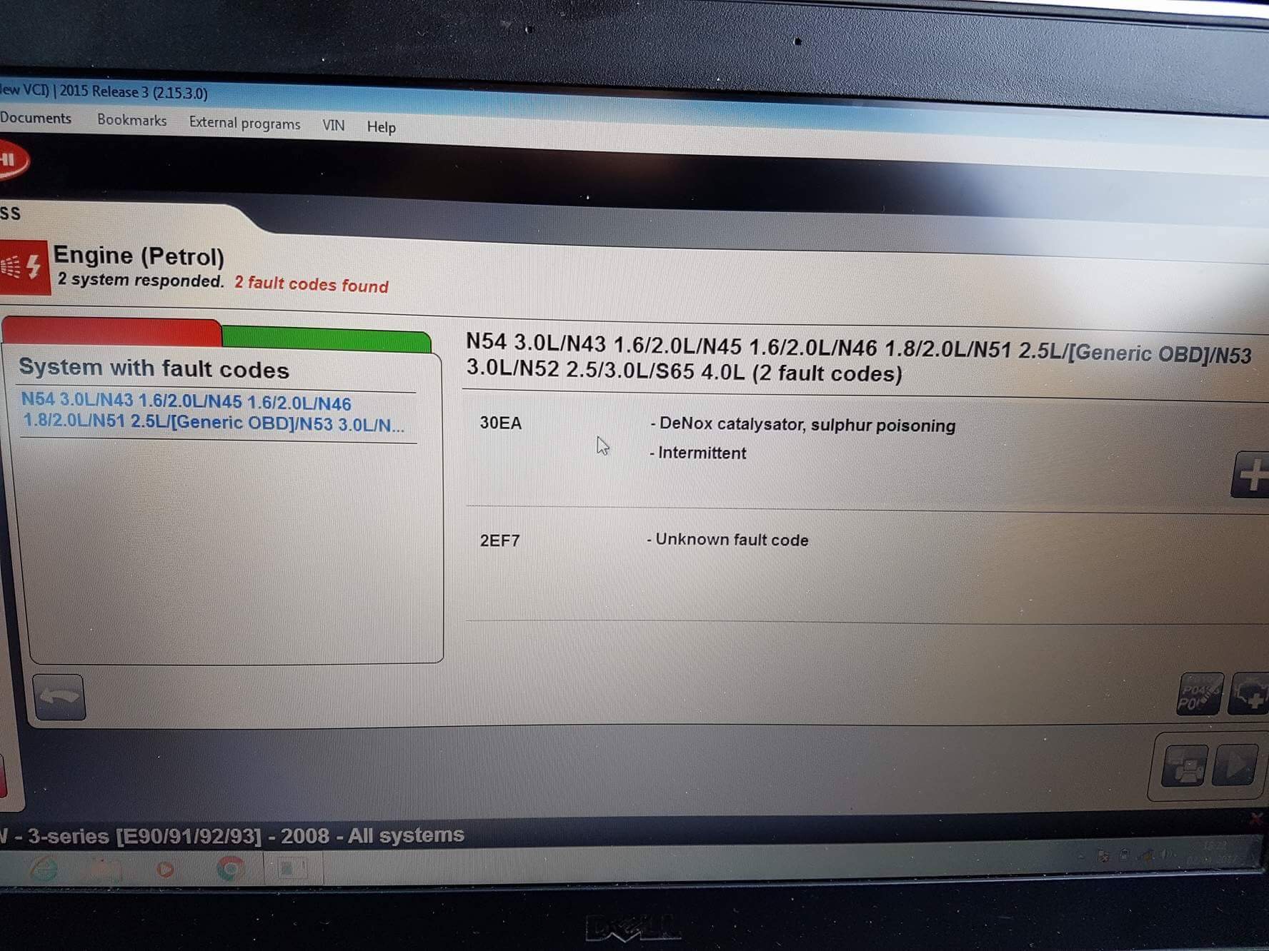

  9. http://imgur.com/a/yjTjh MA poate ajuta cineva, La un e90 318I lci nu se poate Da click pe navigatie , Este neselectabila Daca intelegeti . Am pus tester Si Mia dat 2 erori . Are cinema idee? Pe gogule nu Da Nimic de codurile astea. Restul functioneaza , radio , senzori ,setari etc . Multumesc
