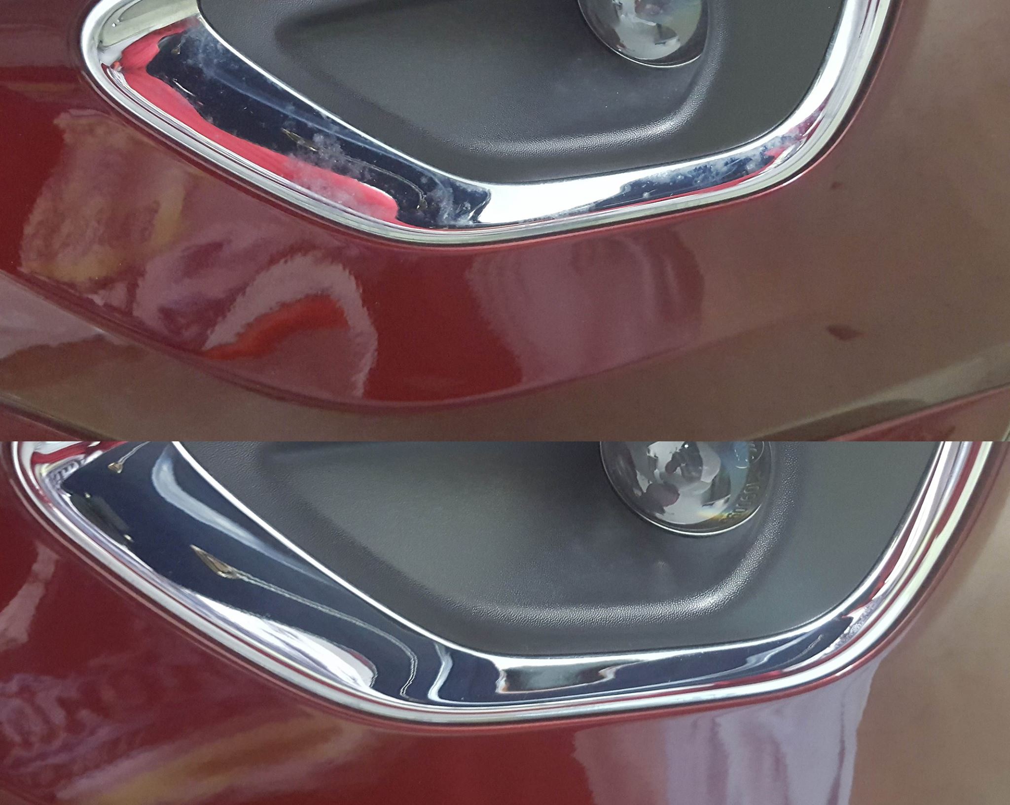

  4. Am incercat pe mai multe tipuri de crom si plastic cromat/lucios si rezultatele au fost excelente si rapide. Produsul este ca o pasta, foarte fina, sunt sigur ca o sa aveti rezultate.
  5. Incercati Meguiars NXT All Metal Polish, merge si pe crom si plastic cromat.

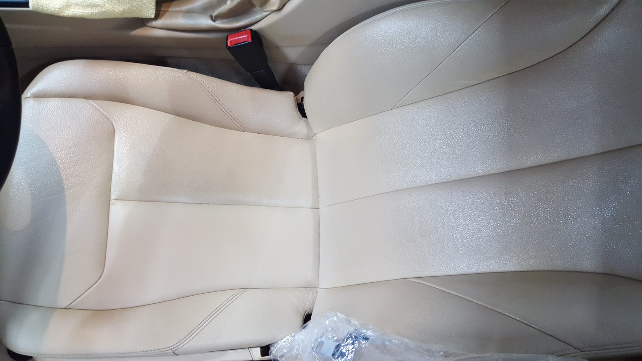

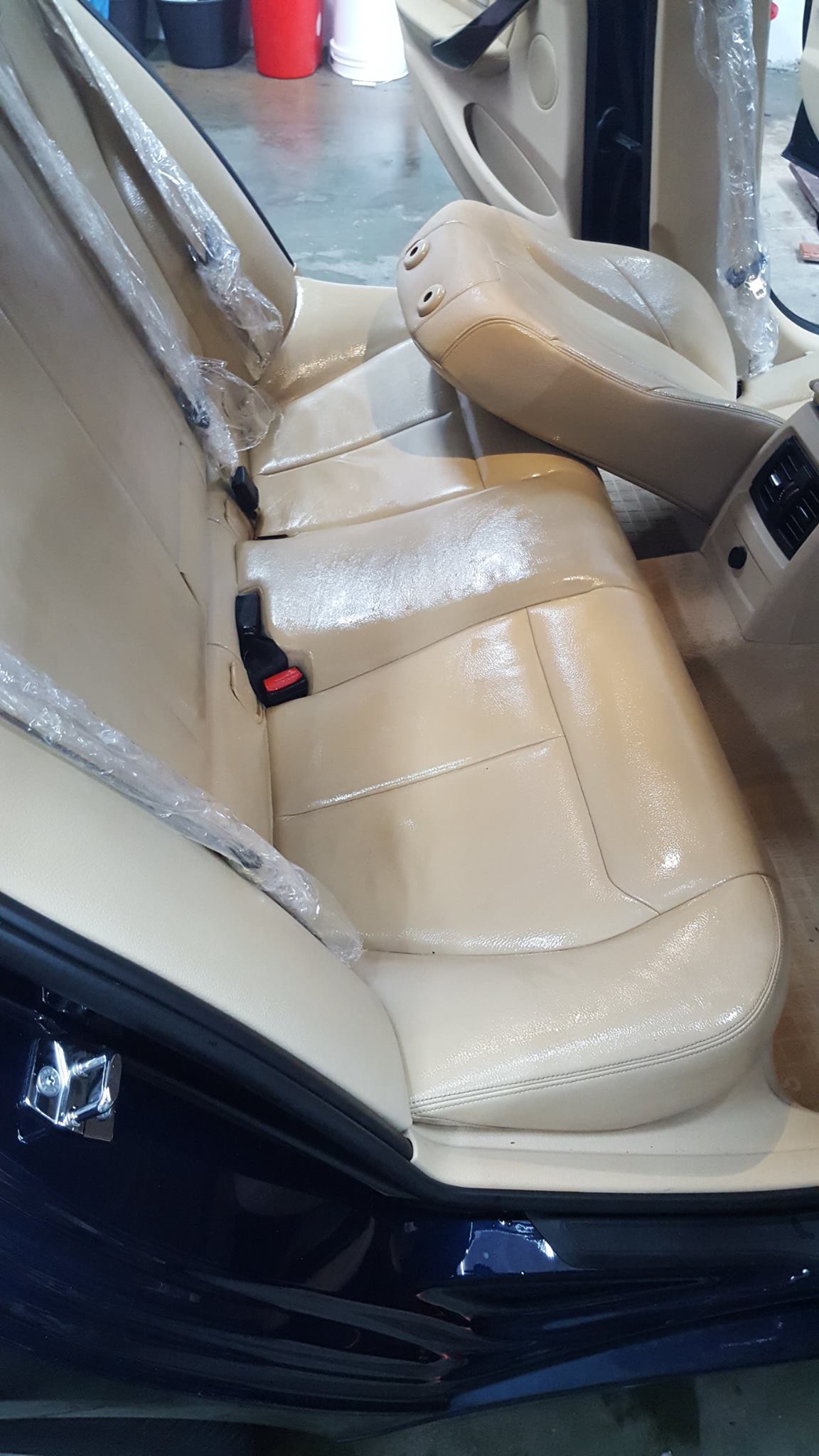

  6. Leatherique e baza, lasat cel putin 24 de ore la 30-40 de grade, scaunele acoperite cu plastic pentru efect de sera. Produsele Mafra nu sunt grozave, sunt ok, nu va asteptati la rezultate extraordinare.

  9. Tratamentele de piele au nevoie de un minim de 6 ore la temperatura ridicata.
