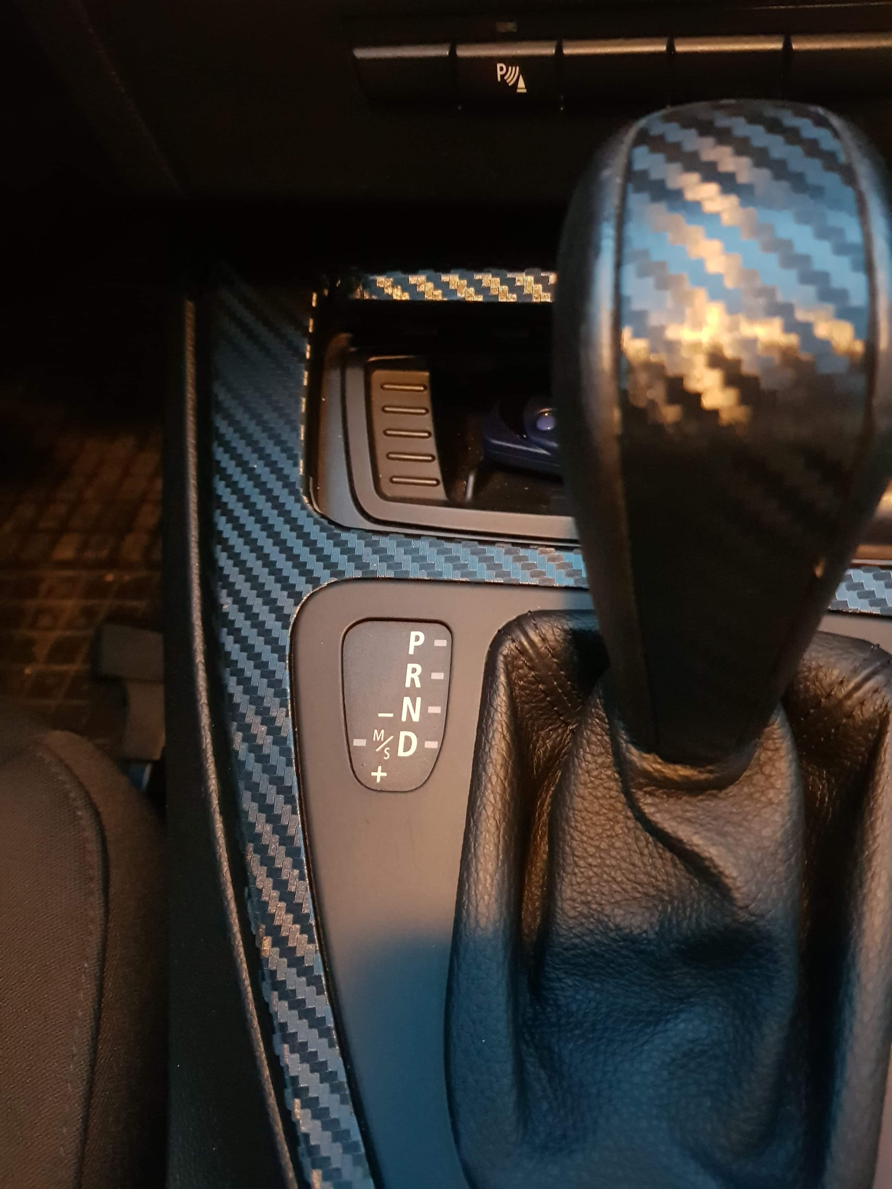

  3. Salut! Bateria este noua, am schimbat-o anul acesta. Salut! Din moment ce schimbul distrubutiei s-a efectuat prin demontarea cutiei, varianta a doua mi se pare mai plauzibila. Dar ma gandesc ca daca au ciupit cablurile cand au montat, trebuia sa am probleme intr-o luna de zile. Ciudat mi se pare ca beculetul de la maneta cutiei nu e aprins ( attach poza)

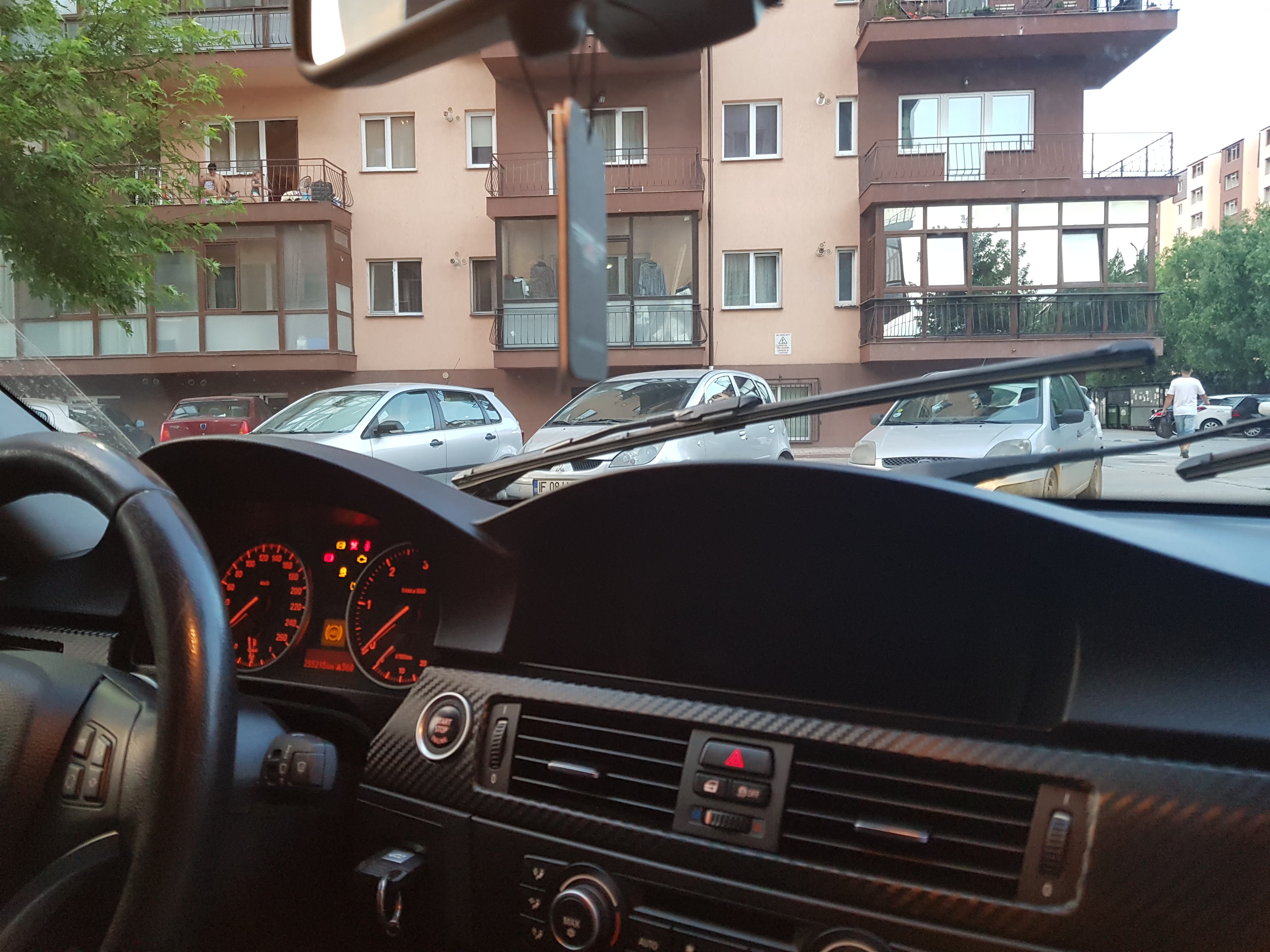

  4. Buna seara, In seara aceasta ma urc in masina sa plec cand...surpriza, masina nu mai porneste. Cand bag cheile ( am incercat cu ambele) nu deblocheaza volanul, nu se mai aprinde navigatia, led ul indicator de la cutie PRND este stins, stergatoarele merg in prostie si nici macar nu invarte sau semne sa porneasca motorul, bordul este pom de craciun ( inainte nu aveam asa ceva in bord, am o boala sa vad vreun martor aprins in bord sau vreo eroare) . Singura problema pe care o am e debitmetru de aer defect, dar nu cred ca are vreo legatura, ca nici cu mufa dela debitmetru scoasa nu porneste. Acum o luna cand i-am schimbat distributia au pus si diagnoza si nu aveam erori semnificative. Mentiuni: tot ce inseamna incuiat descuiat, lumini ambientale, faza scurta faza lunga, semnalizare, avarii, geamuri etc sunt perfect functionale. A mai patit cineva asa ceva? Video youtube: Multumesc!
