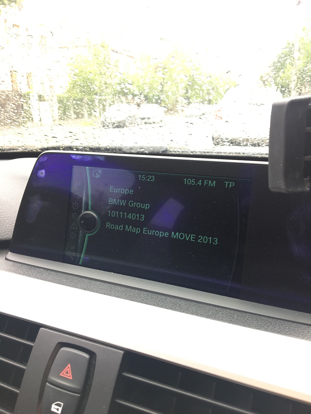

  2. buna, pe masina am gasit maps MOVE 2013 acum dupa update am MOVE 2017-1 meniul meu seama 100% cu cel de CIC, incadrand selectia in dreptunghi ca in poza 2 http://support.mycarly.com/knowledge-base/which-version-is-you-idrive-ccc-cic-or-nbt/

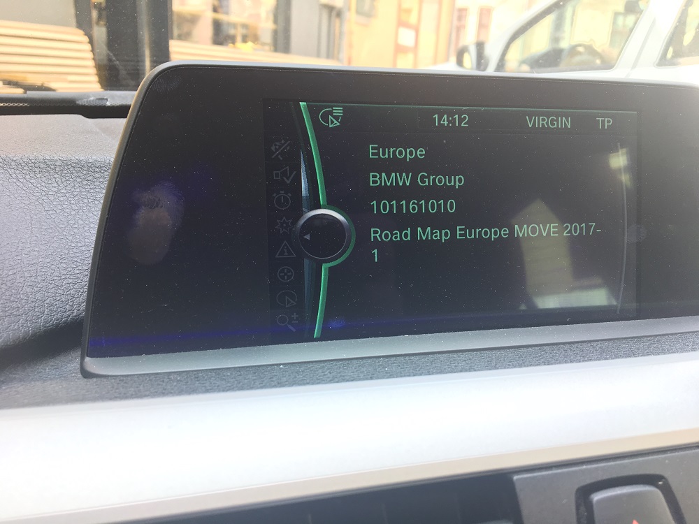

  3. eu am 318D din 11.12.2012 care este CIC mai exact navi bussines champ2 606 si e doar un singur USB in masina situat in cotiera. tocmai am updatat prin acest usb la maps MOVE 2017-1.
  4. nu ai nimerito cu cablu. nu e nevoie de usb aditional, daca nu e in torpedou e perfect cel din cotiera. am incercat mai multe variante, am pus continutul direct in radacina usb stick si a inceput procesul de update.(maps move 2017-1) doar 1 stick in cazul meu cu navi CHAMP2 SA606.. cere cod dupa ce fac rost de el merge update pe usb din cotiera cu care este dotata masina. pt harti 2017-2 am gasit linkul: http://share-links.biz/_dcpchpoq3q6p merge ca in '99 cu 50kilo, nu am conturi premium

  6. am cautat in torpedou si am desfacut si 2 protectii de platic, aia mica patrata din spate dreapta si cea lata din fata dreapta. sunt doar gauri in torpedou nici un usb. in stanga spate sunt 4 fante de se vad firele din spatele torpedoului. in stanga nu e nimik. am introdus stick in cotiera si il vede conform pozelor atasate. momentan sunt instalate hartile MOVE 2013 ca in poza cum aflu ce model idrive are masina? VIN wba3k11010f817290 am intrat si in service mode cum am gasit pe utube si tot nu e nimik clar poze
  7. mersi mult dar cred ca gresesc undeva. sunt la primu BMW de 1 saptamana si pe langa alte probleme am vrut sa fac update la harti. norocu incepatorului nu se s-a aplicat am 318D model F31 din 2012. dupa sumare cercetari am dedus deoarece am intrarea usb nu in torpedou (ca la CIC) ci in cotiera ca am NBT asa ca am downloadat 64GB harti pt NBT. am pus stick in cotiera si nimik. apoi am gasit dupa poze ca seamana cu CIC asa ca am cautat in Idrive si am gasit ca sunt instalate harti MOVE 2013. Ok am downloadat MOVE 2017-1 si pus in stick formatat FAT cei 8GB. am inserat in usb din cotiera si nimik. daca e CIC dece nu am usb in torpedou? ceva sugesti? din nou multumesc anticipat pt orice sugestie.
