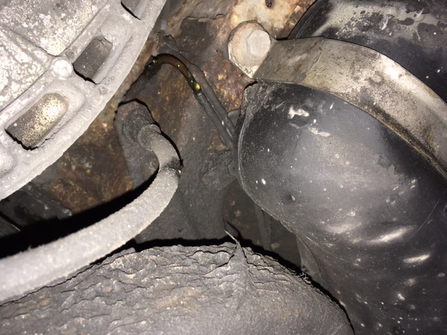

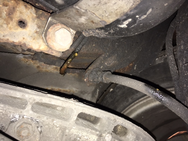

  1. Salutare, Revin cu noi detalii, si implicit solutionarea "Problemelor" Am fost azi la service pentru inlocuirea celor doi senzori de pe pompa (DSC Presure Sensor), crezand ca aceia sunt problema. Insa, nici dupa schimbare, problema nu a disparut. Asa ca m-am gandit sa fac o aerisire a sistemului de franare vazand ca pedala este foarte moale... Zis si facut, ne-am apucat, doar ca in timpul "procedurii" am observat o scurgere de lichid undeva langa rezervor Asa ca, am stiut sigur ca aceea poate fi o problema majora . Am Schimbat conducta, care curgea, si am rezolvat TOATE problemele acum.... Nu mai am martori aprinsi, am frane bune, si nici masina nu mai da sa se repeada pe masina din fata cand mut din N in D Sper sa ma tina mult si bine )

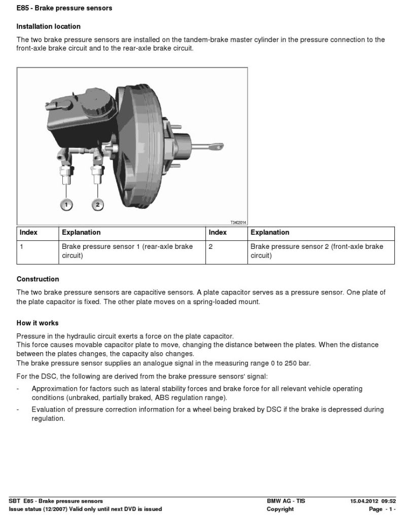

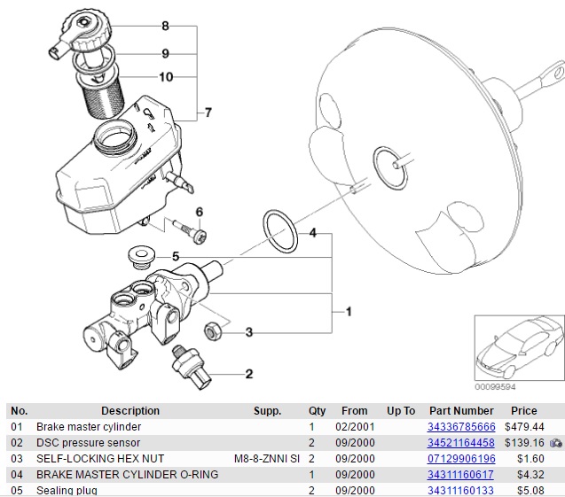

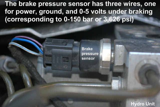

  2. Am aruncat o privire acum pe forumuri si se pare ca BMW a folosit o revizie noua la un moment dat pentru FL Senzorii aia doi care sunt pe pompa, sunt senzori de fapt senzori de presiune pentru frane, unul pentru fata, unul pentru spate. Totodata, si modulul DSC is ia informatii din acei senzori. Vezi poza atasata cu detalii..
