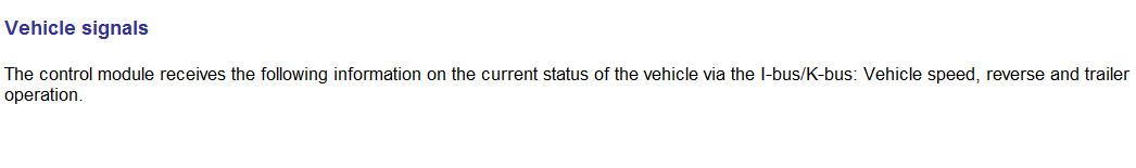

  2. LE: conform bmw-planet.net modulul PDC receptioneaza semnal prin interfata I-bus/K-bus inclusiv de la carligul de remorcare. poate influenta? ma gandesc ca da, influenteaza functionarea senzorilor, insa nu si capacitatea interfetei de a accesa modulul.
