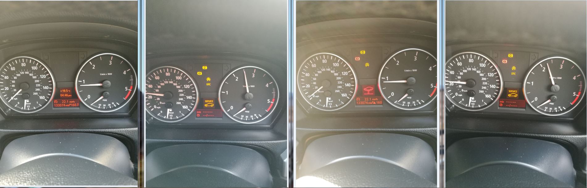

Multumesc mult pentru sfat! O sa incerc sa ma uit la astea cand imi va ajunge unitatea ECU. Atasez si o poza la anunt , cu ceasurile de bord cam cum arata. Am citit prin alte anunturi...ceva legat de senzorii ABS sau ceva cabluri care duc pe la rotile spate? Ideea e ca primul mecanic care a pus testerul pe ea...a zis ca a reusit sa stearga toate erorile in afara de 3...cand incearca sa le stearga ca si cum unitatea ECU nu ii da voie...il deconecteaza...de asta a banuit el ca fiind ECU de vina.Se pare ca e altceva...dar nush cum pot afla. -
Salut! Detin de o luna de zile un BMW 320d E91, manual, 163CP, fabricat 10.2005, UK. De cand l-am cumparat la teste dupa ce am mers cu el apareau in bord ceva erori ce nu erau permanente. Apareau, iar dupa 3 secunde dispar. Forte ciudat mi s-a parut ca apareau foarte multe: Service, DTC, ABS, Martorul de frana de mana (ba galben ba rosu) si cateodata mai danseaza si acurile indicatoare. Dupa ceva vreme am obserat ca si cd-playerul cateodata cand apar aceste erori parca isi pierde alimentarea pt o secunda, dupa care porneste la loc (doar cateodata, nu tot timpul cand apar aceste erori). Iar de cele mai multe ori aceste erori apar cand apas pedala de frana si cateodata cand accelerez mai tare. Individul de la care am cumparat masina zicea ca acestea apar pentru ca a schimbat bateria si ca nu e imperecheata cu masina si de asta. (nu l-am crezut, dar in fine). Ideea e ca masina mergea tipla, fara vreo problema, km ok, intretinuta. Am fost la un service sa o puna pe calculator si gen ...au zis ca au rezolvat pb cu bateria, cica aveam o gramada de erori care au reusit sa le stearga , dar au maramas 3 care nu le pot sterge pentru ca e de vina ECU (nici mcar nu mi-au luat bani pe tester ca au zis ca am de plata o gramada de bani pt ECU). Se stie ca ECU la 320d mai au probleme. Ei m-au indrumat sa ma duc la un service specializat pe masini diesel. In fine, am cautat eu, dar toti imi cerau sa las masina acolo pt teste, probe fara a ma asigura ca vor rezolva problema....si nici de bani nu stiam cat o sa ma coste. Am cautat eu pe internet, bineinteles foarte multe topicuri in legatura cu ECU si multi ziceau ca daca te duci la service ei o sa ceara sa il schimbi si o sa coste in jur de 1300 Euro si nu avea rost. Am gasit pe net un service specializat pentru reparea ECU. L-am trimis la ei si dupa 3 zile sa ma sune si sa zica ca ECU nu este de vina. A trecut toate testele si gen o sa mi-l trimita inapoi, fara sa ii fi facut altceva (m-a costat doar testarea si transportul).Astazi il voi primi si cand ajung acasa il voi monta inapoi pe masina. Ma astept ca masina sa mearga la fel. Pentru ca i-am intrebat pe acestia ce ar trebui sa fac? Si ei au zis ca ar trebui sa merg undeva la cineva sa imi verifice partea electrica, conexiuni, sigurante, cabluri s.a. Am sunat la service-uri specializate pe parte electrica, dar gen nu am incredere in ei pt ca am mai avut asa o masina...si gen am cheltuit o gramada de bani pe la service-uri care mai de care mai specializate ... si cand colo sa fie un fir care nu era la locul lui. Ce ma sfatuiti baieti sa fac? A mai avut cineva problema asta? As vrea sa fac eu cateva verificari inainte de a mai cauta pe la service-uri. Ma puteti intruma va rog? Ideea ca toti pe care i-am sunat deja imi ziceau ca vor pune tersterul si ce zice aia va fi, explicandu-le ca am facut deja o data asta si ca gen tot ce da testerul da rezultat de la ECU (ECU care este OK). Dar am mai fost asa o data si fara rezultat. ECU e OK.Masina merge perfect. Si ma tot gandesc...de ce cateodata se taie alimentarea la casetofon? Sa fie vreo siguranta, vre-un cablu pe vreo undeva? Tin sa mentionez ca este pentru prima data cand detin un BMW deci va rog sa fiti cat se poate de explicit in raspunsuri. Va multumesc mult pentru ajutor! In atasament am pus si ceva poze
