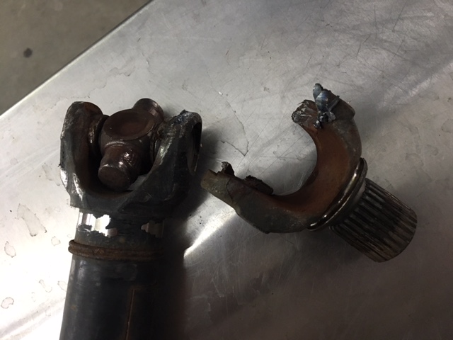

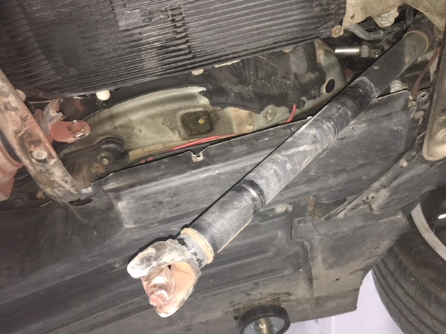

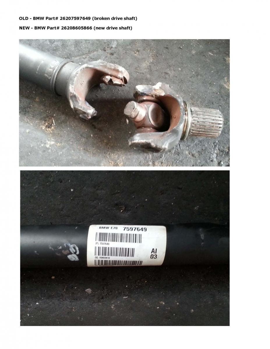

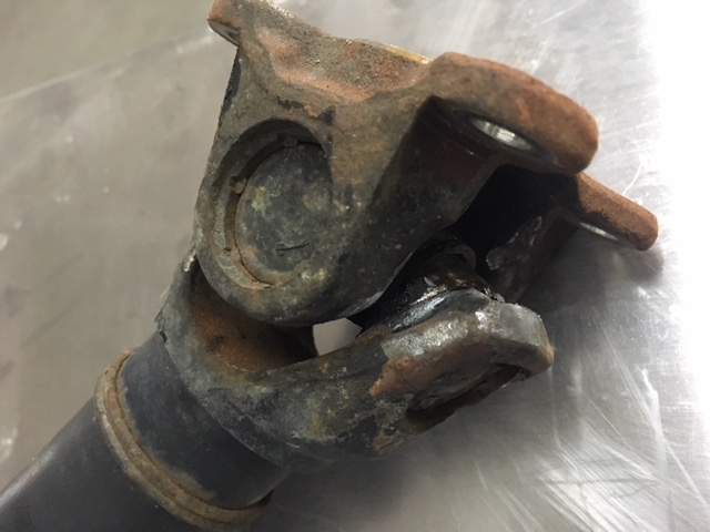

  5. Am ajuns cu ea la BMW Otopeni astazi, fara sa se uite macar la ea mi s-a spus ca nu figureaza pe nici o lista de recall, sa nu-mi fac sperante sa o repare gratuit... oricat de izbitoare este asemanarea cu daunele din US. Norocul meu este ca in timp ce bratul de la cardanul care se invartea in gol pana am oprit pe loc pe autostrada, nu a mai lovit alte componente de sub masina din zona aia ... putea sa fie mult mai lunga lista avariilor. Am decis sa o repar (considerabil mai ieftin) la un service autorizat, posibil sa reusesc sa repar/schimb doar parte din intreg ansamblul cardan. Costul unui ansamblu intreg nou este de vreo 1000 EUR din cate am inteles. Am mai atasat niste poze de pe elevator si mai apoi cu piesa desfacuta (ca sa pot sa circul macar cu masina, fara sa mai platesc o gramada de bani la platforme care sa imi si buseasca rotile ... ) + o poza (din US) cu seria piesei noi cu care a fost schimbata piesa defecta (care corespunde cu seria cardanului meu puscat, bineinteles)

  7. Asa este, abia dupa ce am ajuns in sfarsit acasa si m-am linistit am realizat cat de mult noroc am avut ca nu a fost ceva mai grav si ca masina a ramas stabila si am putut sa o controlez. Cand ma gandesc ca inainte cu vreo 12 ore eram in Arad, ma simt si mai norocos ca am patit asta asa aproape de Bucuresti. Nu mai este in garantie din pacate, iar verificand VIN-ul pe cateva site-uri de Recalls din EU, UK, US si AU nu a rezultat nimic, desi in US scrie clar ca sunt expuse la risc ridicat de tear&wear toate modelele E70 intre anii 2011-2013. Comparand cu pozele celor care au patit asta in US este cat se poate de limpede ca este o problema reala, si cu un risk foarte mare de catastrophic failure cu final nefericit ... Sper sa citeasca si altii si sa faca macar un quick check-up! Revin curand si cu deznodamantul.

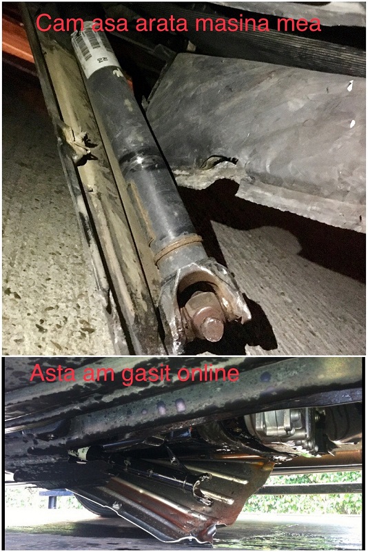

  8. Salut, am citit pe forum si nu am gasit nimic legat de acest topic in particular la E70. Am avut un incident extrem de neplacut astazi pe autostrada cam pe la 140km/h: bufnitura puternica sub scaunul din dreapta. Am crezut ca am aruncat o piatra sub scut dedesubt, am luat piciorul de pe acceleratie. Totul ok, niciun alt sunet, fara martori senzor in bord, nicio vibratie. Incetinesc totusi. La aproximativ 30 de secunde a inceput un troncanit puternic, moment in care am incetinit brusc si am oprit pe banda de urgenta. Avarii, montat triunghi de avertizare in spate, am inspectat masina, motorul ok, cutia de viteze aparent OK, suspensii si directie OK si am observat ca atarna ceva cam de sub scaunul meu de sofer. Am decis sa fortez putin nota avand in vedere ca era intuneric, aglomerat si aveam un refugiu la 500m pe autostrada. Am trancanit incet pana in parcare si ma uit sub masina. Rezultatul in pozele de mai jos. Chemat platforma si pe drumul spre casa am cautat pe net probleme similare. Cam nimic in romana, am trecut la rezultate in engleza si am gasit posturi kilometrice cu un recall destul de mare exact din motivul acesta: cardanul fata predispus la defectiuni si uzura tumpurie la E70 (2011-2013). A mai patit cineva asta? Ma gandesc sa ma adresez direct catre BMW si ma astept ca masina sa fie reparata fara cheltuieli suplimentare din partea mea. Avand in vedere ca am "scapat chiar ieftin" la viteza aceea, ma gandesc serios sa cer despagubiri si pentru costul tractarii de la Pitesti pana la Bucuresti. Maine dimineata vreau sa fac niste poze mai bune si o constatare si documentare a avariilor pe cont propriu pe elevator, iar mai apoi sa sun la BMW. Apreciez orice sfat! Mersi!
