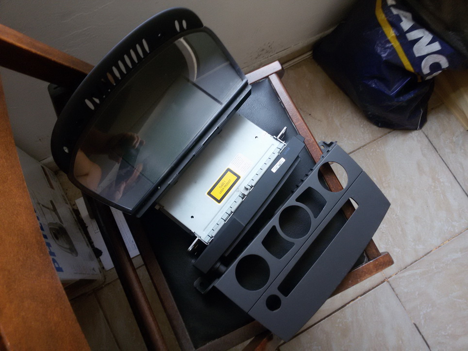

Astazi am venit de la bucuresti,unde au reusit sa-mi instaleze modulul tv pe navigatia ccc,mi-au reparat inelul de fibra optica MOST pe care vestitu electrician din buzau il facuse varza,inversat fire si tot tacamul acolo,inlocuit modul tcu bluetoth din portbagaj,si acum imi vede si magazia de discuri si tot.Modulul tv mi l-a codat cu ista+.Dar exsista o problema care nu o inteleg cand dau pe Tv nu stiu cum sa dau manual scan,imi apare autostore si un singur canal tv la care am doar sunet si imagine neagra fara acei purici de tv.Tv standard e setat pe Romania,sunetul se aude,dar imaginea e neagra.Cei de acolo mi-au spus sa nu mi fac griji ca modulu tv este bun,dar ca sa am imagine toul depinde de antene pt e60.Nici macar nu stiu cum arata acele antene de e60. Mi-a dat niste scheme conform carora sa pot gasi acele antenute.Atasez si poze.Ma poate ajuta si pe mine cineva unde as putea sa gasesc antene oem de tv pt e60.Am inteles ca mi trebuie antenele oem pt ca au si amplif. pe semnal+pe inchidere.Mi-a spus ca daca gasesc antena +amplificatoru de semnal pot sa le instalez singur pe alea si monta unde doresc eu fiind plug n play fara sa mai necesite codare Poze: https://imgur.com/a/pOAQB8k -

ahahahahah ce simplu a fost si cat m-am speriat.Am introdus si pinii 7 2 si 8 in aceasi mufa mufa care alimenteaza colerul de la ccc si acum am sunet si pe AUX,si nici nu se mai blocheaza unitatea.hahahaha cat de fericit sunt si cat m-am perplit ca nu o sa reusesc.Acum am pe o singura mufa toti pinii conectati 1,5,11 7,2 si 8.Si vreau sa va spun ca sunt fericit ca am fost la o gramada de electricieni aici in buzau si unu nu m-a ajutat cu un sfat amarat macar,singur m-am descurcat.Sunt fericit ca am reusit solo citind pe forum bmw si din ce mi-a spus si skw. p.s. colerul se aude mergand si dupa ce am scos cheia din contact.cred ca am asteptat 7 minute si tot nu s-a oprit,probabil ca se opreste cand vrea muschiul lui ma bucur ca am luat acest cablu de la skw,pt ca pana sa-l cumpar imi spuneau tot felul de oameni ca-l pot alimenta colerul si pe instalatia electrica dar nu cred ca faceam bine pt ca mergea doar cand puneam contactul nu? SKW nici nu sti cat de mult ma bucur ca am rezolvat cu racirea ca aveam un pietroi mare pe suflet.Multumesc inca o data man p.p.s unitatea tot e calduta chiar daca merge ventilatorul,dar mai mult de atat nu am ce sa-i fac
ii multumesc din suflet colegului SKW pt acest cablu ca nu mi-l dadea nimeni.L-am montat si acum mi se invarte si mie colerul cand incepe sa friga unitatea.mi s-a luat si mie o piatra de pe suflet,o sa aprind o lumanare pt el,nici nu stiti cat de fericit sunt ca mi merge si mie racirea acum dar mai am o dilema l-am intrebat si pe skw dar va intreb si pe voi .firele de auxiliar le pot monta pe aceasi mufa in care se alimenteaza venilatorul unitatii CCC?intreb asta pt ca eu mai am si o interfata video montata si auxiliarul este mutat pe mufa de langa mufa care alimenteaza ventilatorul ccc.Daca inversez mufele alea 2 intre ele imi blocheaza unitatea ccc si nici ventilatorul nu mai porneste Altfel spus electricianu respectiv mi-a montat firele de auxiliar pe mufa din stanga sus exact unde trebuie sa vina mufa care alimenteaza colerul de la CCC.Acum am lasat mufa cu legatura de auxiliar in aer pt ca se blocheaza unitatea daca le bag pe amandoua,dar nu mai am sunet pe interfata video,doar imagine Nu stiu cum sa explic ca sa intelegeti mai bine.pot sa mut firele de auxiliar pe mufa unde vine si alimentare colerului de CCC?Aici e nedumerirea mea va multumesc si astept pareri

SKW a avut dreptate am verificat adineauri ventilatorul daca merge in spatele unitatii si nu merge pt ca nu are cablajul pt racire.vechea unitate MASk business nu are mufa separata pt ventilatorul de racire pe spate,alimentandu-se direct din unitate.vad ca unitatea asta CCC are o mufa separata pt alimentare ventilator.Am cautat acel cablu prin bord si nu-l gasesc Ce ma fac oameni buni?exsista cablaj pt acel ventilator de pe spate,ma poate ajuta cineva cu o idee.Un electrician,electronist imi poate trage acest cablu pt racire?
nici nu am stiut ca e si 2018,ms alex eu am luat 2017 pt ca e in capul forumului. voiam sa mai spun ceva,cand am introdus dvd ul cu europe 2017 a trebuit sa astept 5 minute pana si-a facut masina update.mi-a aparut mesaj pe display ca masina a simtit o noua vers. de nav. si ca trebuie sa-i dau shut down si sa astept 5 min,si asa a fost
totusi m-am uitat la navigatia business si are si aia ventilator pe spate sa sti.o sa ma uit maine sa ma asigur.Unitatea in schimb nu s-a blocat,si am stat pe ea 2 ore incontinuu de m-am jucat pe ea
adica din ce tin minte a conectat in spate mufa mare,inca una alba parca si inca una micuta albastra.Dar nu m-am uitat daca ventilatorul pleaca efectiv si cred ca am cam gresit.Acum m-ai cam pus pe ganduri.Ca sa fiu sigur am sa scot zilele astea navigatia sa ma asigur ca pleaca si ventul.Banuiesc ca ventul pleaca imediat ce pornesti navi nu?
