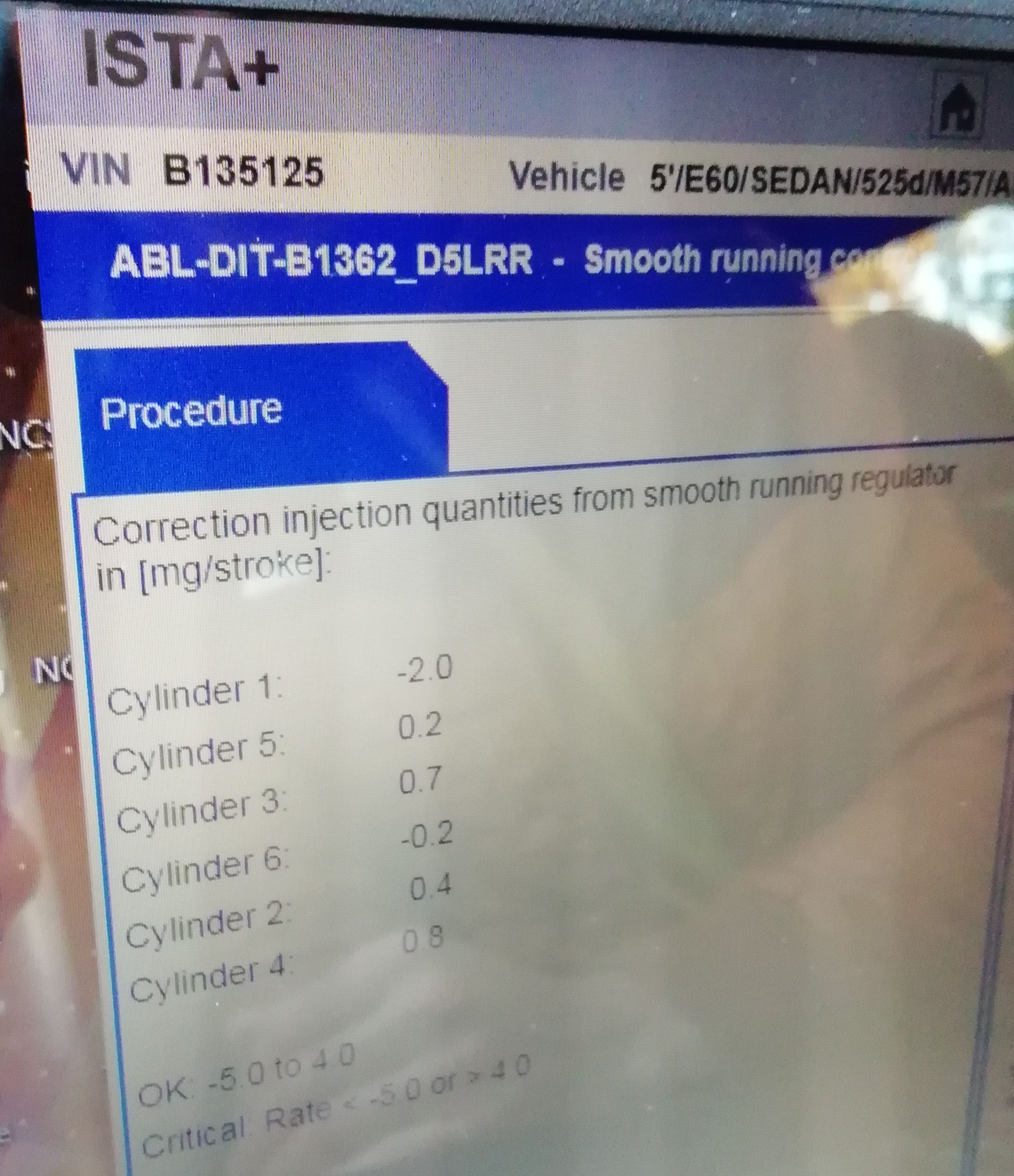

  1. merci de sfat.... injectorul nr 1 este cel din fata, adica primul de la radiatorul de apa, nu?
  2. in sarcina acea valoare ajunge la 5 .... ce-mi recomanzi, sa dau jos injectorul 1 si sa-l duc la reparat?
  3. Salutari, de ceva timp imi tremura masina la relantiu asa ca am pus un tester pe ea si mi-a dat valoare mare la injectorul nr.1 ... este defect acel injector sau se interpreteaza datele altfel? ... multumesc
