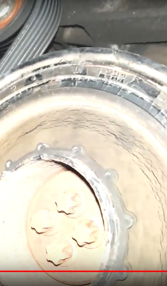

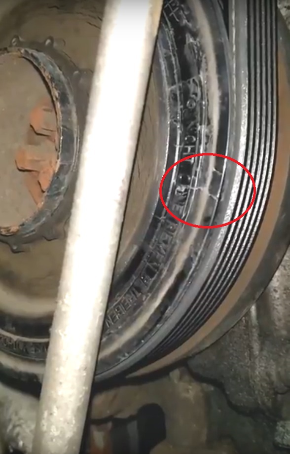

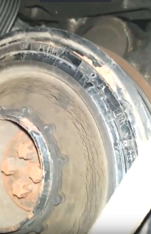

  9. Salut. Nu am timp de masina zilele astea asa ca o sa ramana tot acolo pentru timp nedeterminat. Precizez ca un mecanic de la BMW dupa ce a vazut filmuletul mi-a zis sa verific fulia si sa ii zic in ce stare se prezinta. Aceasta prezinta crapaturi in proportie de 99% pe suprafata cauciucata unele fiind destul de pronuntate si parca pe margini se si desprind bucatele mici. Vreo idee? Sa bata din cauza fuliei duse? Precizez ca in masina se simtea o usoara vibratie/trepidare mai accentuata decat vibratia normala a unei masini. Iar in treapta a doua la accelerare se simtea cum se forta sau trepida putin pana trecea de 2500-3000 ture.

  14. Asa este trebuie desfacut si verificat. Pot sa spun ca am facut un drum intr-o dimineata, nu era frig, undeva la 12 grade, insa am calcat putin acceleratia, treapta 2-3 schimb la aproximativ 3500 ture. Apoi a inceput bataia, nici macar nu am auzit pana aproape sa ajung la destinatie. Pentru schimbarea cuzinetilor de la palier este necesara demontare motorului? Am o presimtire ca undeva pe aici ar fi problema. Verificata cu tester de un specialist in urma cu o luna (eroare la doua bujii, la un injector, galeria de admisie are garnitura crapata si scapa maclavais negru, EGR trebuie curatat cat si turbo + intercooler, racordul flexibil este crapat si scapa gaze in compartimentul motor, de acolo si putin fum, fulia ce prezinta destul de multe crapaturi, se pare sa fie undeva si o fisura la furtunasele de vaccum + actuatorul turbo care nu functioneaza cum trebuie). Pot sa spun ca ma dispera masina asta, nu inteleg cum pot sa cada atatea lucruri odata. Inca ceva... pot sa conduc masina cu bataia asta la motor pana o sa merg la mecanic?
