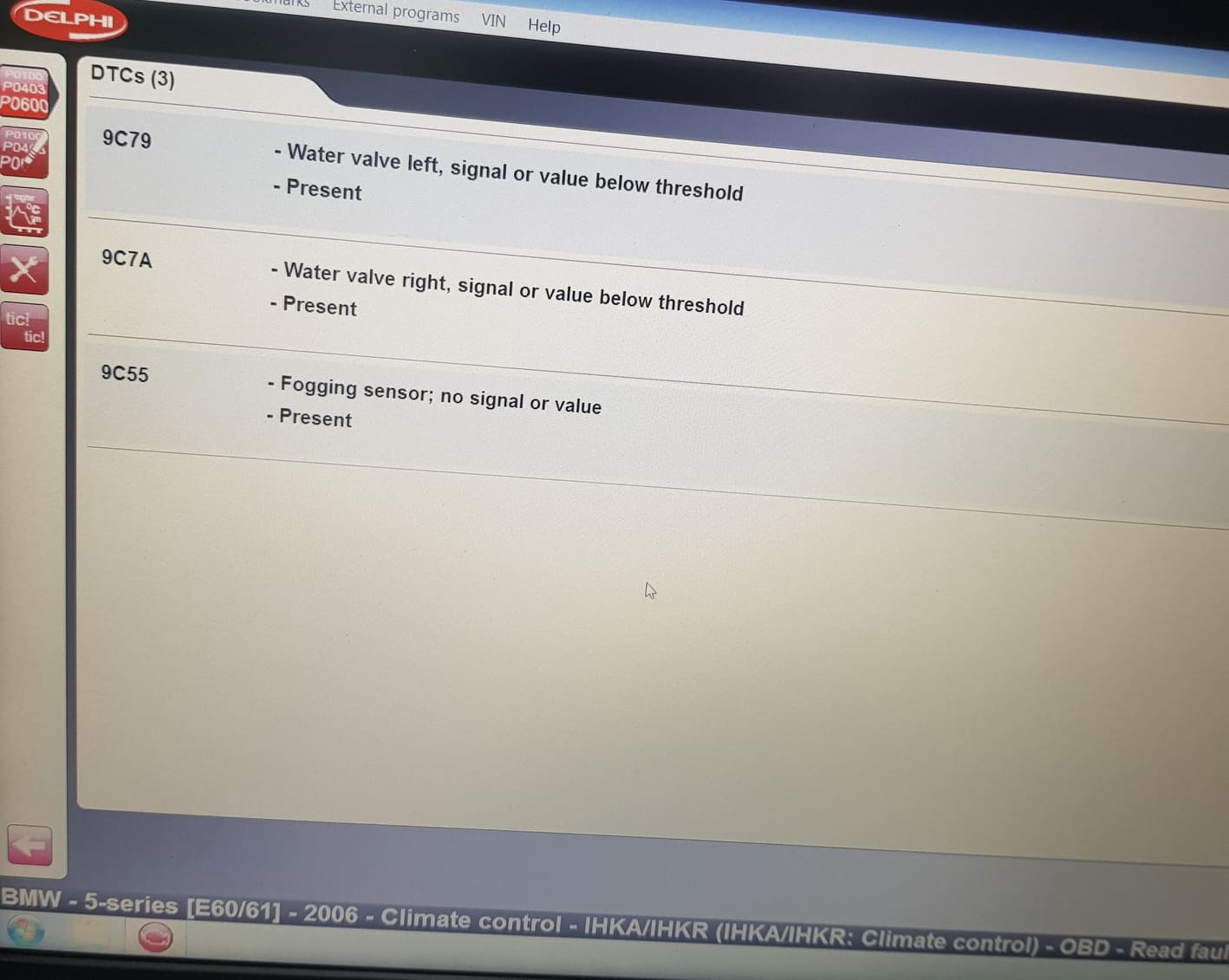

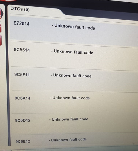

  16. Schimbat panoul de ac si am urmatoarele erori. Ventilatorul pleaca pe maxim odata cu pornirea masinii si a butonului de AC
  17. Se pare ca face scurt pe F64( ac/heater blower control module, e de 15 A, daca o schimb o arde instant, am pus de 20a si la fel a ars-o. Siguranta e in portbagaj lamga baterie in acel tablou
  18. Am pornit electroventilatorul din tester si functioneaza foarte bine, deci prima problema ar fi ca nu merge panoul climei, nu se aprinde nimic, e mort. Pe clima testerul nu se conecteaza.
  19. Doar sa pot pune mana pe un INPA, e bun de ceva ?
  20. Din pacate am acces doar la launch x431, iar sigurantele nu stiu care sunt pentru panou, am verificat-o pe cea de 30 a pentru electroventilator, dar e buna.
  21. Salut, Cu vernirea verii caldurile m-au determinat sa pornesc AC-ul, dar cu stupoane remarc ca nu porneste compresorul, mai exact ventilatorul mare al masinii nu pleaca, compresorul pus pe direct porneste, electroventilatorul pus pe direct a dat sa porneasca o clipa, dar s-a oprit imediat si n-a mai vrut. Freon am in intalatie, dar sa le luam pe rand. Nu mai merge panoul climei absolut deloc. Am verificat cateva sigurante, dar nu cred ca de acolo este. Daca ar fi fost senzorul de presiune din ce stiu ar fi pornit electroventilatorul la maxim, dar la mine sta oprit mereu.
