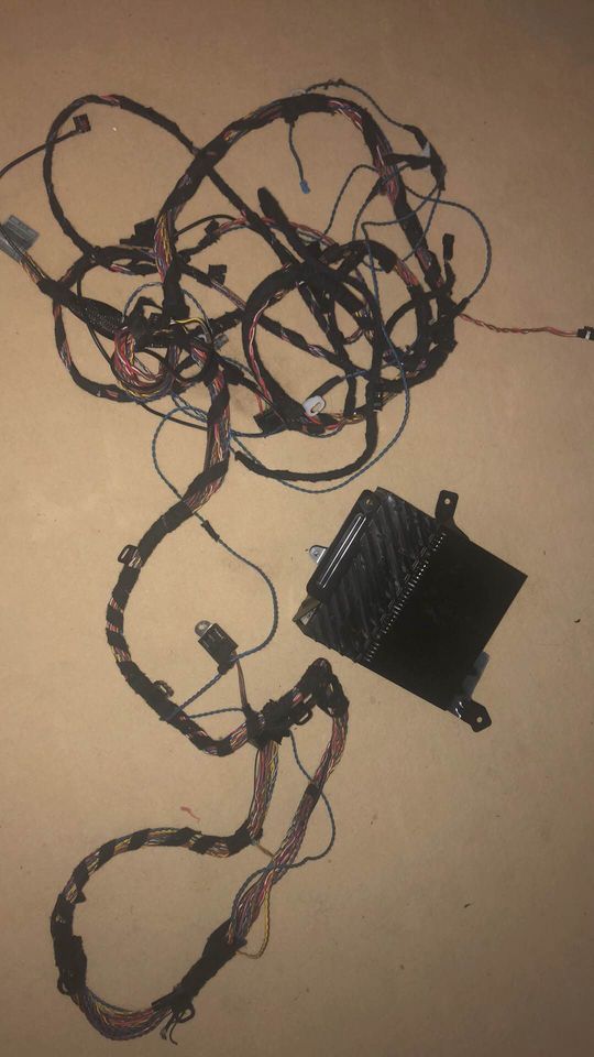

  6. Nu ma intelegi harnessul module usburi tot sunt de pe aceeasi masina care avea bluetooth de fabrica prin tcu. Cablajul are si cablul din cotiera si cel de microfon si cel de antena bluetooth. eu nu am doar prelungitoarele care se duc in antena si in microfon adica cablurile lungi si scurte de pe stalpul A si din cablaj in panoul de deasupra pedalelor. Cablul de la navigatie la usbul din torpedou este complet diferit si nu are treaba cu cablajul este doar un cablu direct din navigatie in usb. Cand vine vorba de antena rechin trebuie schimbata deoarece antena mea nu are si receptie pentru reteaua mobila ci doar pentru gps si fm/am. Adica in antena de pe masina de acum sunt decat doua mufe gps si fm, pe cand la antena care a venit cu kitul sunt 3 conectori fm, gps, cellular. Am vorbit si cu omul si mi a spus ca urmeaza acum sa mi trimita si antena de bluetooth si microfonul impreuna cu cablurile aferente si cablul USB pentru navigatie pe care le uitase. Singura problema mare ramane de connectorul de la ecran la care trebuie sa schimb pinii. Nu gasesc pe niciunde pe la noi capul acela de conector
  7. Scuza ma am gresit eu. Cablul lipsa este cel din navigatie catre usbul din torpedou(cablu pe care l am gasit ulterior la vanzare in jur de 100 de lei la second), iar conectorul albastru pentru cid nu prea l gasesc pe net sa l iau separat. Acum instalatia e aprope completa pe masina si as prefera sa pastrez tot harnessul complet fara sa l modific (este o simpla chichita de a mea). Si pe langa faptul ca nu gasesc la vanzare decat capul albastru, alte doua fire pe care nu le gasesc la vanzare pe net sunt cablurile prelungitoare pentru antena bluetooth si microfon. Iar cand vine vorba de telefon este perfect ca si asa ocupa prea mult spatiu si nu mai aveam cotiera dupa.Cu TCU asa a venit el de fabrica si cu mulf 2 high si as vrea in cele din urma sa fac upgrade la combox.

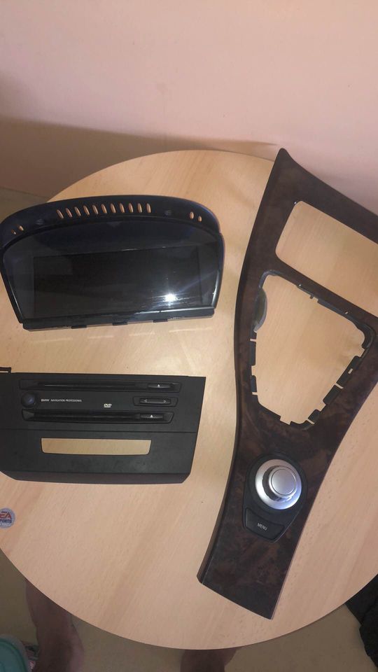

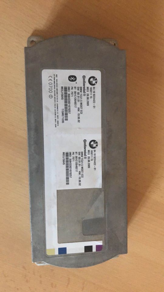

  8. Salut am si eu un e90 2006 care a venit de fabrica cu CCC fara bluetooth si fara USB in cotiera. Acum, ideea ar fi ca vreau sa fac retrofit la CIC cu bluetooth si USB. Pana acum am achizitionat: -Ecran CIC -Navigatie -Controller iDrive -Modulele Mulf 2High si TCU Bluetooth -USBuri(cel din cotiera si cel din torpedou) -Tot cablajul navigatiei -Antena rechin Mai trebuie achizitionat antena bluetooth, microfon si cabluri extinse pentru ele Problema e ca nu prea coincid toate asa cum ma asteptam. Totul a fost cumparat ca un pachet toate fiind setul unui e90 din 2011. Prima problema ar fi ca nu gasesc mufa din harness care se conecteaza la usbul din cotiera si nici mufa de la powerul pentru ecran(conectorul lunguiet) + multi alti conectori ce par ca nu apartin nimanui. Pe langa problemele enumare mai sus, aveti cumva idee daca am neaparata nevoie de "telefonul" din cotiera? O sa revin si cu niste poze cat se poate de curand.
