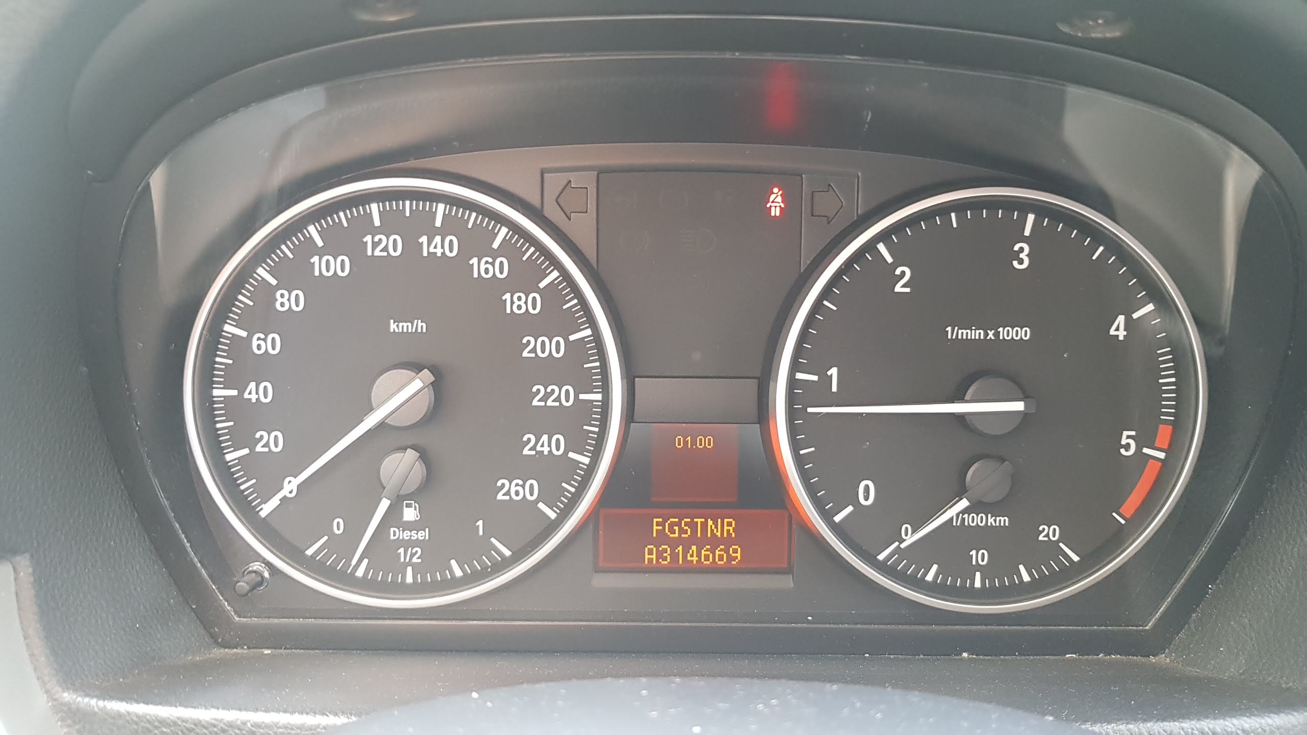

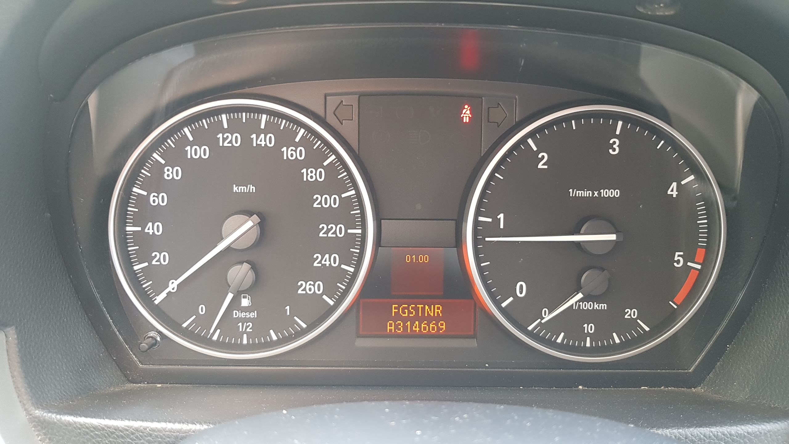

  1. salutare, imi poate spune cineva din ce cauza mi-au aparut aceste mesaje in bord? multumesc anticipat

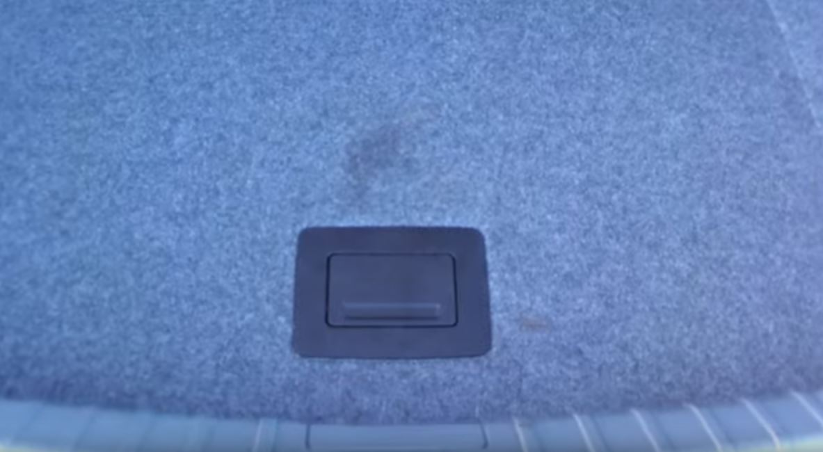

  8. salutare, la un BMW 320D 2008 varianta touring imi poate spune cineva cum se numeste piesa asta ca sa o pot cumpara? clapeta respectiva o am rupta de tot la mine, am doar gaura si ma cam deranjeaza. Nu stiu cum sa o caut ca sa o pot cumpara online Multumesc!

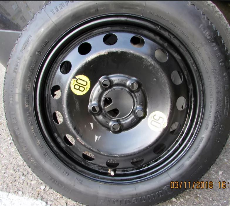

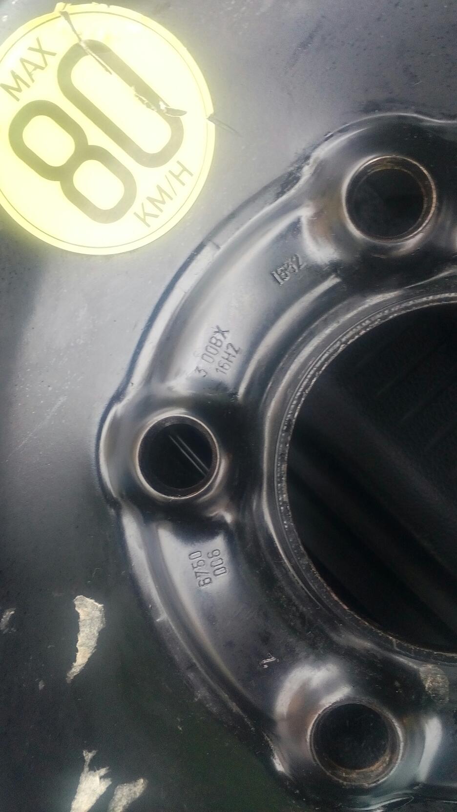

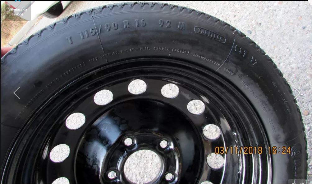

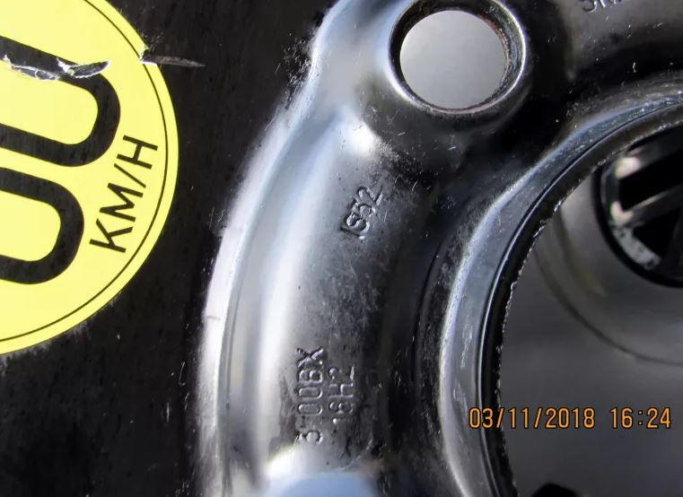

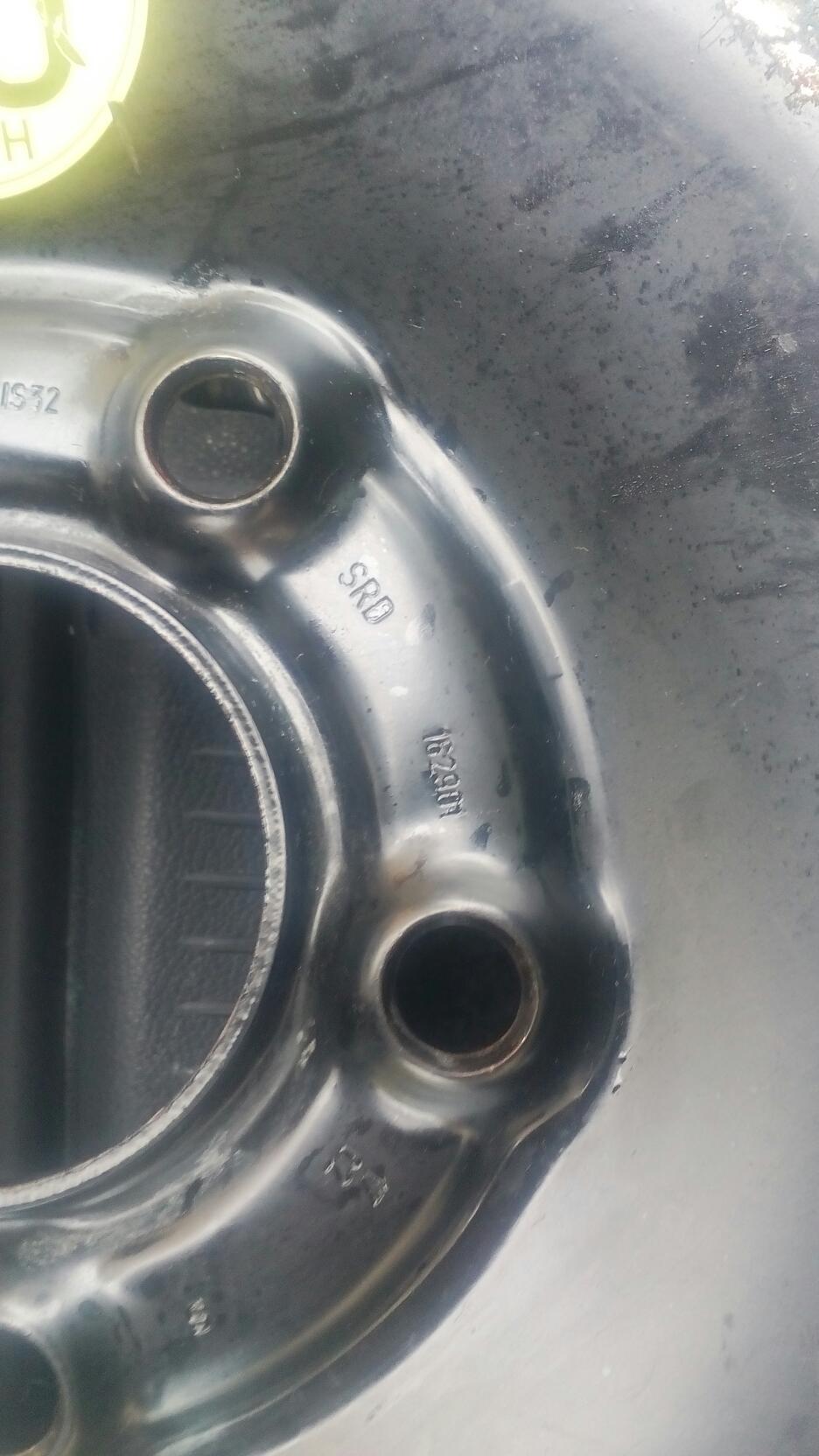

  10. Imi trimite rezerva prin curier, nu o mai pot returna, si cheltuiala cu drumul e destul de mare, n-are rost sa ma complic daca nu sunt sigur ca este ok pt mine. Am atasat fotografii. Multumesc pt ajutor !!
  11. salutare, Pt un BMW 320D E91 2008 as vrea sa cumpar o roata de rezerva tip slim, chiar roata din fotografiile atasate. Va rog sa mi confirmati daca roata respectiva este ok pt masina mea, sa fie compatibila. Multumesc anticipat!
