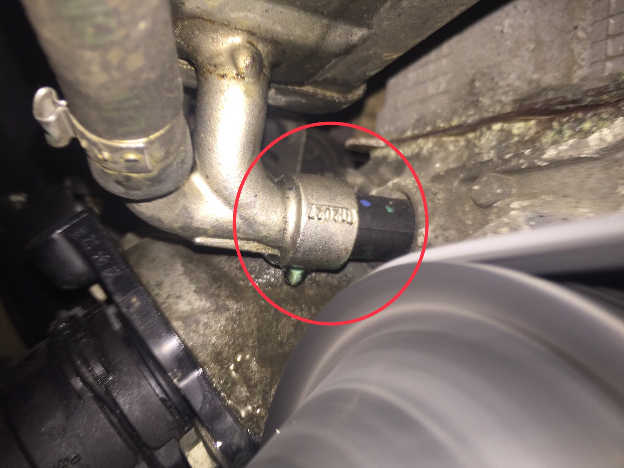

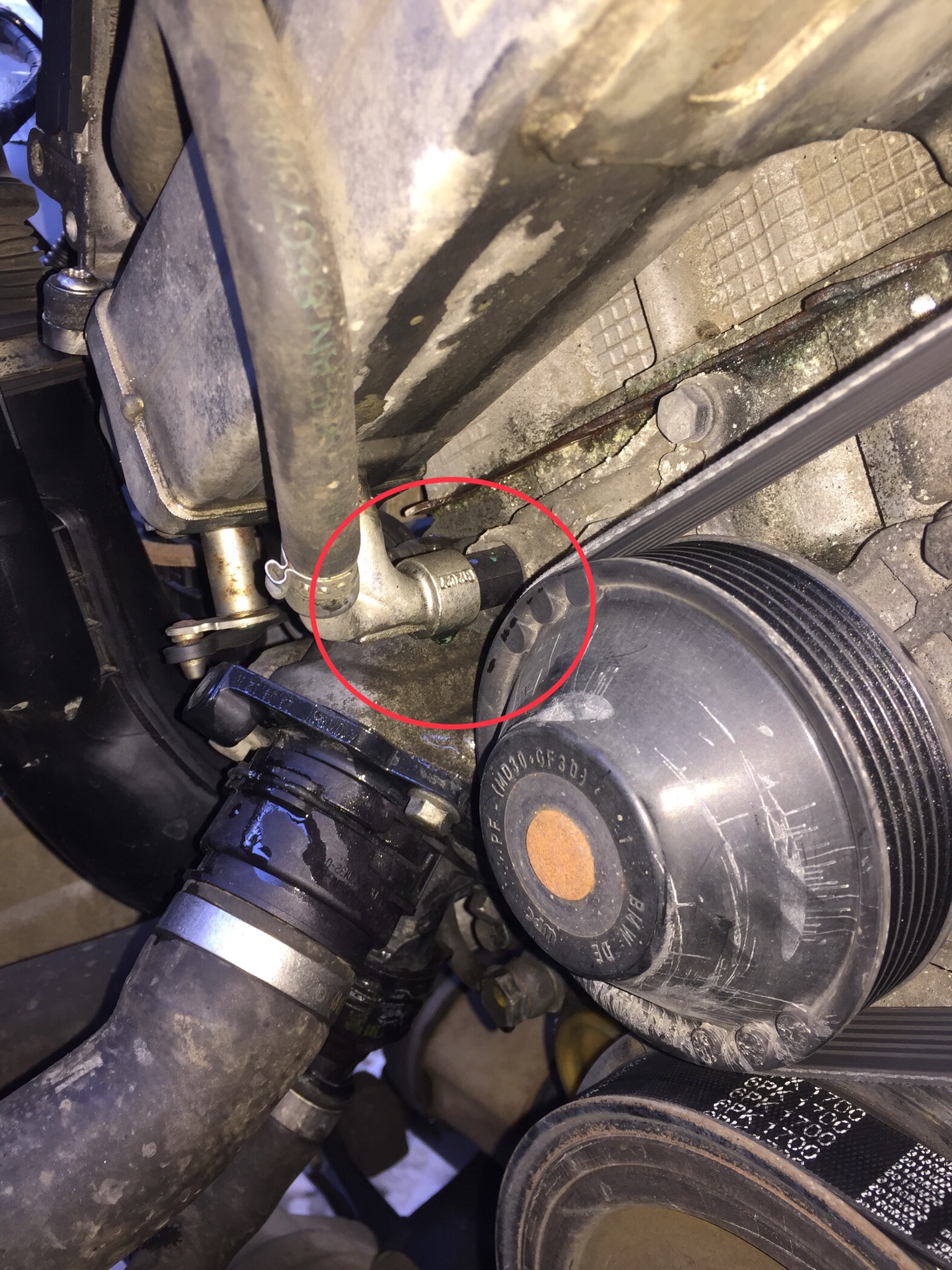

  5. Salut, Am mers si la atelierul care mi-a curatat EGR-ul si intr-adevar el nu umblase pe traseul de antigel. Cred ca am identificat care ar fi piesa, asa mi se pare. Ce parere aveti, pot s-o montez eu? Asta o fi piesa? Atasez imagini. Merci si La Multi Ani!
  6. Salut, se pare ca nu e de la coliere, este ca un furtun negru (de 3-4cm) care intra in motor si care se mufeaza intr-un fel de v din metal, turnat pe racitorul de gaze, pe la mufarea aceea curge.
