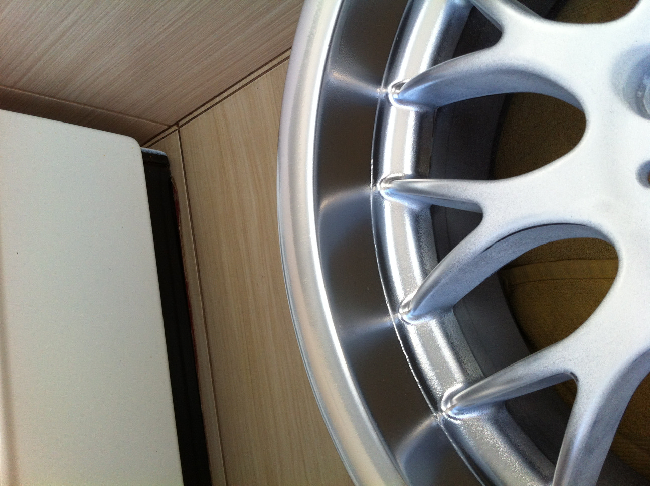

    Sunt aproape gata...

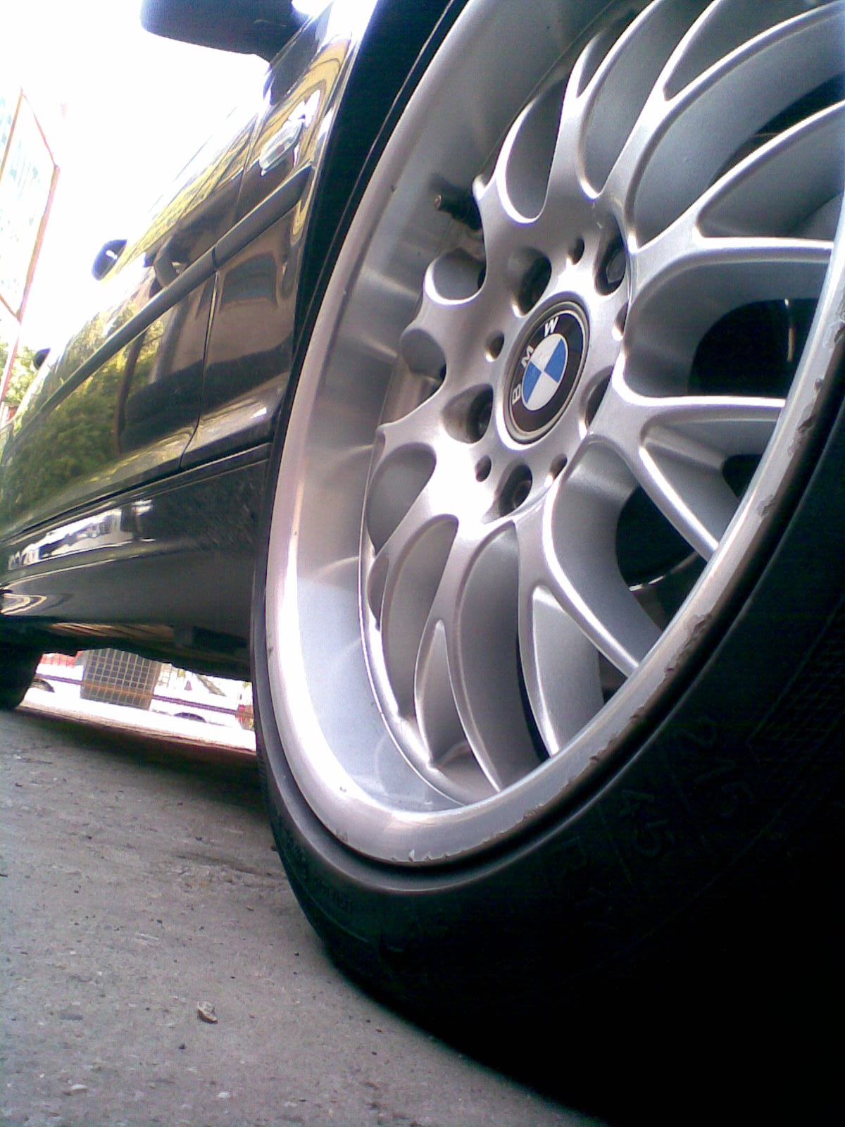

    Da si la mine era la fel cand am luat jantele dar era atinsa pe margini si se vedea naspa si deaia le-am curatat

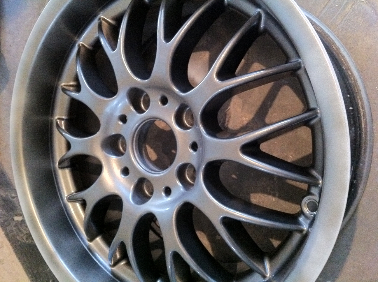

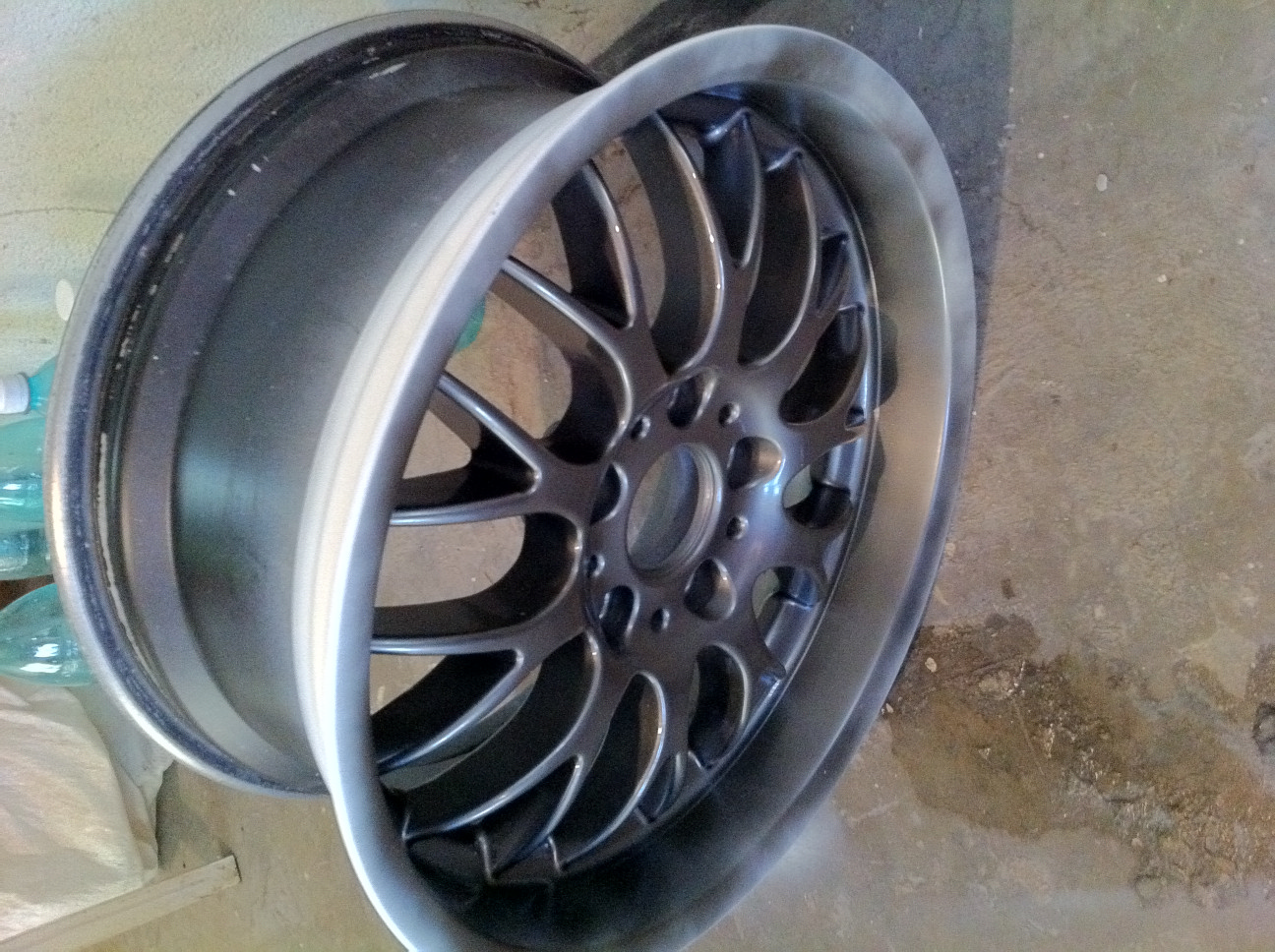

    Pai... la inceput am spalat jantele le-am slefuit bine cu 220 si 600 si reparat cu fibra defectele cateva gaurele Dupa am degresat cu nitrodiluant am aplicat primerul (Bodyfill 360) 3 straturi ft subtiri Dupa ce s-a uscat am SLEFUIT de ma dor mainile primerul cu 1000 pana a ramas lucios lucios Apoi degresat cu benzina ca diluantul sau nitrodiluantul lua si primerul si am aplicat vopseaua 3 straturi primul doar gazat si celelalte doua straturi subtiri cu pauze de vreo 15-20 min. Vopseaua o sa va zic mai incolo ce nuanta e ca am uitat. Si la sfarsit dupa o ora 2 straturi de lac Si acum urmeaza sa izolez mijlocul sa se usuce bine si sa fac si buza... o sa pun o poza am facut una dar am sterso ca nu mi-a placut cum a iesit Acum sper sa nu m-i le strice aia la vulcanizare cand imi pun cauciucurile

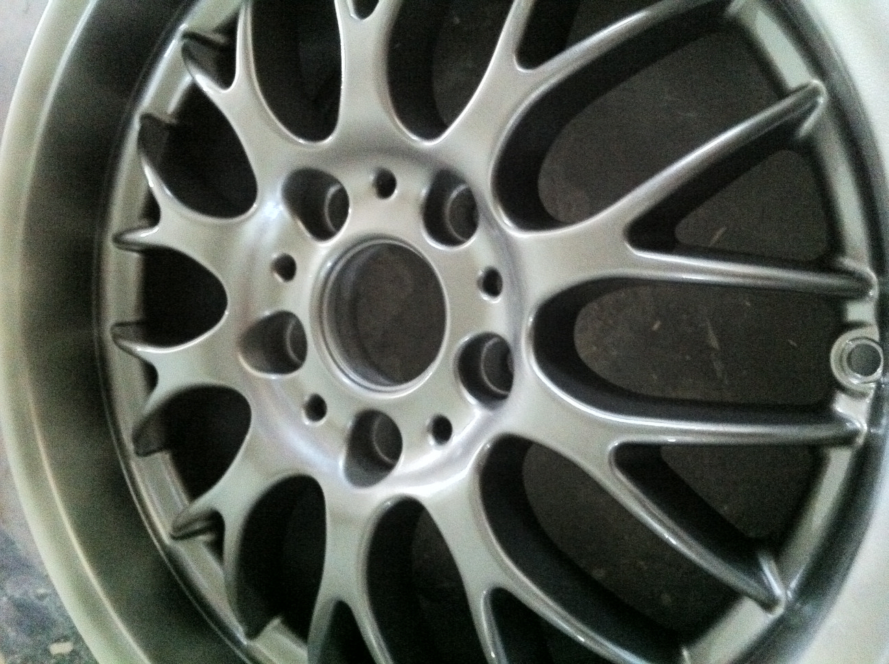

    Arata mai bine in realitate decat in poze
  8. cioky replied to cioky's topic in Tuning

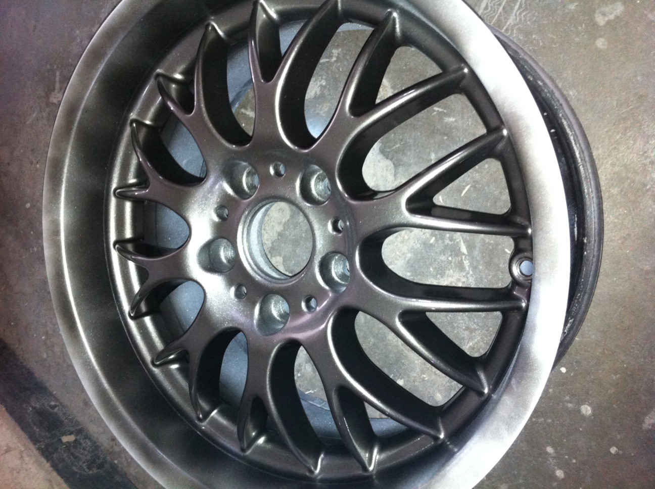

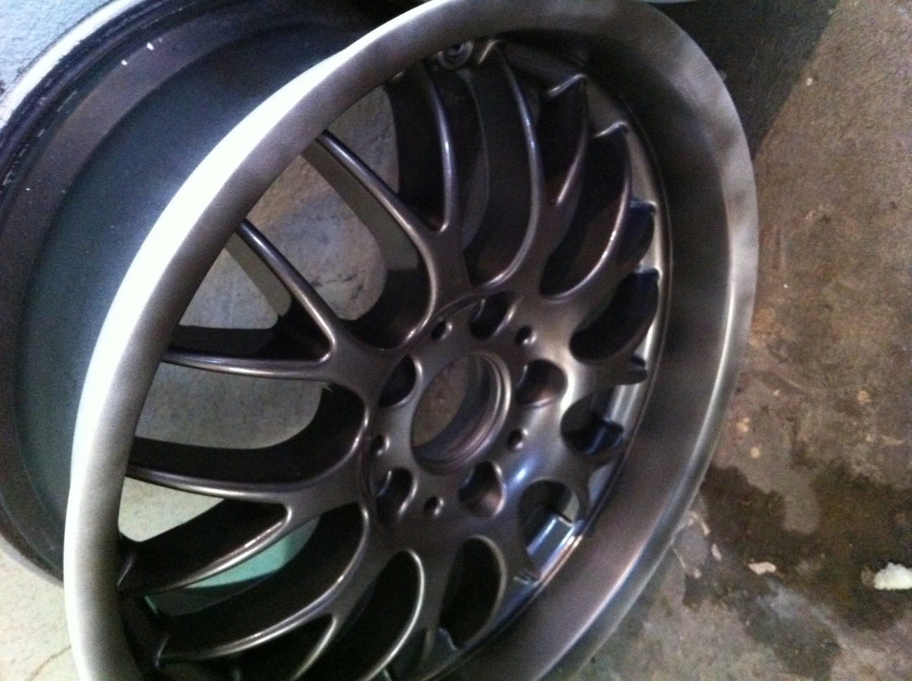

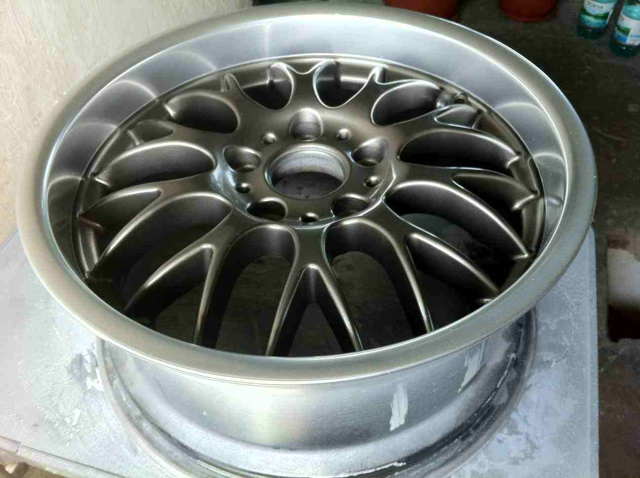

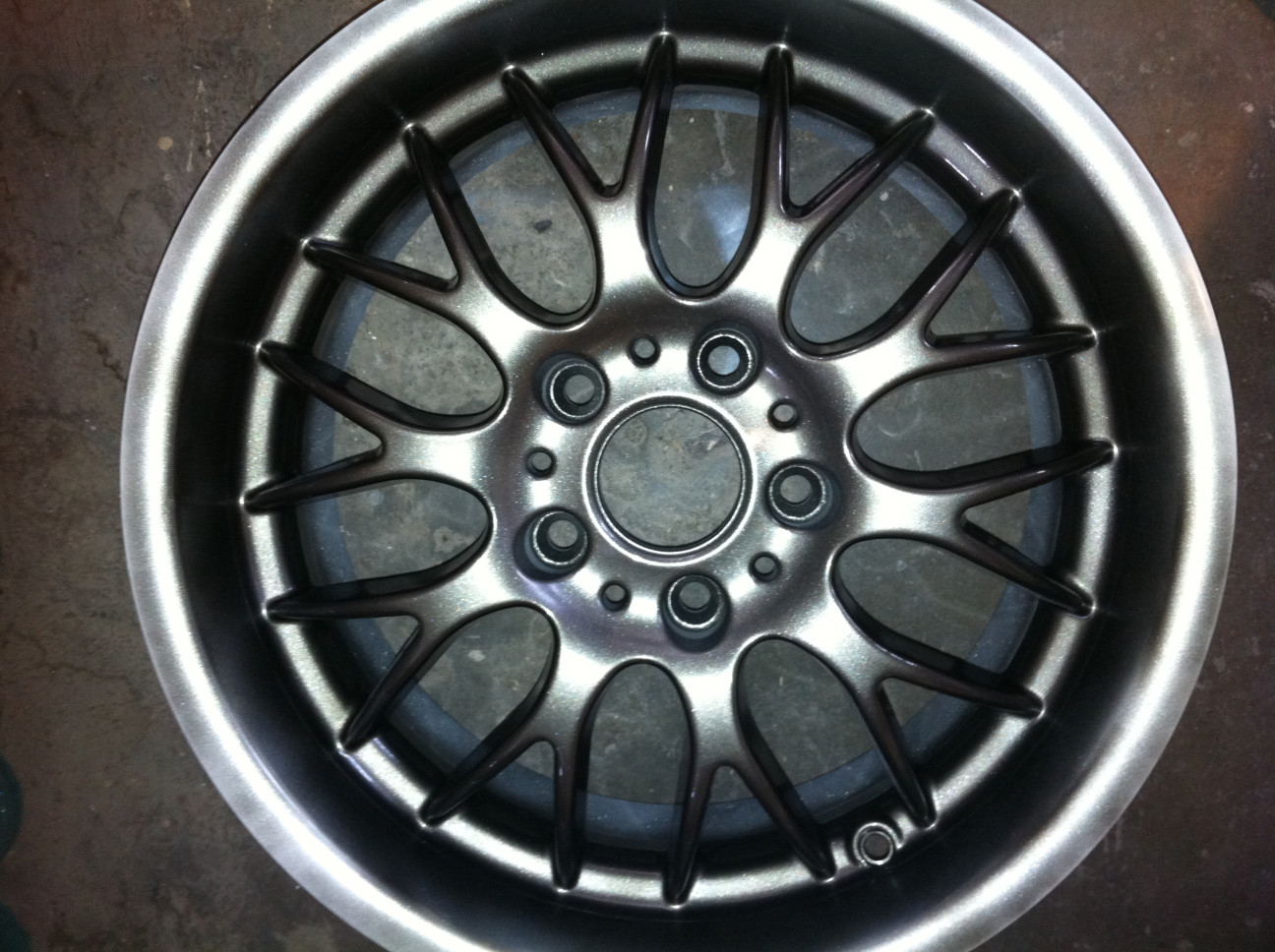

    Gata m-am hotarat am vopsit mijlocul... E... gri spatial parca se numeste da e misto ca isi schimba culoare la lumina
  9. cioky replied to cioky's topic in Tuning
  10. cioky replied to cioky's topic in Tuning
    Pareri...
  11. cioky replied to cioky's topic in Tuning
    Da arata bine... Cred k le fac buza nichelata si interioru gun metal

    Da arata bine si cu buza nichelata... Da ce culoare e aia Si cum le-ai vopsit? Pune si u o poza sa vedem

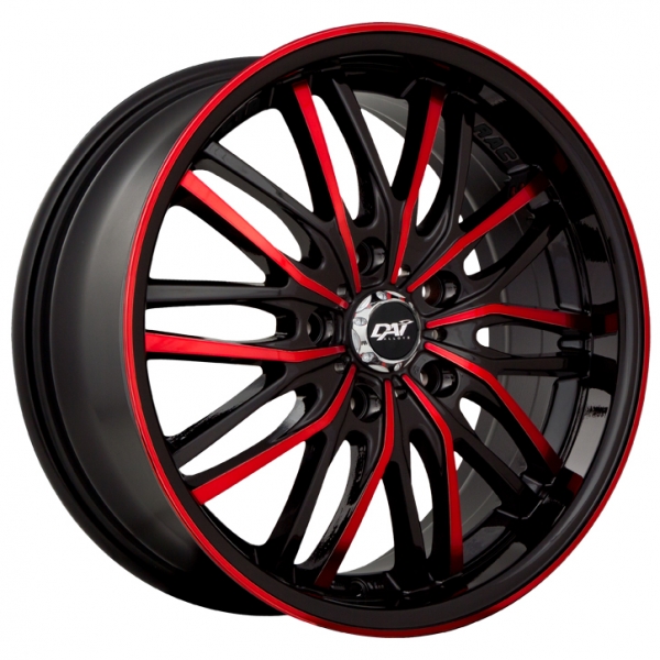

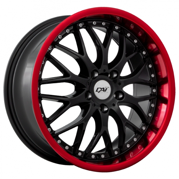

    Da man pai deastea nu mai vrea sa le fac asa... Eu vroiam sa fac buza nichelata si interiorul un gri mai inchis un pic decat cel original... Dar le-as face si cum a zis AndreiXXL buza neagra da inerioru nu imi place rosu visiniu....
