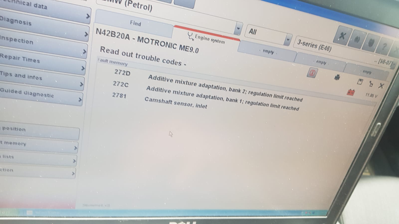

  4. Salutare! Ma confrunt cu o problema careia nu ii dau de cap la al meu e46 318i, 2.0 vvt cod motor N42B20A. Porneste perfect de la prima cheie, dar in momentul in care porneste turometrul incepe sa "se distreze", adica creste la 1000 rpm scade la 500rpm intant. Cateodata creste la 800 scade 3-400 si tot asa. Sunt momente in care nu sta nici la relanti si se opreste. Daca o tin din acceleratie, reactioneaza greu si se aud niste troscanituri undeva in partea din fata stanga (cum te uiti din masina) (zic eu). Toate astea se intampla cu martorul de la ulei aprins pe rosu care se stinge la cateva secunde dupa pornire. Am schimbat debitmetru, senzorii de la axa cu came si degeaba. Atasez mai jos o poza cu erorile ce-mi apar pe tester... Sper sa rezolv pana la urma cu ajutorul vostru....
