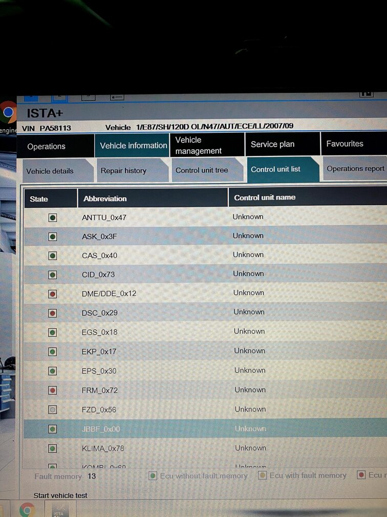

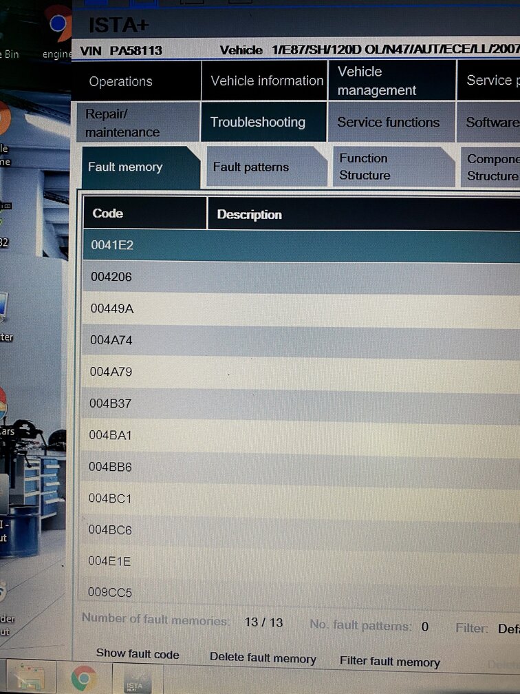

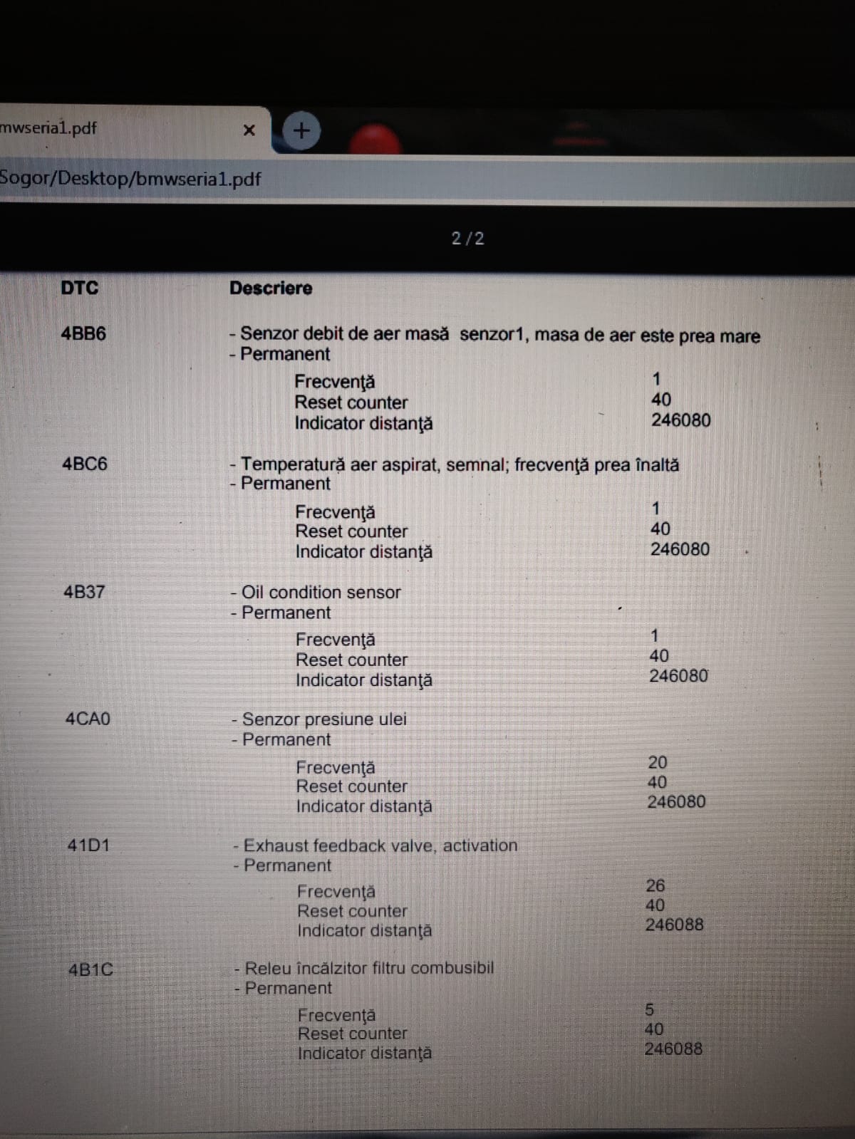

  1. Buna ziua, Dețin un BMW 120D 2007 (Motor N47D20A) 130 KW. Am fost nevoit sa schimb motorul (deoarece s-a rupt lanțul de distribuție) și a fost pus alt motor, de pe un X3 sau Seria 3 (nu știu sigur). Problema este cĂŁ am multiple erori pe motor dar check engine se șterge dupa ștergere erori, doar cĂŁ apare dupĂŁ câțiva KM. Ideea este ca mașina merge foarte bine, ĂŽnafarĂŁ ca are erorile stocate pe motor și check engine, nu se vede nici o problema (doar umpic parca la schimbatul cutiei din 1>2 parca zmuceste umpic dar nu tot timpul). Si ca alte probleme ce am intalnit au fost ca tot se reseteaza ora si data dupa un anumit timp, luminozitatea bordului la fel si service-ul de ulei nu se poate reseta nici cum. Deja am facut 24.000 KM cu aceste erori, deci functioneaza asa, EGR-u si DPF-u nu pare sa se fi infundat... Oare sa fie ceva problema de CODARE? Trebuie recodat ECU? Am incercat cu Launch X431 dar nu are multe optiuni de resetare/adaptare, si cu Delphi am incercat acolo am ceva adaptari de baterie, adaptari EGR, etc. Am incercat toare, dar fara efect. Am bagat si ISTA+ doar ca nu imi arata corect erorile (sau nu stiu daca asa trebuie sa arate) deoarece nu folosesc ISTA+ si de aia nu stiu cum ar trebui sa arate. Las erorile din Launch si pozele din ISTA mai jos: - 4E1E DDE: Swirl-Valve Controller, Position Sensor, Signal - 41E2 DDE: Exhaust-Gas Recirculation Controller, Activation - 4A74 LIN / BSD, Message; Preheating Control Unit: Missing - 4206 DDE: Oxygen Sensor, Heater Activation - 4BC1 DDE: Air-Mass Flow Sensor - 4BB6 DDE: Air-Mass FloW Sensor - 4BC6 DDE: Intake-Air Temperature Sensor (Reference Signal For Air-Mass Sensor) - 449A DDE: Boost-Pressure Actuator, Status Line - 4B37 BSD, Message; Oil Condition Sensor: Missing - 4A45 DDE: Intelligent Battery Sensor, Wake-Up Line - 4560 DDE: Rail-Pressure Plausibility Delivery-Controlled - 4570 DDE: Rail-Pressure Plausibility Delivery-Controlled - 4610 DDE: Rail-Pressure Plausibility Delivery-Controlled - 4590 DDE: Rail-Pressure Plausibility Delivery-Controlled - 4390 DDE: Charge-Air Temperature Snesor, Signal - 480A DDE: Particulate-Filter System
  2. Salutare, am un BMW 120d 177 cp N47, si am schimbat lantul de distributie, deci a trebuit dat motorul jos. Am pus testerul pe ea dupa procedura, si am multiple erori, insa masina merge perfect, doar ca are check engine pornit si erorile stocate (Permanente). Problema e ca nu stiu daca erorile erau deja inainte sa schimb distributia sau dupa procedura de schimbare a lantului de distributie au aparut. E foarte ciudat atatea coduri permanente, sa fie atatea probleme? Daca erau probleme ma gandesc ca masina mergea prost, dar trage perfect normal.
