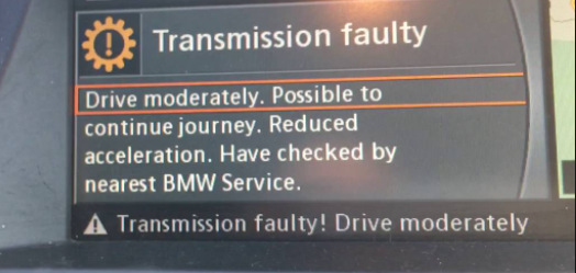

  1. Am avut aceiasi problema si am schimbat: - garnituri megatronic + filtru si ulei ZF ( au intrat 8 L ) - si megatronicul cu totul ( calculator, valve , tot ) am gasit unu la dezmembrari
  2. Da, dispare după oprire/pornire. Am pus-o pe tester și apare ora la care a sărit din a 2-a in a 1-a, dar nimic care ar arata ce problema are.
  3. Salut, In ultimele 2 luni, mi-a aparut o eroare la cutie "transmission faulty" cam de 3-4 ori, doar atunci cand ma opresc la semafor si cutia trece din viteza a 2-a, in viteza a 1-a si se opreste din mers, dupa care, nu mai trege... o opresc, o repornesc si toate cele bune. Aveti idee de la ce poate sa fie ? Multumesc, o seara buna.
