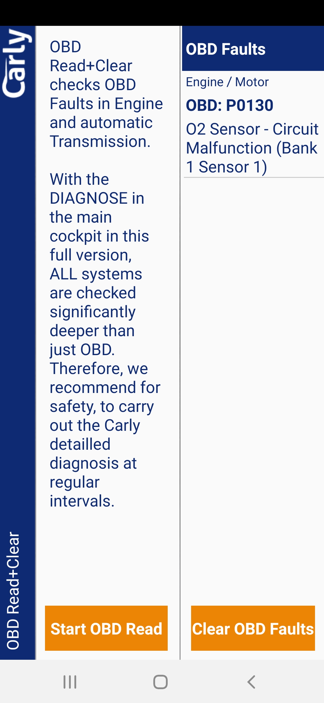

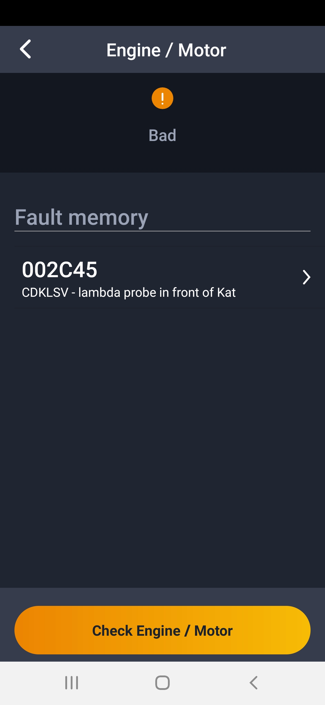

  1. Salutare forum.nu ii mai dau de cap masinii mele.problema pe care o are este: In primul rand,este un benzinar,motor 2 l,fabr 2005,e90.cu gpl pe ea.cand am luat-o avea checkul aprins.am luat-o de la un prieten pt ca ii stiam istoricul si era masina ingrijita. Am un carly,cu full license si i-am tot facut diagnoza.imi tot dadea eroare din imaginea screenshot-1 si 2.am decis sa ii schimb sondele de pana in catalizatoare dupa cercetari pe net.precizez ca pana sa le schimb,mi-a facut de cateva ori figuri la pornirea la rece...am verificat mufa de la senzorul excentric..si era ulei.curatat,si nu am mai avut probleme.prezizez ca nu a avut erori de senzor. Dupa ce am schimbat sondele au inceput belele.una din sondele vechi era dusa sigur..cea de pe bank 2...se auzea ceva zdranganind in ea. Asa...apoi am avut erorile ca in screenshot 3...adica doar pe bank 1... Ei...si de aici distractia...a inceput sa faca mai rau decat un tractor la pornirea la rece...adica -porneste la sfert...sta cateva secunde la aproape 1500 rpm...apoi scade sub 1000 si incepe sa se scuture toata mai ceva ca un tractor...si se opreste...sta in relanti doar daca o tin putin turata la aprox 1500 rpm...cca 1 minut...sa zicem 2...si apoi nu mai am probleme....ma rog...mai fluctueaza relantiul din cand in cand... Am fost la un tip in campina,eu fiind din ploiesti,si i-a dat aceeiasi eroare ca si la mine....2C45...dar...cu specificatia pe heating circuit...adica ori e fir impuscat...am verifixat sigurantele de la cutia ecm,sunt ok,ori sonda de noua dusa... Am mai verificat-o si eu azi cu carly dupa pornirea mai rau ca de tractor...si din obd scan mi-a dat eroarea P0130...cea din titlul topicului...dar de asta din ce am citit tin multe... -vacuum leaks...map sensor..etc... Am verificat solenoizii azi...si sunt curati...valvetronicul si garniturile supape si distrib facuta in 2018.. Ce anume are de se comporta asa la rece?tin sa precizez ca asta e singura eroare.sa fie motorasul de relanti? Cine s-a mai confruntat cu problema asta...va rog...un help Multumesc
