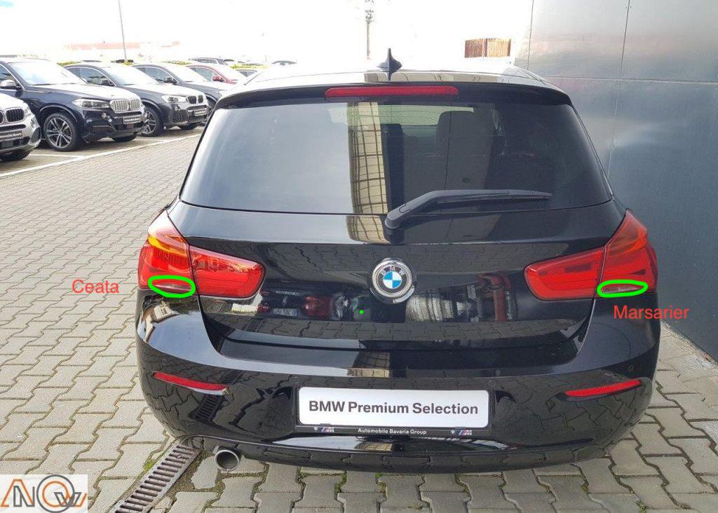

  5. Pare ca esti singurul user care a citit corect, dar ca sa nu mai existe vreun dubiu atasez o poza. Din experienta si din cate stiu (adica la cele 3 masini VW avute anterior si ce am vazut la prieteni cu alte modele) becul de ceata e pe stanga si se aprinde rosu. La mine se aprinde pe portiunea alba a stopului si mai e si alb Masina e din Germania, detin contractul de vanzare - cumparare, deci teoria cu UK sau USA pica.
  6. Buna! Detin un BMW seria 1 F20 an 2013 116 ed. Am 2 intrebari respectiv nelamuriri dupa o vizita pentru ITP. Pe spate, becul de ceata e alb si se aprinde doar pe partea soferului. Inspectorul insista ca trebuie sa se aprinda rosu. Asa e? Inainte am avut un Golf 5 si tot asa se aprindea alb, doar pe partea soferului. Cand masina e in marsarier, se aprinde doar becul alb dreapta spate, nu pe ambele parti. Cand am cumparat-o, aveam eroare reversing light failure, dar dupa ce am inlocuit becul pe dreapta a disparut. Ar trebui sa se aprinda ambele parti? Citind pe forum am vazut ceva legat de becuri cu 2 filamente. Poate cineva sa ma lamureasca cum trebuie sa functioneze ca sa stiu daca chiar am o problema? Multumesc
