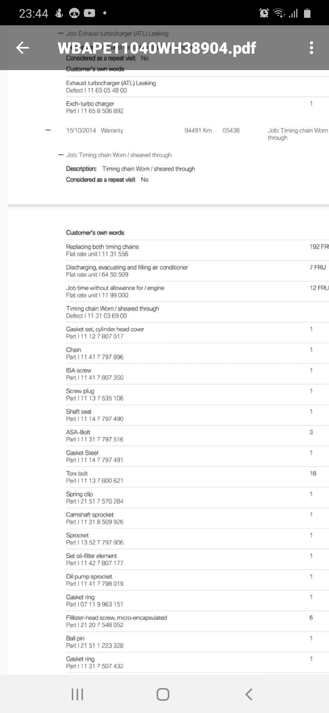

Bimmer90f30 multumesc!mecanic bun cred ca gĂŁsesc greu doar la reprezentanta si te rupe de bani doar deschizand capota si nici acolo nu e sigur am puținĂŁ ĂŽncredere ĂŽn mecanici ...am dus masina la reparat acum pentru ca pierdea ulei am schimbat capacul culbutor si garnitura si saibele de la injectoare ,si nici acum nu ia dat de cap ĂŽncĂŁ mai pierde mia zis ca poate fi vorba de niște oringuri...ĂŽncĂŁ e la el !si ma ĂŽntrebase daca a fost schimbatĂŁ distribuția si am descĂŁrcat de pe check vin.eu istoricul unde cred ca rezulta ca a fost schimbatĂŁ! Sa inteleg ca sfatul tau este sa o schimb masina are 230mii acum!?

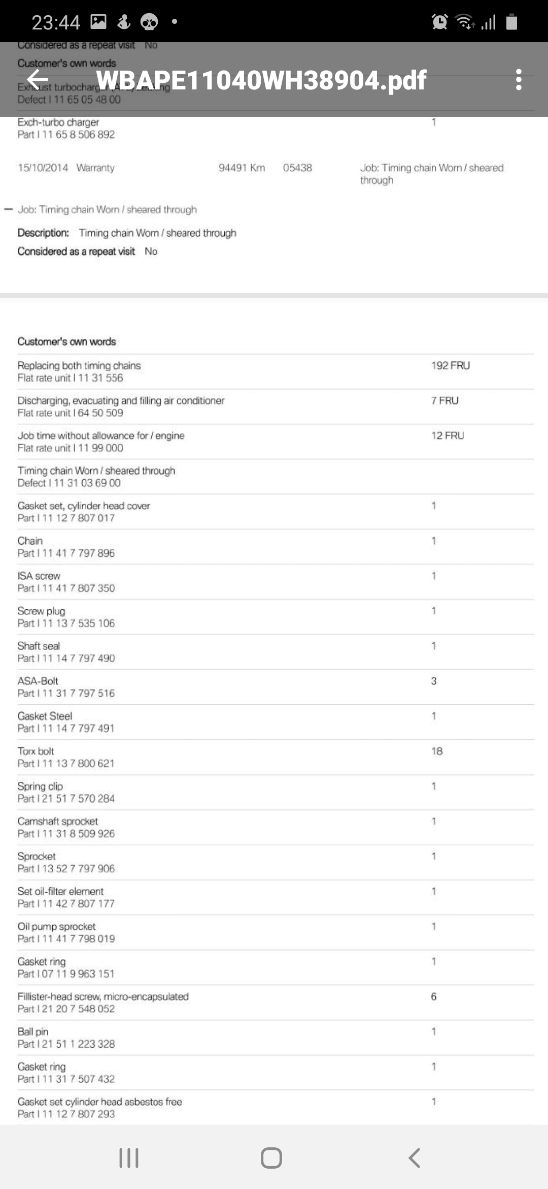

Buna searĂŁ! Am descĂŁrcat istoricul de service al mașinii pentru ca vroiam sa ma conving daca a fost schimbatĂŁ distribuția pe cand masina era ĂŽncĂŁ ĂŽn garanție masina era in Franța (stiu ca au fost rechemate motoarele n47 pentru aceastĂŁ problemĂŁ) din ce inteleg eu e ca a fost schimbatĂŁ la 94 km dar nu as vrea sa ma bucur degeaba atașeze 2 poze poate ma lamureste cineva ! Ps acum are 230km e cazul sa o schimb din nou?multumesc

Mihai 1984 replied to Mihai 1984's topic in Probleme tehnice si rezolvari comune mai multor modele BMWBuna seara !!! Revin cu noutĂŁți am schimbat capacul culbutor am pus de la febi 750 ron ...am sunat mecanicul si mia spus cĂŁ tot mai pierde puțin pe la oringuri daca am inteles eu bine ....semering...am senzatia ca inca nu ia dat de cap ...si sper sa nu fi schimbat degeaba capacul culbutor!!! Are cineva ideea cam cat ar ajunge schimbarea kitului de distributie manodopera plus kitul??? 2 Exista posibilitatea certa de a sti daca distribuția a fost schimbatĂŁ sau daca trebuie schimbatĂŁ?tester sau ceva de genul ? Ps sper sa ii dea de cap mecanicul cu pierderea de ulei ??ceva pareri??

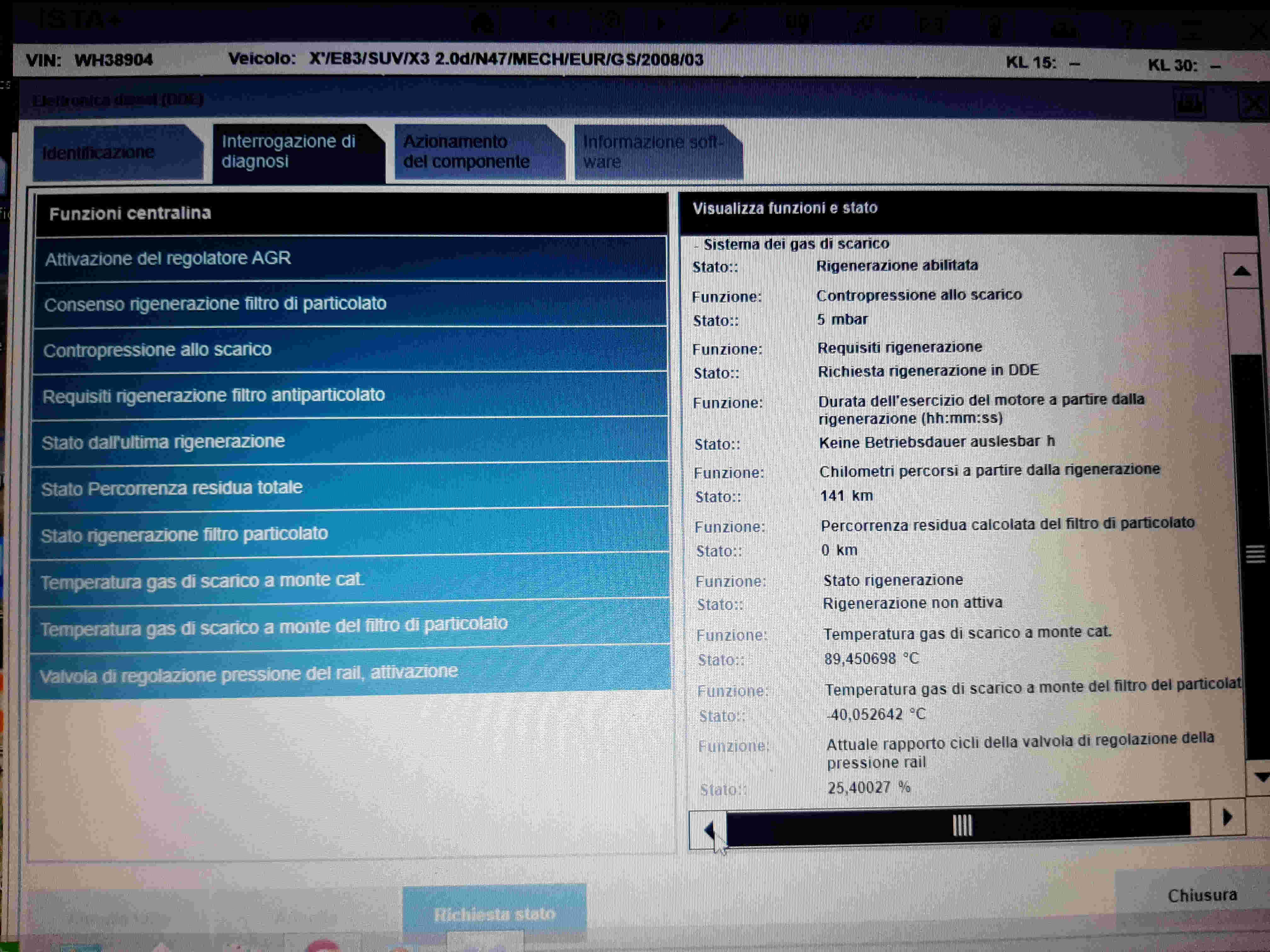

Mihai 1984 replied to Mihai 1984's topic in Probleme tehnice si rezolvari comune mai multor modele BMWBuna seara Revin cu aceasi problema Am facut un drum de vreo 30 km regenerare pare sa se FI facut pentruca inainte de acest drum imi arata ca am pars 161 de km de la ultima regenerare iar in present am 12 km Ceea ce eu nu inteleg de ce nu imi arata cati km mai pot parcurge (distanta calculata ramasa e 0 totusi el a facut regenerare )data cand a fost facuta ultima rigenerare? Oare sa fie? Contra presiunea cred ca e ok:la relante 8/10 mbar la 2000 de turatii 17/19 mbar ? Poate fi vreun senzor ceva? In bord nu am nimic aprins imi apare doar pe ista ca eroare! Si alta intrebare care sunt simptomele masinii daca filtrul ar fi dus/spart sau fisurat?(nu scoate fum deloc!)

Mihai 1984 replied to Mihai 1984's topic in Probleme tehnice si rezolvari comune mai multor modele BMWStand pe loc are 5mbar,in miscare nu stiu ..deci daca am inteles bine stand pe loc presiunea ar trebui sa fie undeva pe la 6-8 mbar(maximum 10)iar in mers 38 mbar maxim? Ce parere aveti in privinta aditivilor de curatare filtru DDE care se pun in rezervor?aiuta la ceva?

Mihai 1984 replied to Mihai 1984's topic in Probleme tehnice si rezolvari comune mai multor modele BMWAm dat un ochi la preturi te doare mintea ... Ce valori ar fi normale pentru presiunea filtrului?

Mihai 1984 replied to Mihai 1984's topic in Probleme tehnice si rezolvari comune mai multor modele BMWBuna seara Am sters din erori au mai ramas 2 dar ce ma sperie mai tare e cea de DDE/INFO PARTICOLATO 00452A ,NU REUSESC SA INTELEG DE CE NU SE REGENEREAZA sau poate nu stiu eu cum se face atasez cateva poze ....poate ma ajuta cineva...sa inteleg ce e de facut...am inteles ca se pot curata aceste filtre DDE...- BMW x3 pierde ulei
