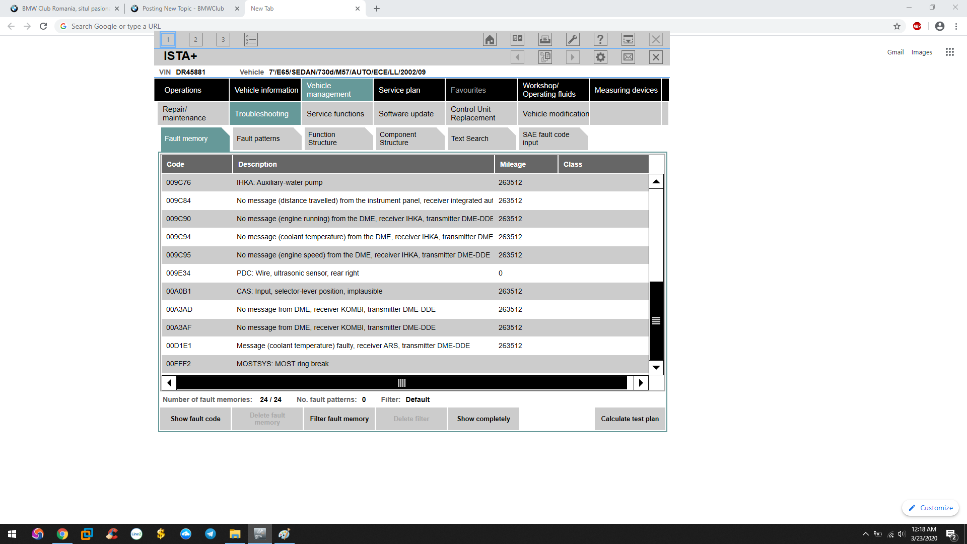

  1. Va salut, am inca o problema cu e65-ul meu.. problema e urmatoarea, s-a oprint in mers aproape de casa dar a pornit si am reusit sa ajung. acum nu invarte decat daca apas de foarte multe ori pe butonul de pornire si dupa ce porneste ramane pornita 1.2.3 minute si se opreste. dar dupa ce o ia prima data invarte cand apas pe start..daca o las cateva ore.. iar trebuie sa apas de foarte multe ori pana porneste. cand se opreste imi apar ceva erori in bord dar se sitng cand o pornesc. transmission failsafe drive moderately. pe ista am niste erori pe DME/DDE

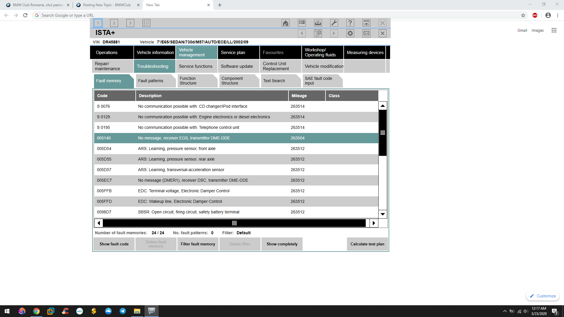

  4. Am rezolvat, a fost modulul SBSR, l-am schimbat cu unul sh si a pornit fara sa-i mai trec vin-ul, multumesc pentru raspunsuri

  6. Salut, am o problema la e65 730d acum vreo luna nu a mai pornit dimineata, am verificat toate sigurantele curatat mufe.. etc dupa ce am pus tot la loc a pornit si am banuit un contact imperfect dar acum am patit dinou. problema e urmatoare daca pun pompa din rezervor pe direct, porneste, curent am la mufa ei dar cand pun mufa curentul scade. am o eroare pe modulul ce controleaza pompa si airbag-urile SBSR.. Eroare este: 0098D7 SBSR: Open circuit, firing circuit, safety battery terminal. are cineva idee daca e din acest modul sau altceva controleaza pompa?
