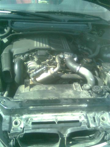

Deci... se demonteaza capacul de pe motor si conducta de aerpost-42544-0-29644000-1303397620_thumb.jpg

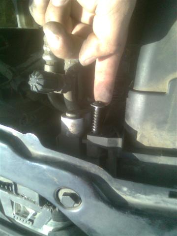

Se scoate ventilatorul de pe radiator, desfacand surubul din imagine. Are doar un surub.post-42544-0-33236200-1303397966_thumb.jpg

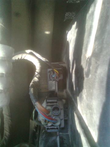

Se scot cele 2 mufe din lateralul stanga al carcasei ventilatorului (au un sistem de siguranta cu 2 cleme care trebuie apasate si tres de mufa is sus, se scoate cu usurinta)post-42544-0-75452000-1303398264_thumb.jpg

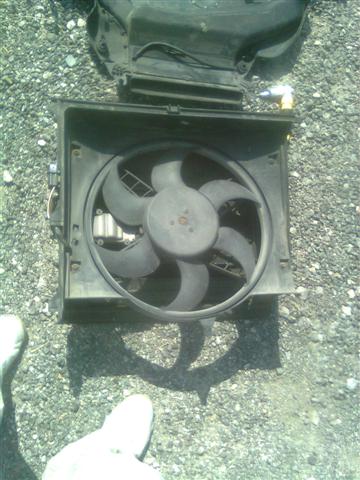

Se scoate ventilatorul impreuna cu "jaluzelele" de pe el, tragand in sus, iese fara problemepost-42544-0-94945300-1303398867_thumb.jpgpost-42544-0-07489000-1303398943_thumb.jpg

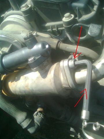

Se desface tubul flexibil de intrare a gazelor(2 suruburi hexagon de 6)post-42544-0-71290400-1303399816_thumb.jpg

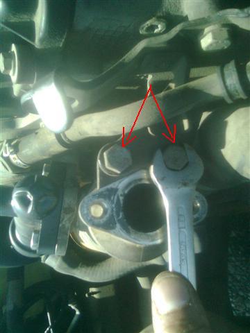

Dupa ce am scapat de tuburi avem loc sa desfacem suruburile care tin egr-ul..post-42544-0-81597300-1303400143_thumb.jpg

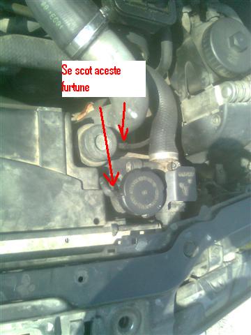

Scoatem cele 2 furtune de la termostat(acelasi sistem de cleme ca la EGR)post-42544-0-77092000-1303400812_thumb.jpg

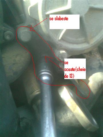

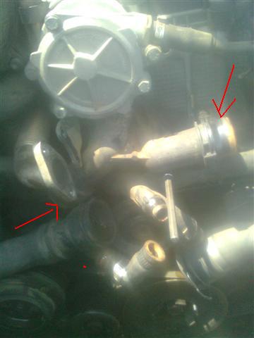

Se scoate surubul de jos al suportului EGR si se slabeste cel de sus ca sa se poata misca, altfel nu o sa putem scoate termostatul, nu are loc.post-42544-0-48705400-1303401109_thumb.jpg

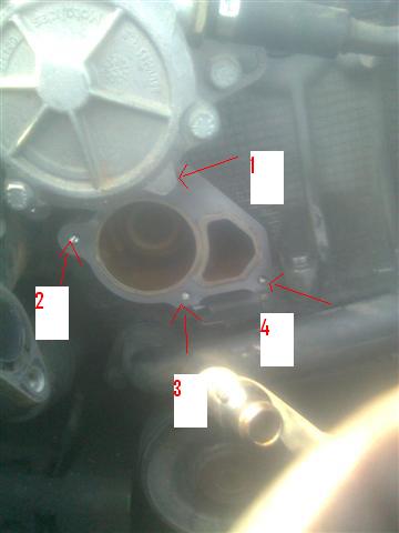

Acum putem scoate termostatul fara probleme, doar o observatie... surubul nr.4 din imagine se desface ultimul deoarece daca il desfacem inainte nu avem loc pt a-l scoate, in schimb daca e ultimul se scoate cu tot cu termostatul...post-42544-0-83753800-1303401402_thumb.jpgSe curata bine suprafata de contact dintre termostat si motor(eu am folosit lichid de curatat jante si o carpa, nimic mecanic sa nu zgariem locul unde vine garnitura.

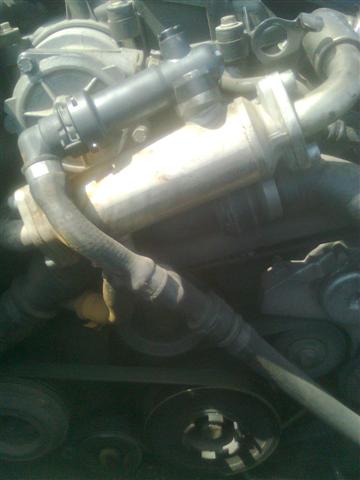

Se pune termostatul nou si se strang suruburile, se conecteaza furtunelepost-42544-0-46709900-1303403134_thumb.jpg
