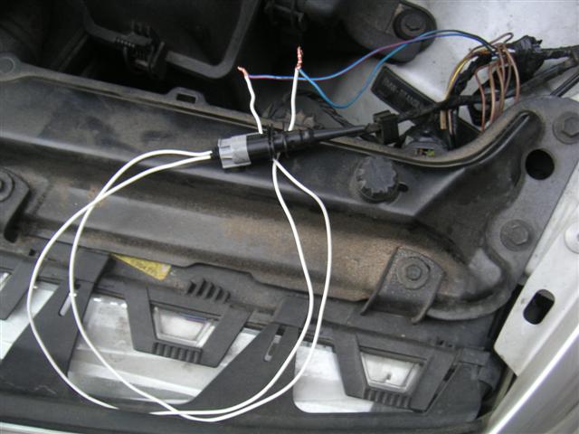

salutare,am si eu o problema,am avut masina lovita in parte stanga fata si dupa aia....aia de la service nu stiu ce au facut k nu mi-au mai pus sezorul de temperatura,Acum imi indica -40 grade...si cum vine vara o sa am nevoie de clima...as dori sa imi pun senzorul...dar m'am uitat si nu mai gasesc nimik acolo nici macar firele care veneau la senzor...in cazul asta ma poate ajuta cineva cu vreo schema ceva ..adik sa stiu de unde vin firele pentru senzor...poate aia la service le-au intrerupt pe undeva...va multumesc!
nimeni nu ma poate ajuta?sa stiu si eu unde sa caut firele...am inteles k vin pe langa tunelul de aer de pe partea stanga...dak cineva are vreo idee sa imi zica ...multumesc!
Sunt doua fire, unul albastru cu dunga maro si unul albastru cu dunga rosie. La mine ( e46 320nFL ) veneau impreuna cu firele de la claxon. De la far coboara firele catre proiectorul de ceata, senzor temperatura si claxon, nu le poti rata.

mersi mult...le-am gasit si am rezolvat problema..mersi!
