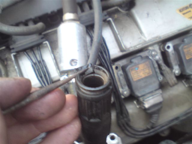

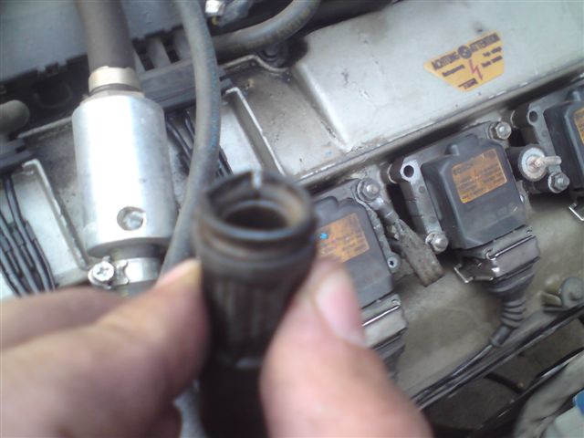

Acuma, alta problema. Schimband bujiile am observat mici crapaturi un furtunele/fise care acopera bujia. Sa le schimb ?? ( vezi poze ) Sau la ce defect au sa nu imi fac probleme ??
eu aveam BKR6EK schimbate de doar 2 luni si am avut ocazia sa pun Iridium (BKR6EIX). Diferenta am simtit-o la relanti dar si la pornirea la rece, in bine pentru iridium. Precizez ca iridium vine doar cu un electrod. In plus se spune ca cele pe iridium au viata de pana la 100 000km. Eu deja am aprox 35 000 cu ele.
da, schimba-le, in timp iti provoaca missfire si tot felul de probleme. Sunt destul de scumpe pentru ce sunt ele, niste biete fise.. dar stiu motor de M5 e34 distrus de la o fisa de bujie defecta. Ce e drept ala are si alt sitem de aprindere.. cu o singura bobina si distribuitor.. dar oricum.
NU e urgent daca nu ai simptome de missfire dar ar fi bine sa le schimbi.
