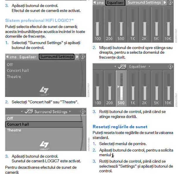

Pe partea de audio, daca ai doar reglaje de bass si inalte ai doar sunet standard. Pentru HIfi ai mai multe setari la dispozitie.

Uite un meniu de Hifi:
