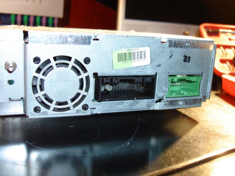

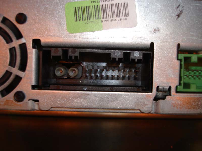

Am sa pun si cateva imagini cu partea din spate a navigatiei de e65 ca sa vedeti mai bine care este conectorul verde despre care vorbesc.Fotografiile nu sunt de la masina mea ci sunt luate de pe net doar pentru a evidentia conectorul verde.

Conectorul respectiv este X1313, se poate vedea aici: http://wds.spaghetticoder.org/en/zinfo/EO_E65_65_0006.htm
Aici mai poti vedea o schema: http://wds.spaghetticoder.org/en/svg/sp/SP0000023847.svg?m=e8385

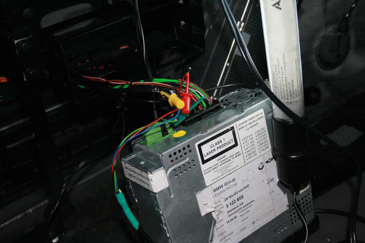

Si aici am mai gasit ca mai apare conectorul asta la un retrofit pentru modul TV: http://www.intalnirea BMW-urilor.com/forums/attachment.php?attachmentid=141373&d=1206584045
Pin assignments at connector X1313 on Nav Computer
Pin Description
1 Terminal 30 voltage supply To Fuse F75
2 Not used
3 I-bus signal line To I-bus splice
4 Not used
5 Navigation video signal, green To On-board monitor
6 Navigation video signal, blue To On-board monitor
7 Navigation video signal, red To On-board monitor
8 Not used
9 Audio signal AF+ To Radio
10 Ground To Ground point
11 Not used
12 LC monitor ground To On-board monitor
13 Not used
14 Shield To On-board monitor
15 Shield To On-board monitor
16 Shield To On-board monitor
17 Not used
18 Audio signal AF- To Radio
Din cate vad eu conectorul asta e folosit pentru conectarea cu modulul Radio si/sau cu modulul TV, deci nu prea are legatura cu semnalul GPS. Dupa cum ai zis si tu si apare si in prima poza, antena GPS are conectare separata.
Cel mai probabil este vreo problema cu antena GPS, eu zic sa incerci cu alta.
