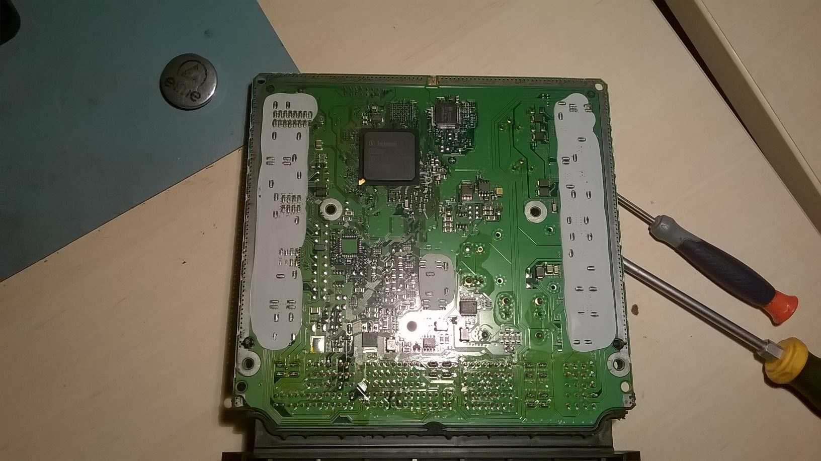

Pentru cei ce vor un chip tuning pentru bmw f10 orice motorizare o poate face la br-performance.be. Tocmai mi-am primit ecu de la ei si masina trage foarte foarte bine.De la 184cp la 220 cp si de la 380nm la 440nm cuplu.Foarte multumit de rezultat.Iti ia 5 minute maxim sa scoti ecu din cutia de langa motor ca sa il trimiti la ei in belgia si in 2 zile il ai inapoi.Te costa 400 euro si curierul 100 ron prin posta romana serviciul EMS.Toata operatiunea dureaza 5 zile.Pe pagina lor de farcebook posteaza toate masinile pe care le fac in fiecare zi si poze cu masuratori Dyno.Sper ca postul meu sa va ajute.

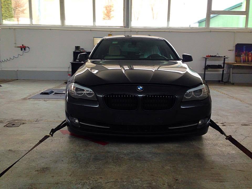

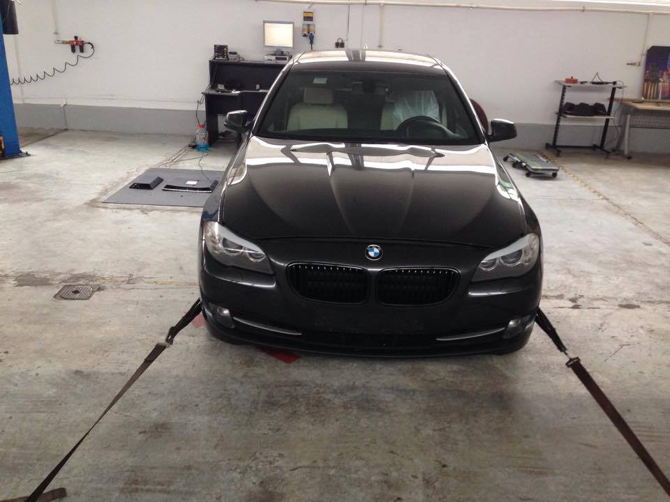

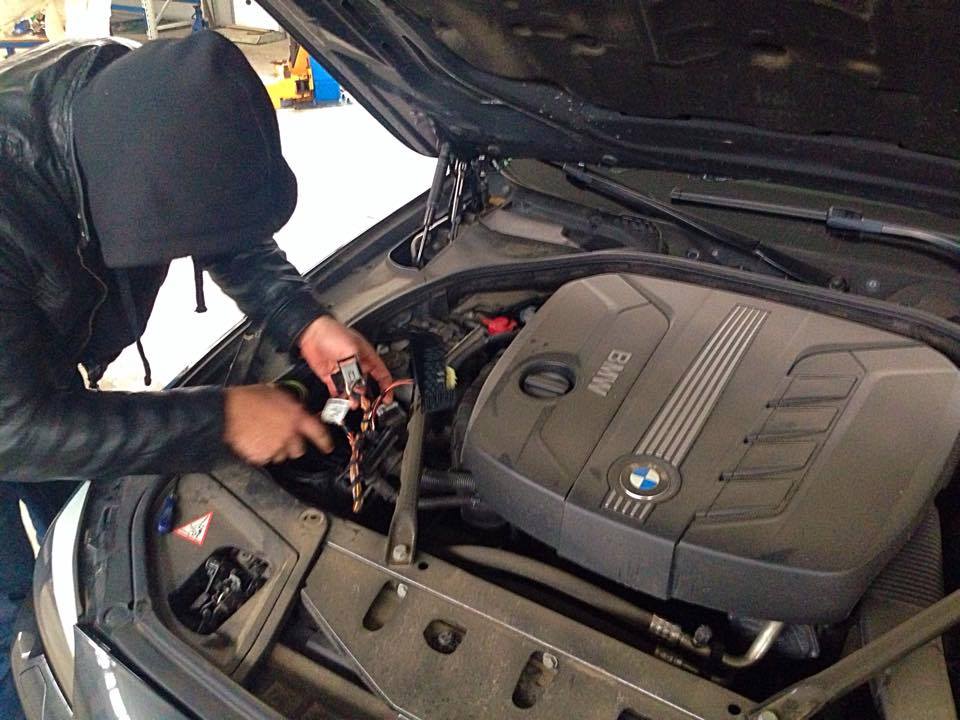

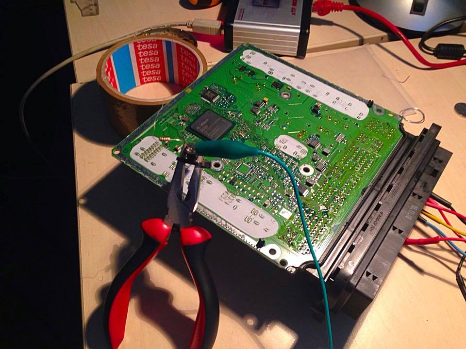

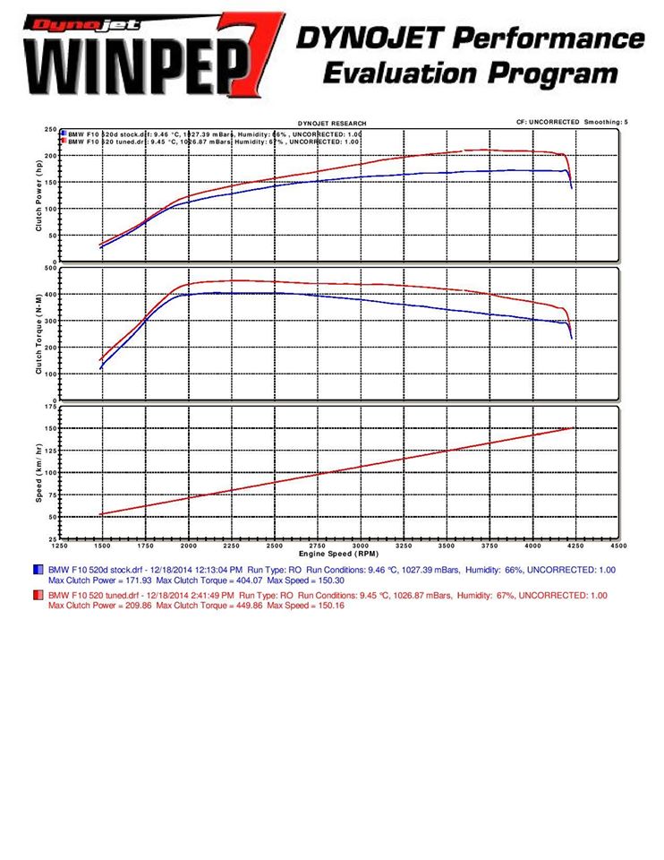

BMW F10 520d 2.0d 184hp, probabil primul modificat in Romania
Masuratoare stock: 171.93hp si 404Nm ( aprox similar cu 320xD de acum 3 sapt )
Masuratoare cu soft CompleteCHIP : 209.86hp si 449Nm
Nestiind cat sunt de rezistente transmisiile si ambreiajele acestor masini dpdv al cresterilor de cuplu in urma tuningului, am optat pentru limitarea cuplului pana in 450Nm si liniarizarea acestuia cat mai sus in ture, ceea ce se poate vedea si pe grafic. Motorul poate face mai mult cuplu cu siguranta, dar las pe altii mai curajosi sa incerce.
