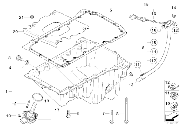

problema ta ar putea fi piesa nr 17
Edited by giilbertto
  • Author
merci pt poza si scuze de intarziere o sa merg sa vad daca aceea e piesa care spui tu ca ar fi cu probleme
