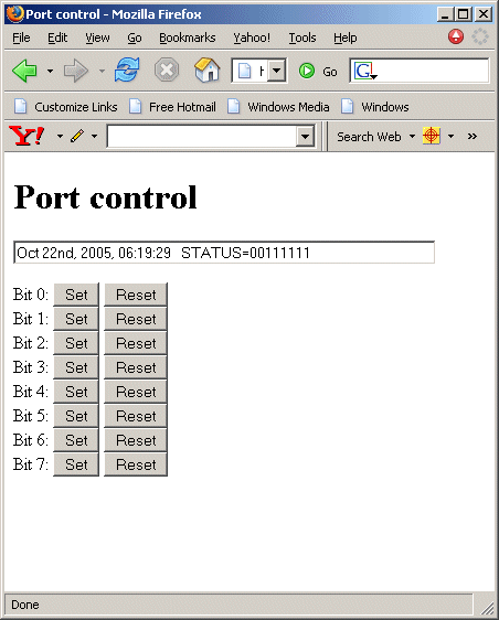

Stiu de existenta lor, le-am si folosit dar acum vreau sa folosesc o interfata web simplificata (html sau php) sa controlez anumite functii si sa o pot accesa din retea (wireless)
Am atasat un exemplu de interfata web, doar ca aceasta seteaza un pin sa stea pornit sau nu, eu vreau sa trimit codul hex
