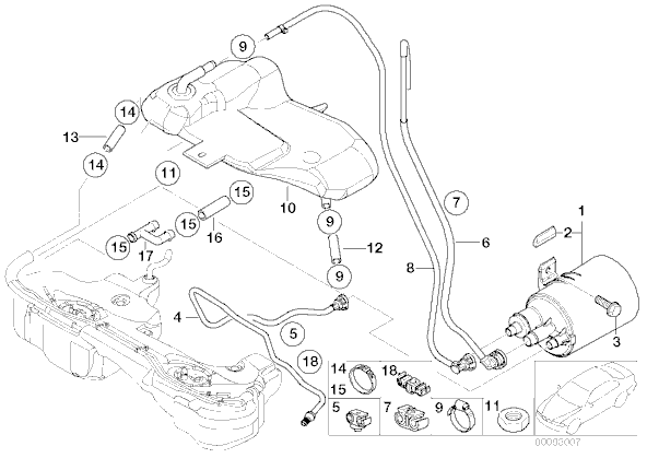

Care stiti ce este piesa 1,la ce foloseste?Din cate se vede este un filtru dar ce rol are si mai important:se schimba?Scuzati-ma daca vborbesc prostii dar nu stiu despre ce este vorba.Masina e46 318i
Edited by kshu 09
Nu se schimba. Scopul sau este reducerea poluarii prin recuperarea vaporilor de benzina din rezervor. Acesti vapori, in loc sa fie eliberati in atmosfera, sunt recuperati si introdusi in admisie.
