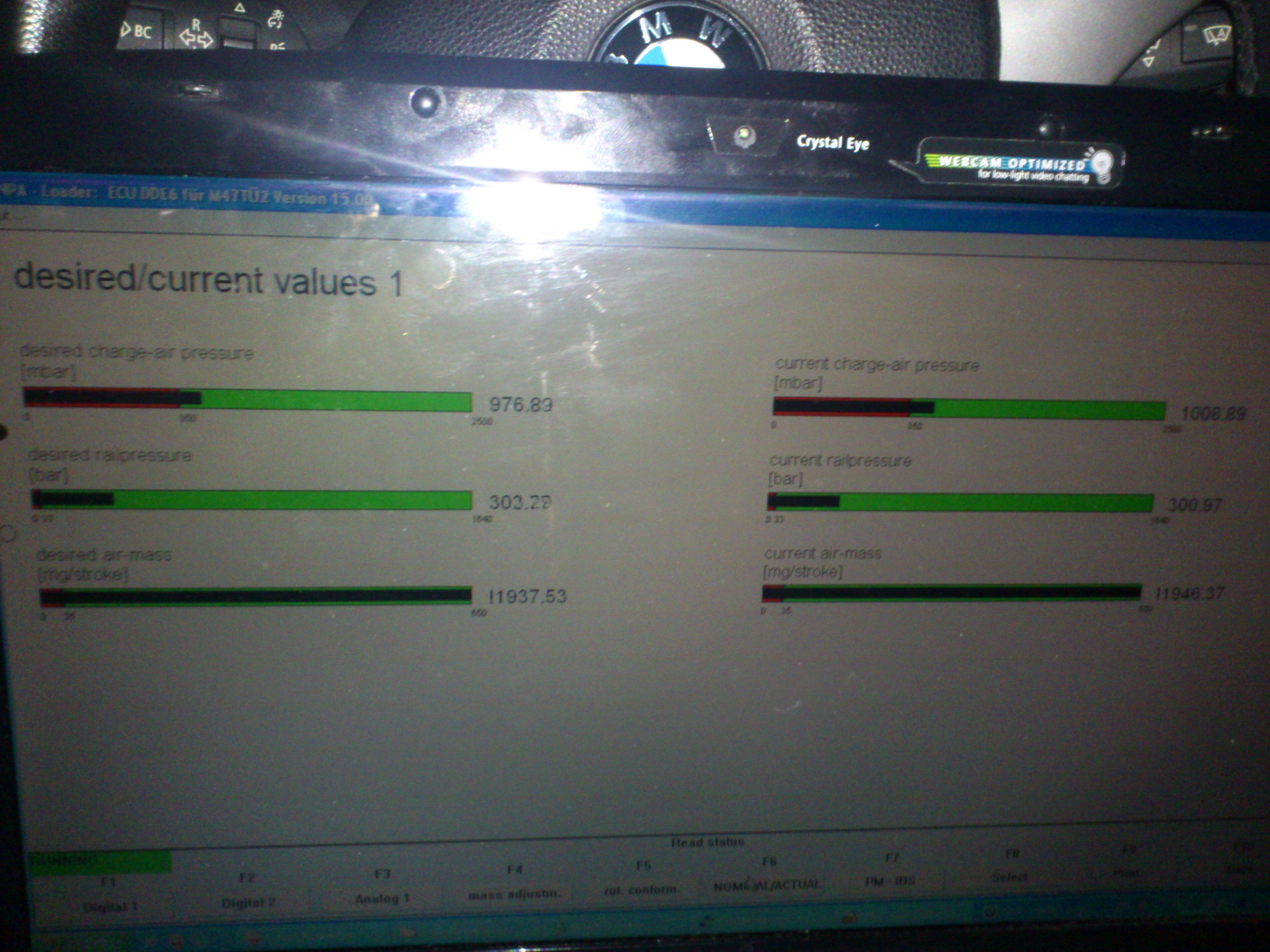

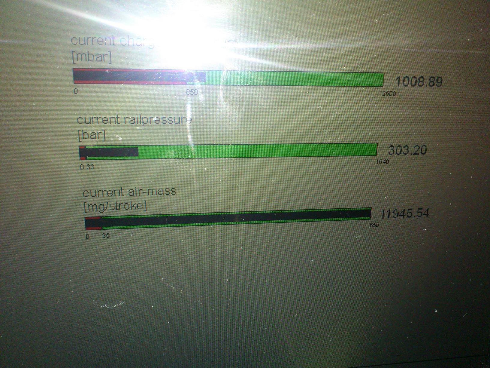

Am si eu o nelmaruri cu valorile de la desire air mass si curent air mass. Acestea sunt mult mai mari decat arata acolo ca ar trebui sa fie. Are cineva vreo idee care ar fi cauza, pentru ca nu imi da nici o eroare, masina merge foarte bine. Nici in DIS nu am nici o eroare, am incercat sa fac un test la air mass dar nu am gasit unde, ca in acest film.My link

Cineva imi zicea ca poate sa fie de la preisunea din turbina. Este 120d, am scos debitmetru sa vad cum e fara el, aveam aceleasi valori in inpa plus ca mi-a aparut si eroare. Acum nu stiu ce sa mai cred, e ciudat ca nici nu se taie acceleratia, iar consumul nu este exagerat cred, 9 % mixt tinand cont ca e iarna si am si webasto.
