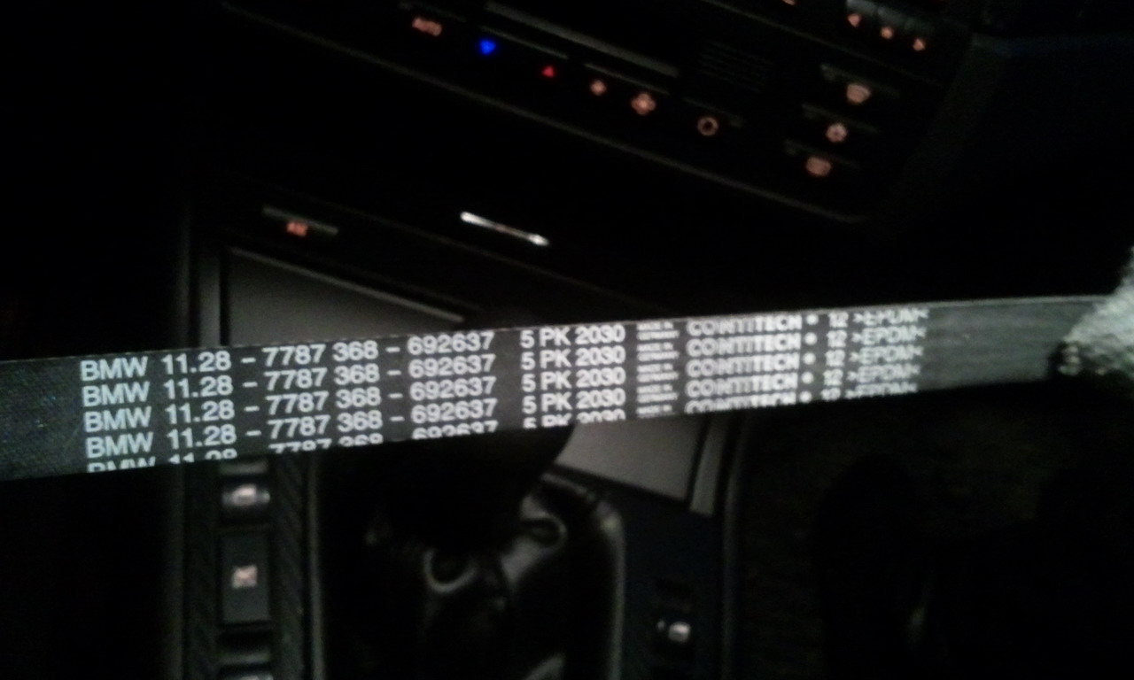

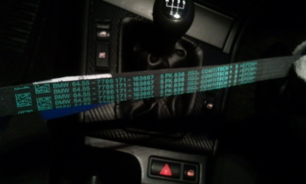

Am cumparat doua curele pt masina de la un vanzator autorizat de pe forum, una pt alternator si una pt clima de la "contitech" pe cea de la alternator am dat 140 lei iar cea de la clima 66 lei. Vreau sa stiu daca cei de la Contitech produc doua feluri de curele unele mai ieftine si unele mai scumpe care ar fi ORIGINALE. Am atasat doua poze, cer cateva pareri pt ca sunt in dubii.

Cei de la Contitech produc in mai multe tari printre care si Romania. In principiu ar trebuie sa respecte aceleasi norme de fabricatie dar ... Oricum curele Contitech sunt destul de bune, eu la vechul Bme e36 pana nu am pus contitech cu striatii pe spate nu am scapat de scartaitul enervant de la alternator.

contitech produce pentru bmw, la diferite standarde - de aici si diferenta de pret (nu 100% ;))

in pozele postate de tine apar curele originale BMW
pretul este mult mai mare decat la aftermarket, chiar daca este acelasi producator
