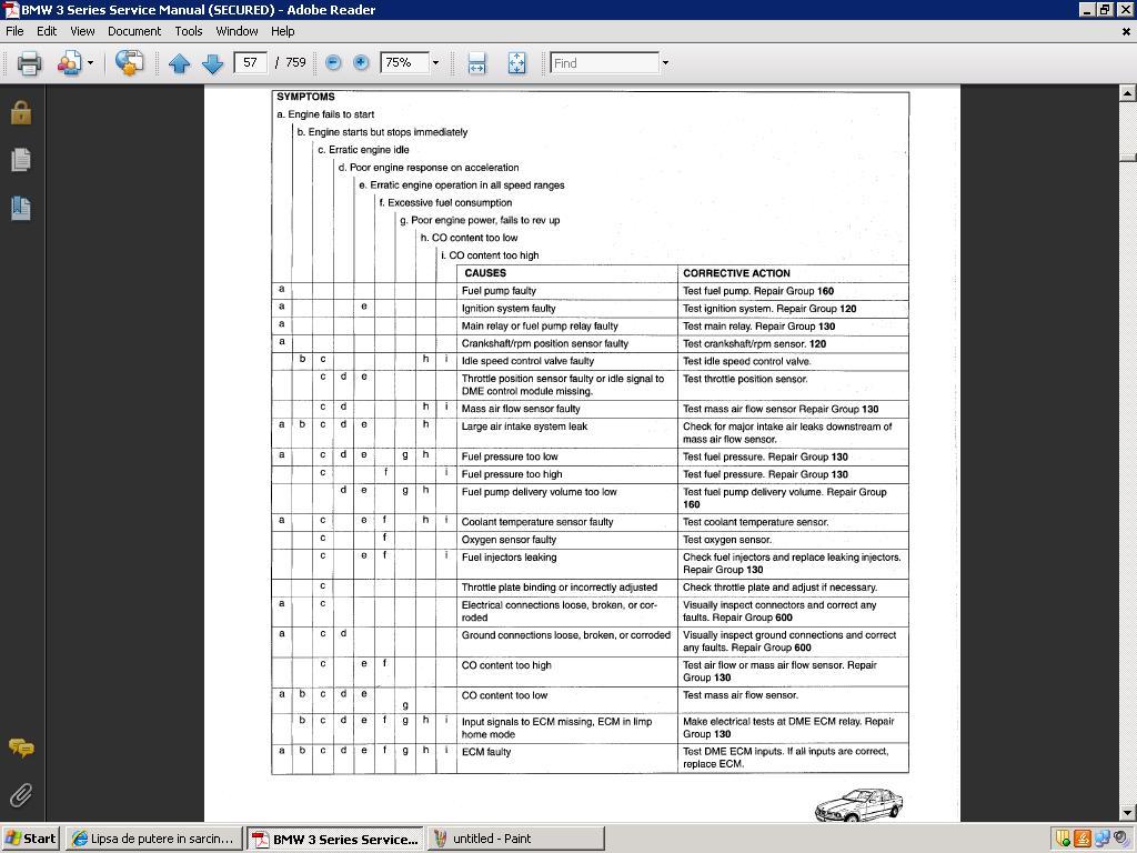

ptr restul, ti-am atasat print screen din manualul de service. cauzele pot fi mai multe, trebuie luate prin eliminare.
daca ai eliminat debitmetrul, aer fals, regulator etc, mie imi suna a pompa de benzina pe duca.
