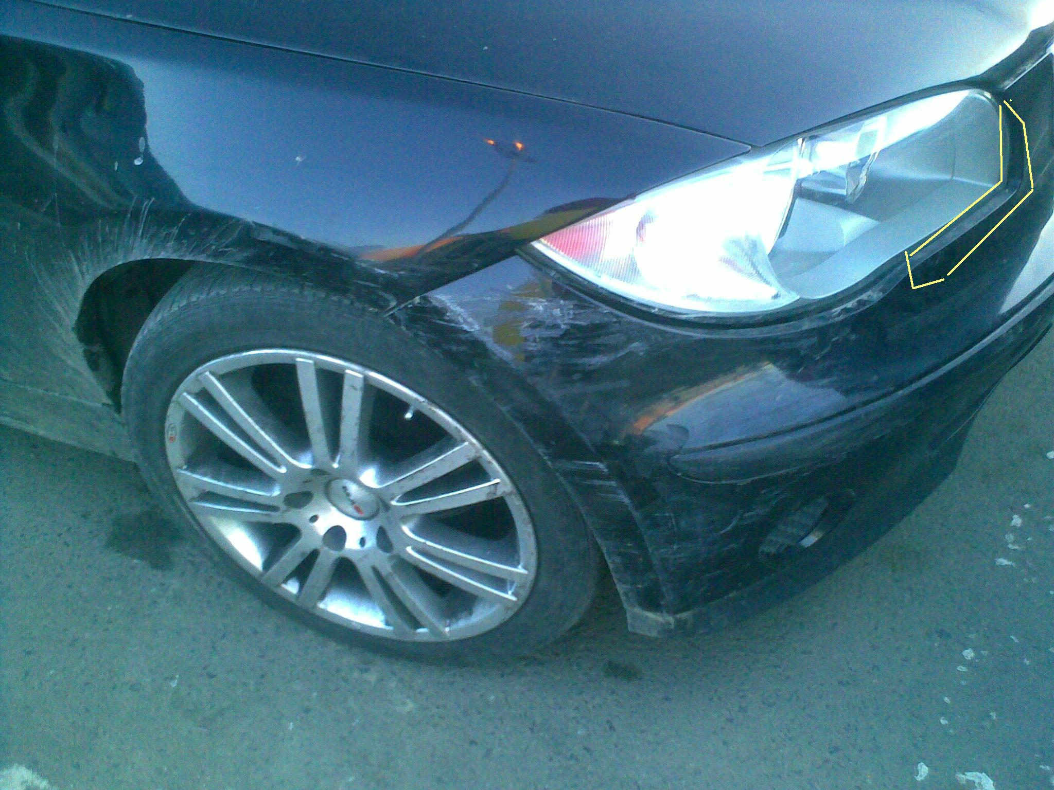

Am avut un incident rutier in care bara fata la masina mea(116i-ul din semnatura) e acum julita+stramba.
Fiind primul incident de genul asta in care sunt implicat (nu radeti) cer si eu o parere aici cum sa procedez.
Bara fara s-a flambat la impact,a revenit la loc insa ca sa zic asa,incaleca putin farul dreapta acum(zona incercuita in galben) si e loc cam de un deget sa bag intre bara si far(acolo e distanta cea mai mare intre ele).In rest,spre sofer,e ok,iar inspre pasagerul dreapta e departata.E julita pana la aripa dreapta(si aia e un ipc atinsa la vopsea).Plus vopsea facuta praf.Am fost la reprezentata,acolo s-au uitat in fuga la ea,au zis ca bara e folosibila,insa e de dat jos,verificat suportii de prindere(schimbati eventual sau reglati,indreptati,etc) si vopsit tot elementul.Si bandoul a fost julit,poate il vopsesc si pe ala sau il las asa,ramane de vazut.Reparatia o fac pe banii mei,asa ca incerc sa o scot mai ieftin insa nu sa ramana stramba sau sa pice vopseaua dupa 6 luni.
Cei de la reprezentanta mi-au dat un pret cat-decat ok pt reparatia barei/suportilor insa la vopsit e cam piperat.
Din cate am inteles(e adevarat?) suportii aia se pot schimba/repara,ca sa nu schimb bara cu totul?
Ma gandeam sa mi-o repare ei,sa las masina in service si sa o vopsesc bara separat la altii(unde?veniti cu idei,vopseaua e scwartz2/daca conteaza),apoi dupa 1-2zile sa mi-o remonteze ei(complicat al naibii,stiu..in ce oridine,ce si cum...).
Ce sfaturi imi dati?

Am si eu o problema asemanatoare cu a ta.mai exact am un 120 si m-am proptit asta iarna intr-un maldar de zapada.Tot asa bara s-a strambat putin din suporti si s-a zgariat foarte putin.te rog sa imi spui ce pret ti-au dat cei de la reprezentanta pt demontatul si centrarea barii + vopsit.

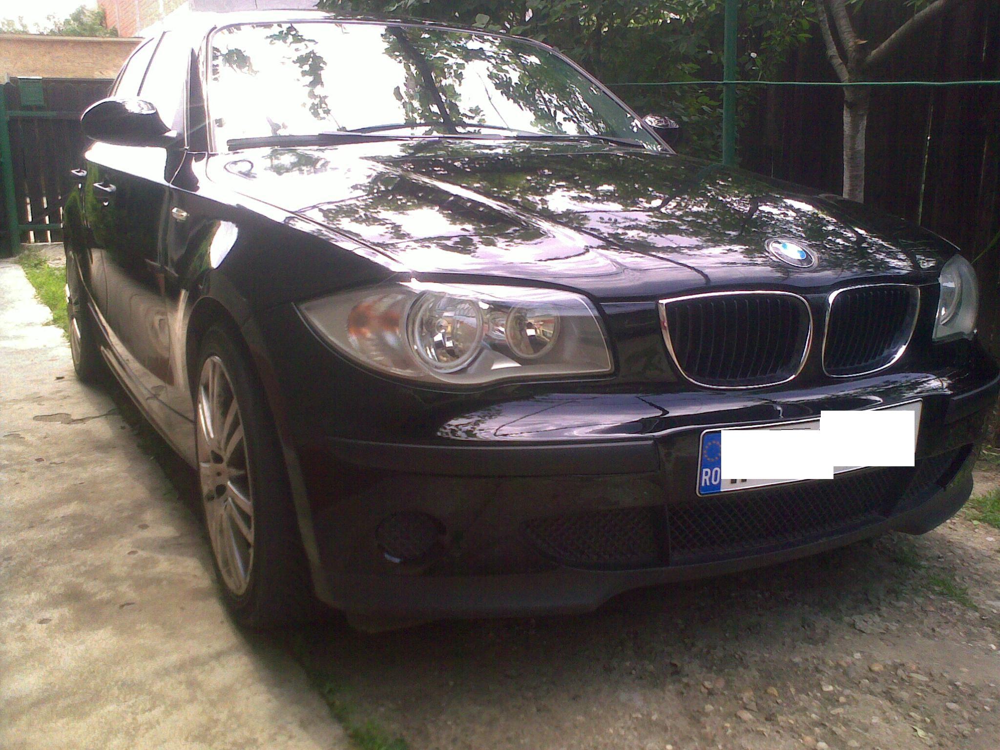

Am rezolvat intre timp.
Am fost la un service recomandat aici si baietii de acolo ,au rezolvat f elegant bara si reglajele aferente.Bineinteles,la un pret mult mai decent si calitate buna(zic eu).
Si o poza ieri dupa o baie :D

foarte bine lucrat.

bai ce ochioasa frumoasa :thumbsup:
Cost reparatie Filaret pe deviz era undeva la 300 vopsea,550 manopera,reglaj far 200 ron.
La service-ul unde am fost eu(pm pt detalii cine e interesat)a fost 350 vopseaua,100 montat+demontat+reglaj bara(indreptat suporti+realiniere).
Cat despre ochi,Daniel stie mai bine :) :cheers:
