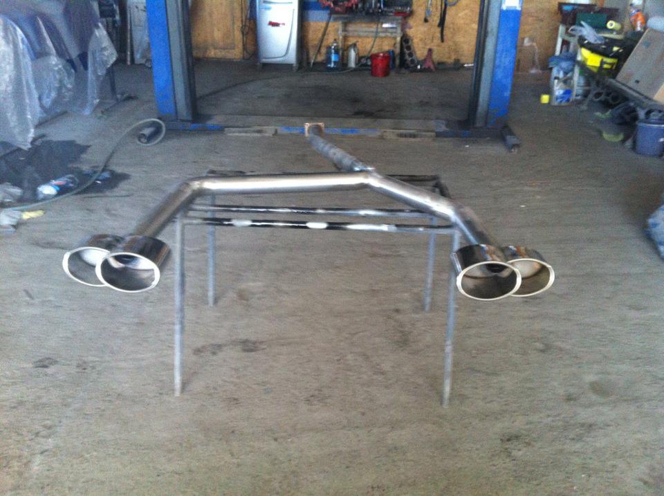

Dariusel nu am citit topicul si nici nu am rabdare sa o fac sincer dar am sa-ti spun cateva chestii care consider ca trebuie sa le stii.
In cazul in care vei elimina toba finala si vei pune doar tips-uri sunetul nu se va modifica decat in momentul in care se va regenera filtrul de particule (asta daca-l pastrezi, sau daca-l ai pe masina) , atunci vei auzi un zgomot foarte gros pe evacuare, vei zice ca ai 3000 benzina sub capota, eu am fost socat sincer cand a inceput sa urle masina (fara finala) asa tare, crezand ca e o problema. (finala a fost gandita tocmai sa nu sesizezi asa tare cand incepe regenerarea)
Daca intr-adevar vrei sa faci ceva bun sa castigi si cativa cai, vei elimina filtrul de particule (atat din soft cat si fizic) si vei vedea pe dyno o diferenta de 4 - 5 cai, care intr-adevar la toate E60-urile apare la masurare. Iti recomand sincer o evacuare facuta dinainte de filtrul de particule, din inox, fara finale si cu niste tips-uri frumoase. Ai o poza atasata cu ce am facut eu insa din pacate tips-urile nu prea se mai gasesc pe nicaieri pentru ca am avut nevoie si eu de un al doilea set dar nu am mai gasit.
