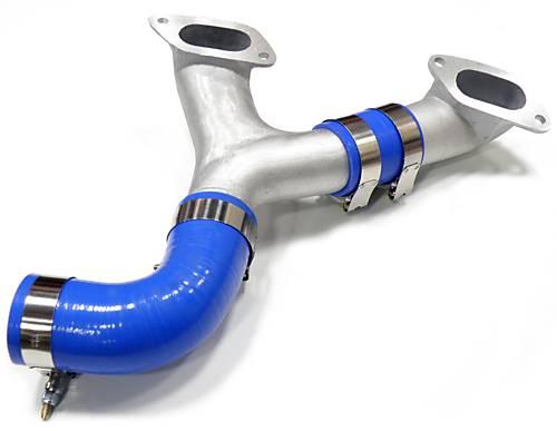

P.S si alte racorduri flexibile la intercoler pentru ca presiunea marita le va sparge pe cele vechi ( am patito)
cam asa arata cele noi dar sunt destul de scumpe...
